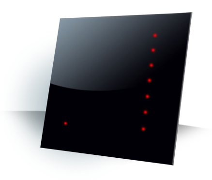

А кто знает есть ли выключатели сенсорные со шкалой регулировки освещенности

jax1 писал(а):А кто знает есть ли выключатели сенсорные со шкалой регулировки освещенности

Есть 100%...даже в магазинах видел...только подойдут ли...
Чаще всего вот на такие в инете натыкаюсь.
Гуглятся по запросу "сенсорный диммер", так же и на ali.
