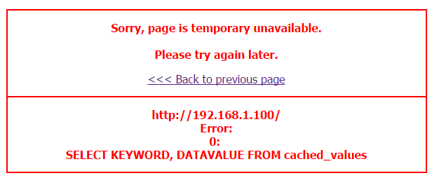

После загрузки обновления вылазит ошибка.
http://192.168.1.100/
Error:
0:
SELECT KEYWORD, DATAVALUE FROM cached_values
скринSPOILER_SHOW
Установлена на последней Ubuntu, сервер Apache, делал все по инструкции: http://majordomo.smartliving.ru/Main/SetupLinux

Попробуйте перезапустить циклы. При обновлении не создалась новая таблица.

Если это 100 раз обсуждалось, в чем тогда проблема указать это красными буквами с самой MajorDoMo после обновления??
Цикл не хочет запускаться (( Похоже он вообще не работает
start: Не удается подключиться к Upstart: Failed to connect to socket /com/ubuntu/upstart: В соединении отказано

помогло вот что:
sudo apt-get install upstart-sysv
reboot
