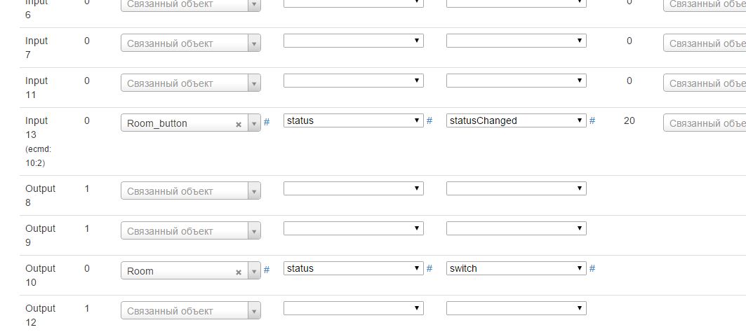

Я не знаю как к конекту все подтягивать.
UPD скринов :)

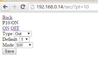

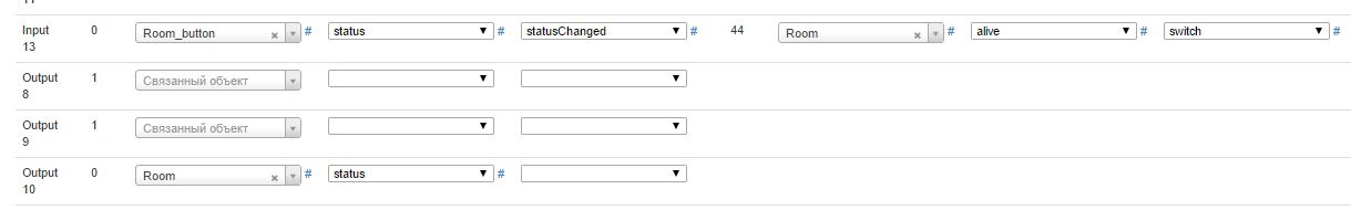

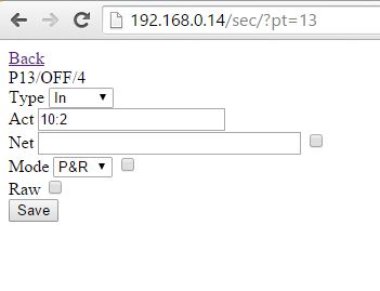

Кнопка подключена к 13 реле к 10.
Остальные свойства и методы не трогал.
Как правильно обновлять статус?) Сейчас у меня установлено "1" и оно не изменяется, а когда я обновляю страничку "Данные" то мой 10-й порт сам включается.
И как я понимаю я сейчас настраиваю все на Меге, а должен в МЖ.
Как настроить работу с сервером, насколько я понял команда в Action не должна отрабатываться.
P.S: поскольку я ни в чем подобном не разбираюсь, то и просил скрины, потому что я буду четко видеть какой был код и к чему это привело, с нуля изучать php нет времени, а разбираться имея не полную информацию тяжеловато :( Я смотрел этот пример, но не зная куда подключен датчик движения и как и куда он передает сигнал мне тяжело понять как все настроить.
Offtop: Как правильно подключить выключатель без фиксации?) У меня устройство ардуина+енц, и кнопка заработала только когда я к 13-му входу подключил реле (как я до этого дошел не спрашивайте :D ), я понимаю что это неправильно но как временная мера что бы понять как все настраивать надеюсь что сойдет :)

Частично разобрался со своим вопросом.
Если бы кто то хотя бы один вот такой скрин скинул, сэкономили бы мне очень много времени :)
Как обновлять Room.status если произошло переключение не кнопкой? Вернее если я с вебморды Меги переключаю то статус не обновляется, если со сцены то все нормально.
Насколько я понял именно из-за этого и выходит одно нажатие "пустое".

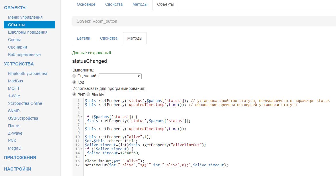

Room_button находится в keySensors его statusChanged:
if ($params['status']) {
 $this->setProperty('status',$params['status']);
$this->setProperty('updatedTimestamp',time());
$this->setProperty("alive",1);
$ot=$this->object_title;
$alive_timeout=(int)$this->getProperty("aliveTimeOut");
if (!$alive_timeout) {
 $alive_timeout=12*60*60;
clearTimeOut($ot."_alive");
setTimeOut($ot."_alive","sg('".$ot.".alive',0);",$alive_timeout);
Из-за чего может не работать refresh? Хотя switch работает...
$status=$this->getProperty("status");
if ($status) {
 $this->callMethod('turnOn');
} else {
 $this->callMethod('turnOff');
Так же еще остается вопрос: Как правильно подключить выключатель без фиксации?) У меня устройство ардуина+енц, и кнопка заработала только когда я к 13-му входу подключил реле (как я до этого дошел не спрашивайте :D ), я понимаю что это неправильно но как временная мера что бы понять как все настраивать надеюсь что сойдет :)

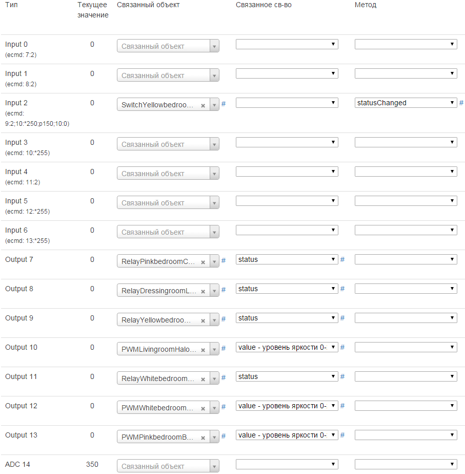

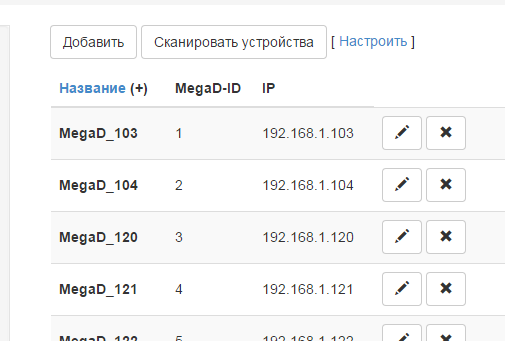

Краткая инструкция по использованию и настройке модуля MegaD
важно! писалось в 15м году, изменений немало, но суть понять можно, и стартануть с этой инструкцией реально до сих пор.
и да, не забываем благодарить) кнопочка сверху-справа.
1. собираем или покупаем непосредственно сам девайс.
2. настраиваем его для автономной работы. Это важно. Начинать нужно именно с этого.
Как настроить подробно изложено здесь, потому на этом останавливаться не буду.
3. соответственно вешаем в щиток/подвал/кладовку и подключаем все провода (привет от Кэпа)
4. устанавливаем модуль через "Маркет дополнений".
5. заходим: Панель управления - УСТРОЙСТВА - MegaD
6. жмём кнопочку "Сканировать устройства". Немного ждём. Появится список всех подключенных устройств.
7. выбираем нужную нам мегу и нажимаем карандашик. Попадаем на страницу настроек самого устройства.
Вкладка "Общее" затруднений вызвать не может. Жмём вкладку "Данные". Вот отсюда подробнее:
в примере на скрине выше используется исполнительный модуль с 7 входами (кнопки, выключатели), 4 выходами (нагрузка) и 3 выхода PWM
Предполагается, что у Вас в системе уже созданы объекты реле. Панель управления - ОБЪЕКТЫ - Объекты - Relays. Собственно, сами лампочки. Для PWM выходов рекомендую создать отдельный подкласс, например, RelaysPWM ну или подобное. Хотя это на Ваше усмотрение.
Так же, если у Вас выключатели с фиксацией (обычные, в общем, из хозмагазина), то созданы объекты выключателей. В примере выше выключатели без фиксации, так называемые "кнопки". Потому для них объекты не создавались. За одним исключением, вход №2.
Остаётся всё это сопоставить. Нас интересуют только связанные свойства.
В принципе, после прописывания связанных свойств реле уже всё работает. Только не забудьте нажать кнопку "Сохранить" (ещё 1 привет от Кэпа)
Далее. Если устройству нужно будет выполнять что-либо в дополнение к его работе по умолчанию, есть возможность привязать методы.
В примере к кнопке №2 привязан метод.
ВНИМАНИЕ
Метод обрабатывается параллельно команде по умолчанию, потому, к примеру, переключение реле в методе продублирует переключение реле в модуле, что может привести к глюкам или неработоспособности.
Если нужно отменить команду по умолчанию, метод должен заканчиваться строкой
return "";
В данной версии не доделано, если используются кнопки, в начало кода обязательно добавлять проверку
if (!$params['VALUE']) return;
Если же нужно просто изменить команду по умолчанию, например "8:2" на "9:2", то используем в методе
return "9:2";
Ещё на приведённой вкладке есть "значение 2". Оно используется, к примеру, во входах (передаёт количество срабатываний входа), в DHT11 и DHT22 (влажнось).
Настройка абсолютно идентична "значению 1"
Вот вкратце и всё. Надеюсь, хоть кому-то мой сумбур поможет ;)
PS: работу с Далласовскими градусниками и таблетками не проверял.
