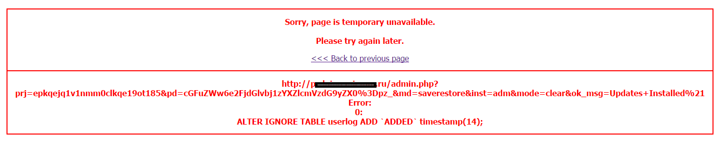

опять есть проблема при попытке обновиться, может кто видел такое?
