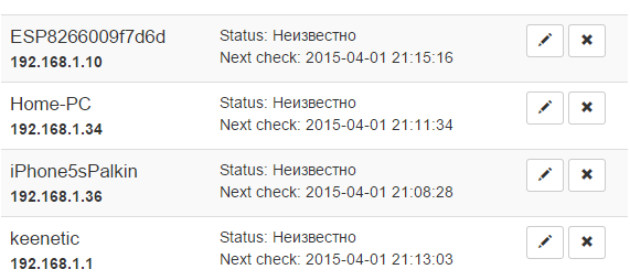

У кого-нибудь нормально работает этот модуль?
Я себе весь мозг сломал: хосты прописал, цикл работает, обновление не работает, Next check не обновляется.
Перезагружал, запускал цикл вручную - ничего!
В какую сторону рыть?
Скрин
Скрин
2015-04-01 22-18-53 MajorDoMo Панель управления - Google Chrome.png (23.88 КБ) 6439 просмотров

Проверяйте часовой пояс и время. Этот модуль критичен к правильному времени.
Поищите на форуме. Эту проблему уже много раз обсуждали

Ivan писал(а):Проверяйте часовой пояс и время. Этот модуль критичен к правильному времени.
Спасибо, разобрался.

Ivan писал(а):Опишите как вы это сделали?
В raspi-config выбрал свою временную зону, в php.ini тоже самое.
В консоли (bash) команда date должна показывать правильное время и timezone (типа такого "Птн Апр 3 01:51:58 MSK 2015"),
в PHP тоже время правильное и в настройках MDM тоже проверяем время и таймзону.
После этого работает как часы :D
Предлагаю пояснить это в описании модуля PINGHOSTS.
