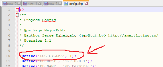

Отчитываюсь после добавления недостающей строки в конфиг.пхп - уже более полутора часов полёт нормальный, ничего не отваливается. Хотя майскуль бесчинствует как и раньше, загружая периодически проц под сотню.

Ну и я отчитываюсь о своей находке!
Полет нормальный!
Циклы не падают с 18:09 вчерашнего дня!!!
Видимо эта строка:
Скриншот 2015-03-15 13.38.38.png (17.13 КБ) 9279 просмотров
необходима!

Подтверждаю - после добавления строки уже прошло около 19-и часов и ни одного падения.

Аналогично разрешилась проблема после добавления строчки, спасибо, Vovix!

Сорри, с LOG_CYCLE не протестил похоже достаточно. Не думал, что оно может падать из-за этого. В общем, отключил эту опцию -- сейчас работает как раньше, независимо от наличия её в файле config.php

sergejey писал(а):Сорри, с LOG_CYCLE не протестил похоже достаточно. Не думал, что оно может падать из-за этого. В общем, отключил эту опцию -- сейчас работает как раньше, независимо от наличия её в файле config.php

Я на выходных пропадаю в оффлайне, ещё иногда хожу в отпуск и болею, так что ничто человеческое мне не чуждо :) К счастью, на форуме собрались пытливые умы и зачастую многое решается само собой. А с этим глюком ещё предстоит разобраться. Опция эта делалась для того, чтобы не засорять диск огромными лог-файлами и включать протоколирование только в случае проблем, но видно не так просто его отключить. Возможно, связано с тем, что если вывод циклов идёт не в файл, то каким-то образом забивается память. В любом случае, как-то разберёмся :)
