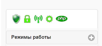

sergejey писал(а):Если в метод checkState объекта System добавить следующий код
Волшебно! Уже прикручиваю к шестеренке )) Очень полезная штуковина. Еще бы получить нечто подобное на ошибки в коде, которые появляются в debmes.
А возможно их тоже собирать в таблице system_errors? Анализируя имя в CODE можно даже различные условия писать. Я давно хочу оживить свой значок php. Хоть вроде и не новичок, но ошибок в коде все равно как и раньше делаю море.
