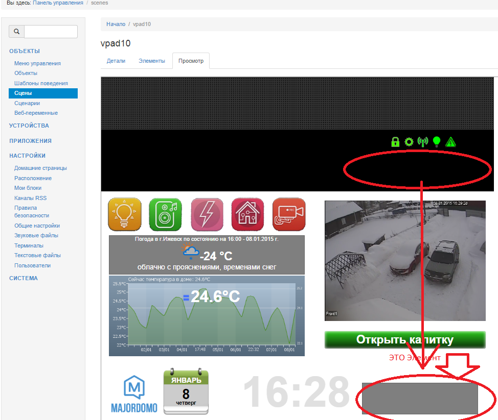

У меня проблема после обновления с выводом лога Алисы на сцене!!!
при добавлении элемента в сцену с логом Алисы - [#module name="shoutbox" limit="2" reverse="1" mobile="1"#]
ВСЕ ЭЛЕМЕНТЫ СЦЕНЫ ТЕРЯЮТ ОРИЕНТАЦИЮ и съезжают вниз и лог не отображается!!!

sergejey писал(а):Да, есть такое. В конфиг (/config.php) надо добавить такую строчку, чтобы записывались повторяющиеся значения:
 Define('KEEP_HISTORY_DUPLICATES', 1);
Сергей, это помогло для датчиков. А вот 1-wire все равно только при изменении значения пишет, а одинаковые не пишет. Можно сделать чтобы 1-wire всегда передавал значение при опросе, а записывать их или нет зависило от вышеупомянутого параметра?
Majordomo (GitHub) на cubietruck + MegaD + 1-wire
CONNECT: http://connect.smartliving.ru/profile/311
Re: Ещё немного обновлений
zelevova писал(а):Сергей, это помогло для датчиков. А вот 1-wire все равно только при изменении значения пишет, а одинаковые не пишет. Можно сделать чтобы 1-wire всегда передавал значение при опросе, а записывать их или нет зависило от вышеупомянутого параметра?
С 1-wire проблема в том, что данные оттуда забирает система, т.е. сама запрашивает периодически и сохраняет значение, если оно изменилось. Если значение не изменилось и запрос данных стоит достаточно часто (раз в несколько секунд, например), то данные очень быстро "раздуют" базу данных, что совсем нехорошо будет.
