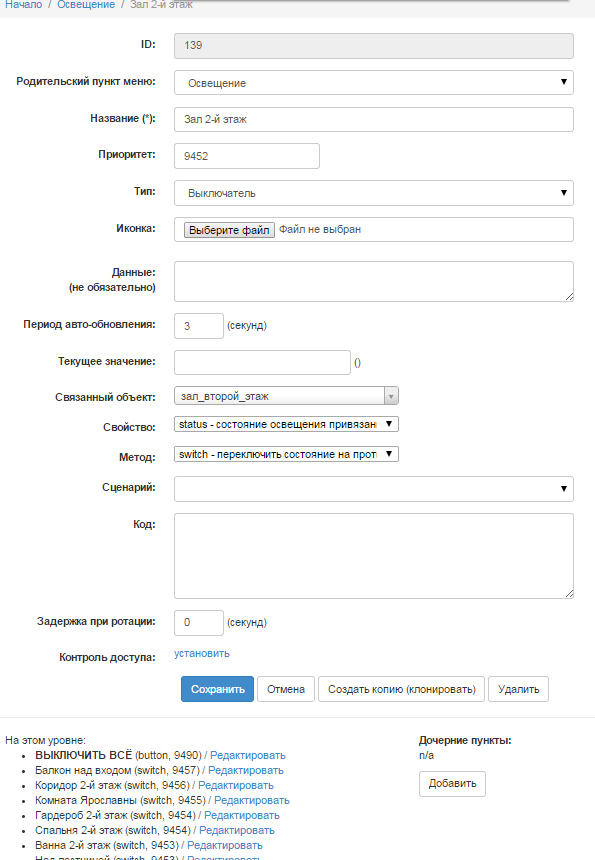

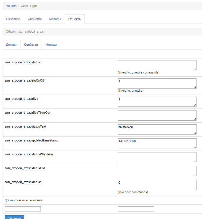

давайте попробуем ещё проанализировать. пусть будет выключатель (и физический и в меню) в положении ВКЛЮЧЕНО. переключите физически в положение ВЫКЛЮЧЕНО и посмотрите две вещи:
1. значение свойства объекта (сделайте скриншот)
2. настройки переключателя в режиме редактирования (сделайте скриншот)

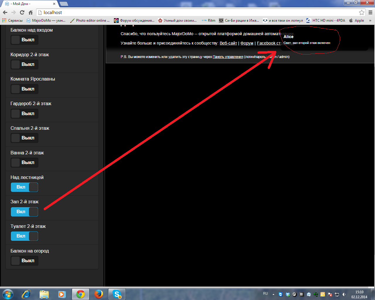

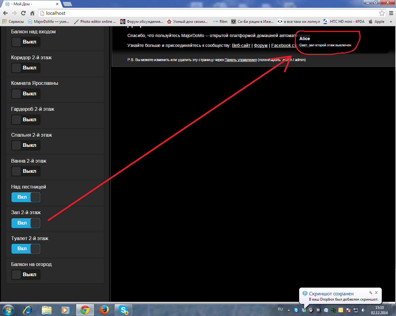

но уже сейчас могу сказать - с вероятностью 99% у меня проговаривает(или пишет в историю) о включении или выключении независимо от того чем это делается: хоть физически, хоть через меню! Листинг statusChenged я приводил в прошлом посте!

вот скрины:

Ну сорри, не могу воспроизвести у себя. Давайте в личке договоримся, чтобы вы дали доступ к своей системе и я смог бы на вашем экзепляре проверить работу.

проблема была, видимо, как раз в значении ""(пустая строка) при выключенном свете в модуле 1-wire.
