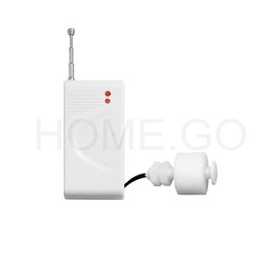

RCSwitch, MW, MC-3, Беспроводной датчик протечки
Сообщение Ivan »
  • Статус подключения: Не подключён
  • Категория: RCSwitch
  • Фирма: MW
  • Название: MC-3
  • Описание: Беспроводной датчик протечки для сигнализация системы безопасности дома
  • Характеристики:
    • Размер: 70mm X 35mm X 15mm
    • Рабочая температура: -10 to +50 градусов цельсия
    • Частота: 433MHz или 315MHz (Указать при покупке)
    • Дальность передачи: Заявлено - 100 ментров. Реально - 7м через стену с дверью
  • Тип питания: Батарейка 12В 23А
  • Магазин: ebay.com
    • Приблизительная цена: 390 RUB (04.10.2014)
  • Достоинства: Не нужно вести проводов.

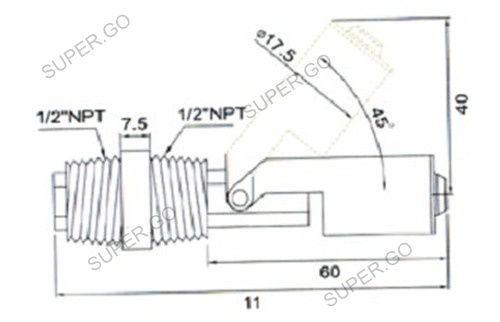

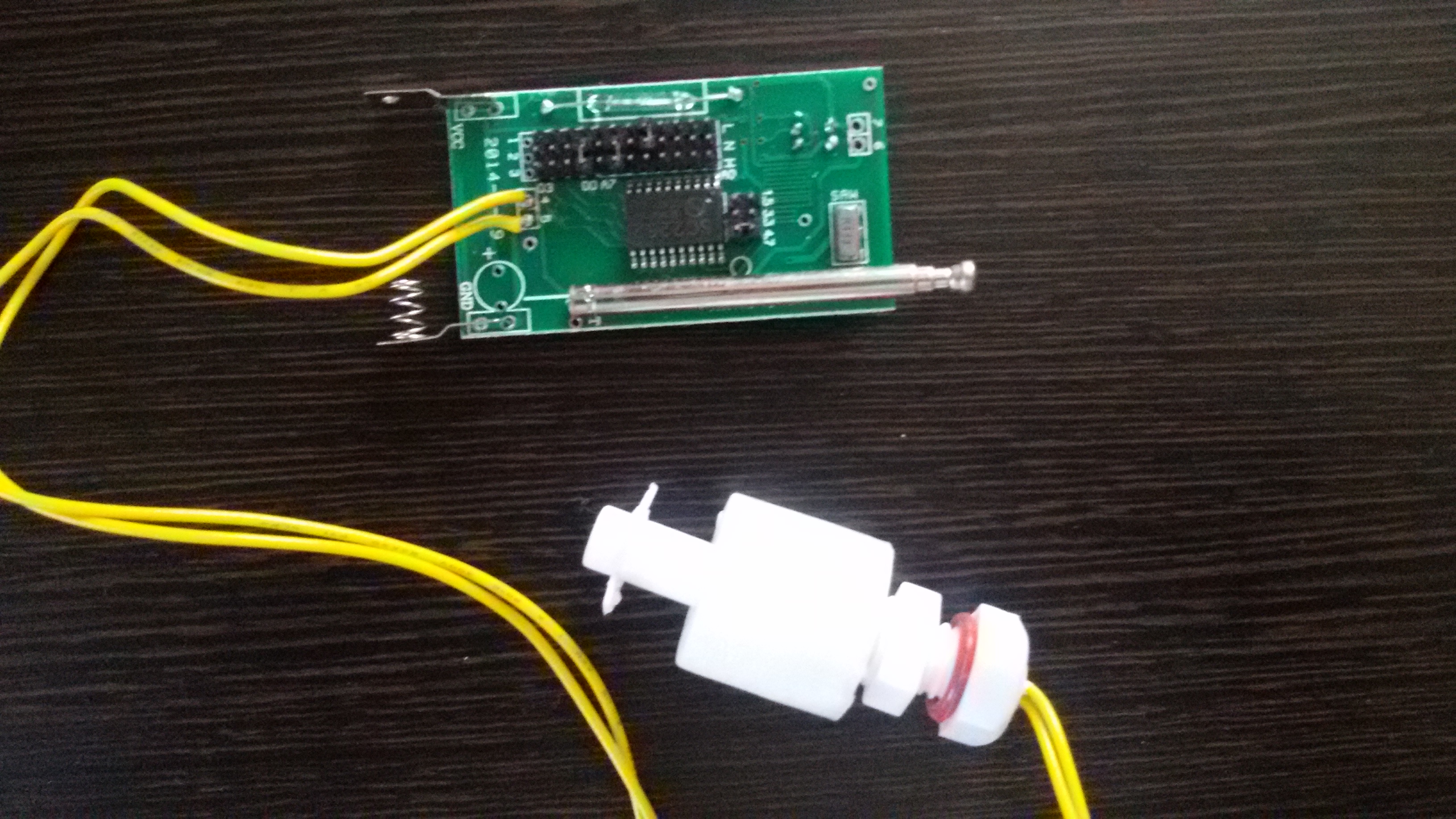

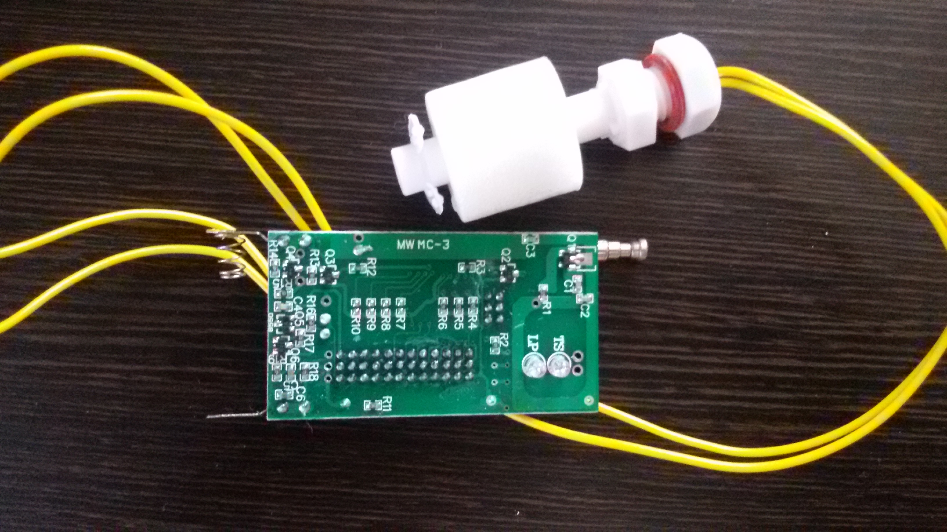

  • Недостатки: Это не датчик протечки, а датчик поплавка. Внутри датчика стоит геркон
  • Общее описание: Датчик поплавка
  • Инструкция: Не было в комплекте. Устройство не сложное, при срабатывании поплавка светится и выдаёт сообщение по радио каналу
  • Электро подключение: Вставить батарейку
  • Подключение MajorDomo:
Внимание это не датчик протечки, а датчик поплавка. Возможно его можно переделать удалив поплавок и поставив платку с длинными дорожками
Он очень похож на датчик двери/окна, только не присутствует 2 часть с магнитом, и геркон выведен на проводе на конце которого стоит поплавок с магнитом. Скорей всего это модификация датчика двери/окна
Фото
Поплавок
Поплавок
