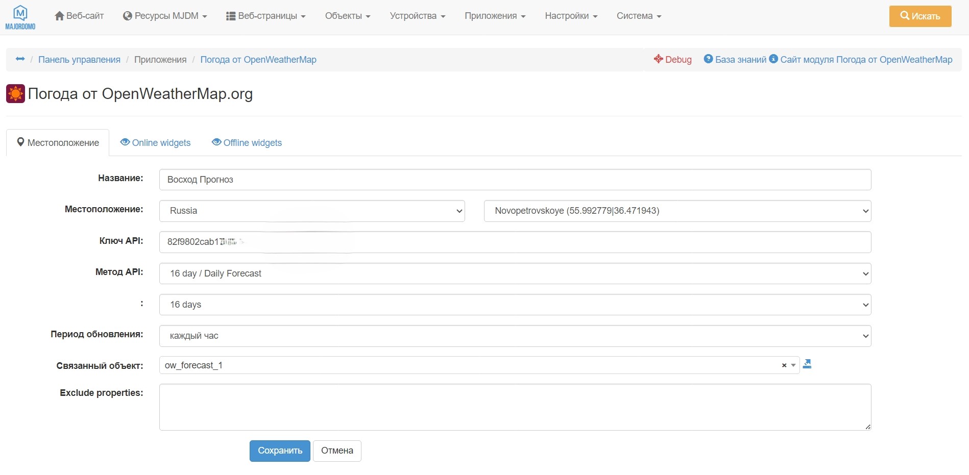

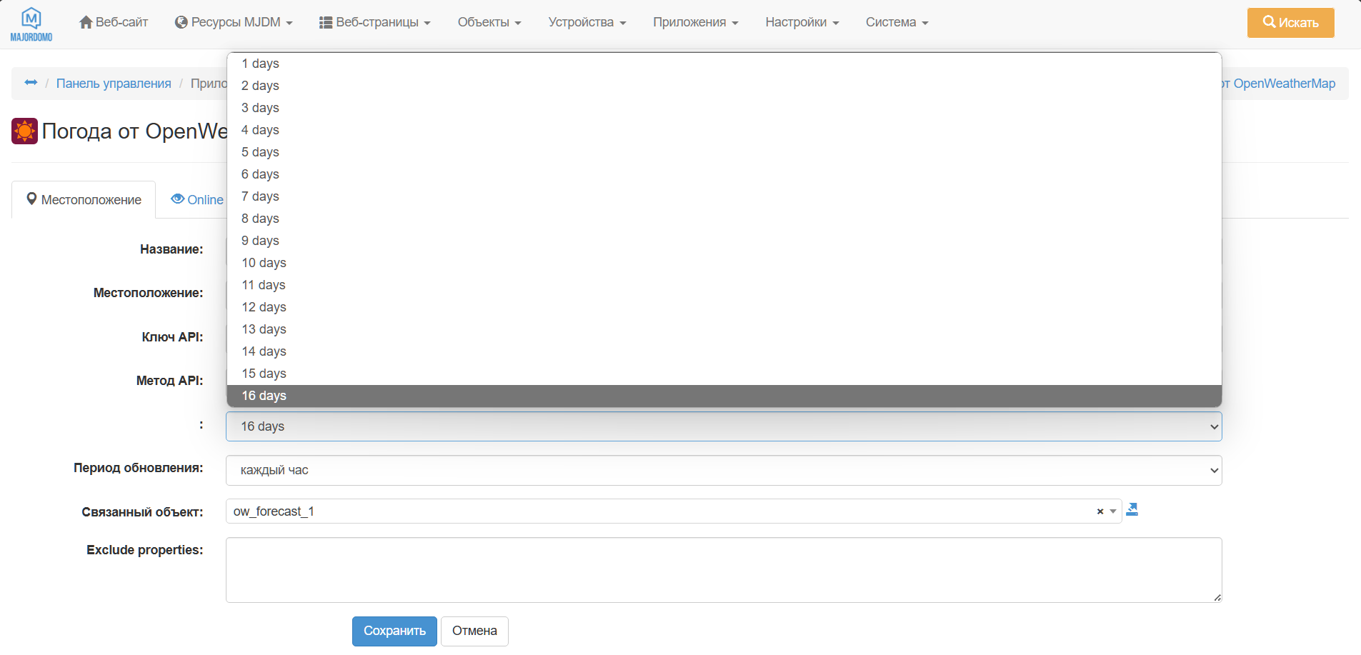

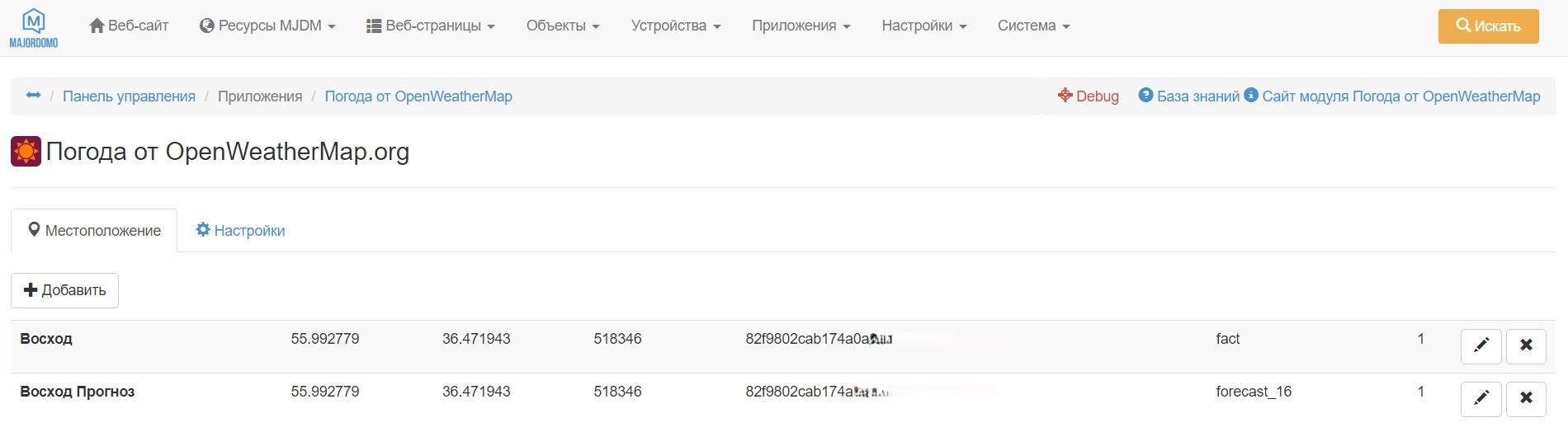

С полным ключом всё работает!!!

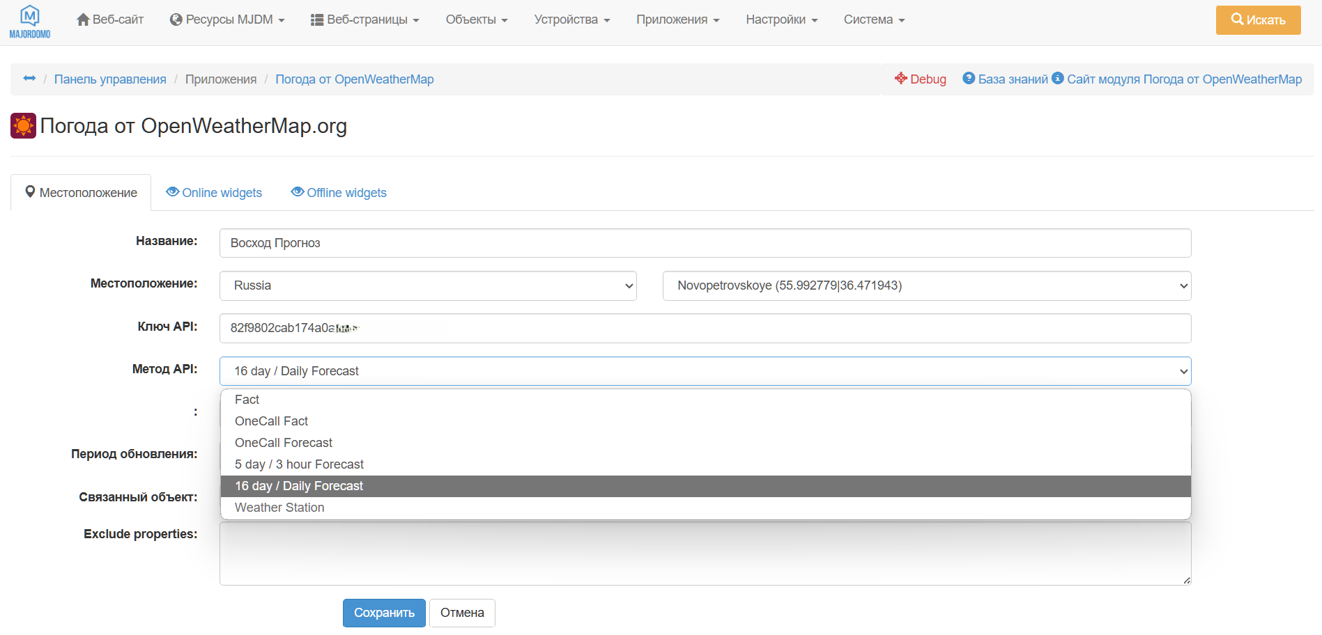

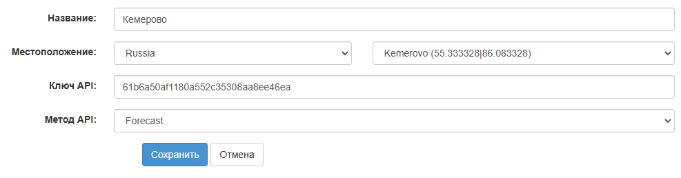

Нет у меня настроек как у Вас. Я не знаю почему, переустанавливал, удалял, чистил, воевал на полигоне с чистой установкой. Откатился на 31.01.2024,- все заработало. Обновил модуль и все пропало. Проблема именно в настройке.
У Вас работает потому что выбран forecast_16. Мне это не доступно. Повторюсь, ключик полный, рабочий!
