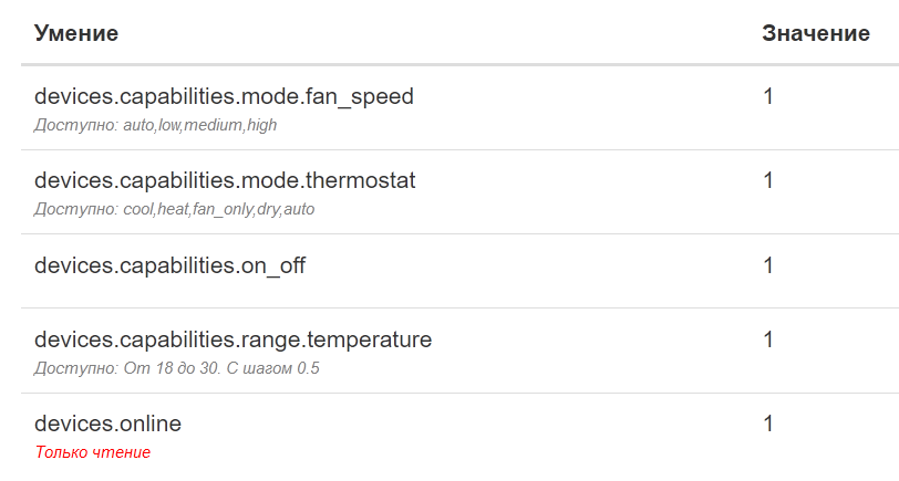

Пытаюсь подключить кондиционер LG (тип устройства devices.types.thermostat.ac). Все значения в модуле принимают почему-то только 0|1. Пробовал перепривязывать к Яндексу экосистему LG – не помогает. Через приложение Яндекса управляется нормально. Сделал управление по их api.iot.yandex.net/v1.0/devices/... и принимает, и отдаёт значения нормально. Лучше бы, конечно, в модуле работало.
