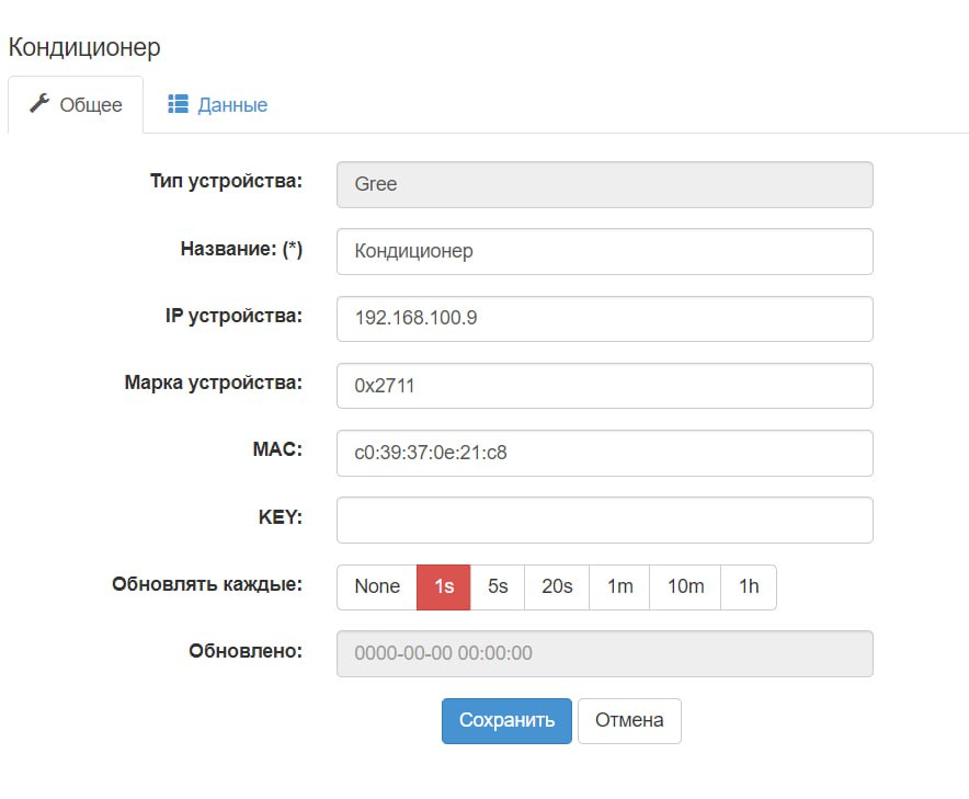

Gree pular R32 inverter сканируется модулем, добавляется, но не появляется ни одного свойства.
После автодобавления, поля MAC и KEY остаются пустыми. MAC заполнил сам, взяв из роутера, а где брать KEY, нужен ли он? Почему свойства не подтягиваются? (кондиционер управляется приложением из первого поста)
