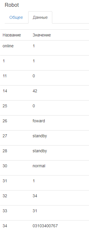

fandaymon писал(а): Пн июн 17, 2024 10:33 am У вас свойства метрик не подтянулись. Модуль в облаке смотрит тип значений. Нету типа - нету правильной обработки значений. Свойства подтягиваются раз в 5 минут, так как это довольно долгий процесс. При некоторых условиях они могли и не подтянуться. Вроде бы в последнем обновлении я это исправил
В том-то и дело, что с тех пор минуло уж много дней, а картина со свойствами все та же. Сегодня попробую просетапить еще один такой же модуль, отпишусь о результате.
Кстати, робот-пылесос добавился с теми же симптомами:
defender52
Сообщения: 9
Зарегистрирован: Пн май 28, 2018 9:27 pm
Re: [Модуль] Tuya
Сообщение defender52 »

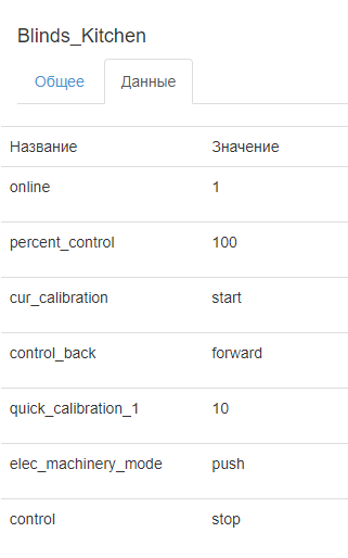

Новый девайс добавился с нумерованными свойствами, повно как и предыдущий.
Однако сегодня утром первый модуль, о котором я спрашивал неделю назад, вдруг получил текстовые наименования свойств:
Продолжаю наблюдение.

defender52 писал(а): Вт июн 18, 2024 9:29 pm
Надо обновить модуль. Потом зайти в устройство и убрать галочку Свойства DSP заполнены. Через некоторое время всё должно заполниться из облака

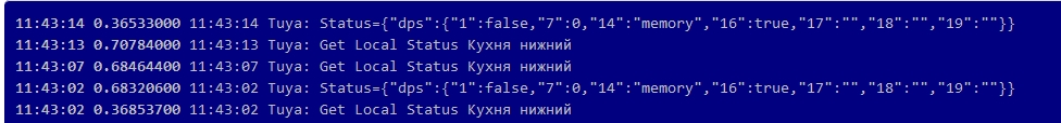

Что то у меня какая то фигня происходит.
Есть 2 одинаковых выключателя, если на одном из них включить локальный мониторинг, то локальный цикл вешается наглухо.
Со вторым все нормально работает.
Единственное обнаруженное мной отличие - у неработающего локальный ключ содержит спецсимволы.
QIP Shot - Screen 1311.jpg (10.09 КБ) 7495 просмотров
При этом еще 1 выключатель - другого производителя, тоже со спецсимволами, не вешает локальный цикл.
QIP Shot - Screen 1312.jpg (9.54 КБ) 7495 просмотров
Так выглядит дебаг с работающим выключателем
QIP Shot - Screen 1313.jpg (101.04 КБ) 7495 просмотров
а так с вешающим. После этого "цикл не отвечает"
QIP Shot - Screen 1314.jpg (39.71 КБ) 7495 просмотров
Что делать? Попробовать удалить из туи неработающий и добавить заново?

AndrewStick писал(а): Чт июн 20, 2024 11:50 am Что то у меня какая то фигня происходит.
Самое первое, что нужно сделать - это нажать кнопку Сканировать. Во-первых чтобы убедиться, что локальный адрес вбит правильно, во-вторых чтобы посмотреть какой протокол у устройства
У меня у всех устройств локальный ключ состоит только из букв и цифр, может быть проблема в этом, тогда надо смотреть в логи апача - там будут какие-нибудь ошибки в php файле (если конечно апач стоит)
Перепривязка устройства меняет локальный ключ, так что её тоже можно попробовать
