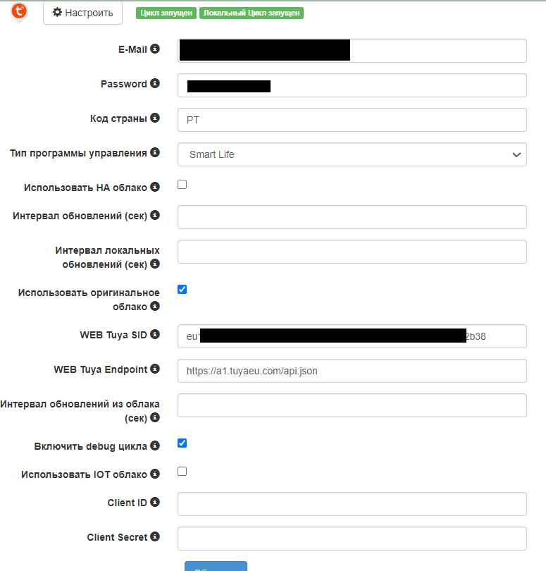

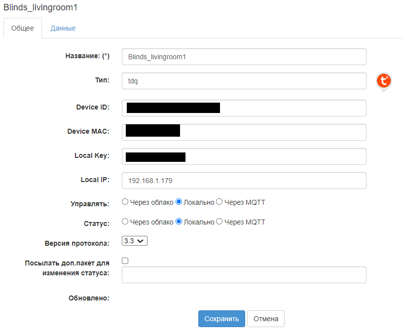

Добрый день.
Приобрел wifi модули управления жалюзи/шторами Girier.
Честно говоря, по ошибке, до этого брал такие же, но Zigbee, через zigbee2mqtt.
Поневоле занялся проблемой их интеграции в МД, но столклулся с проблемой отсутствия органов управления.
Собственно, эти модули имеют возможность управления степенью открытия жалюзи (в процентах).

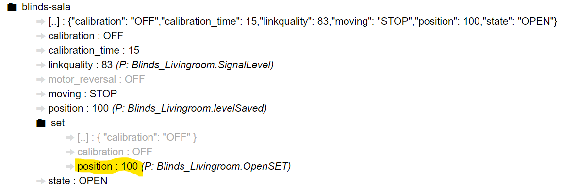

Вот скрин с примером зигбишного модуля (желтым выделен управляющий параметр):

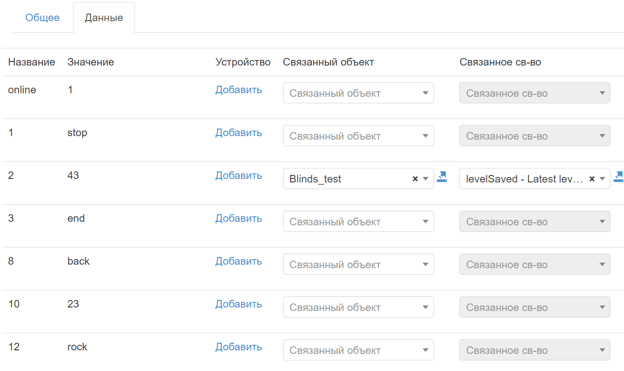

А вот пример с Туйя Смартхоум (как можно видеть, практически все передаваемые модулем метрики на месте, но безимянные):

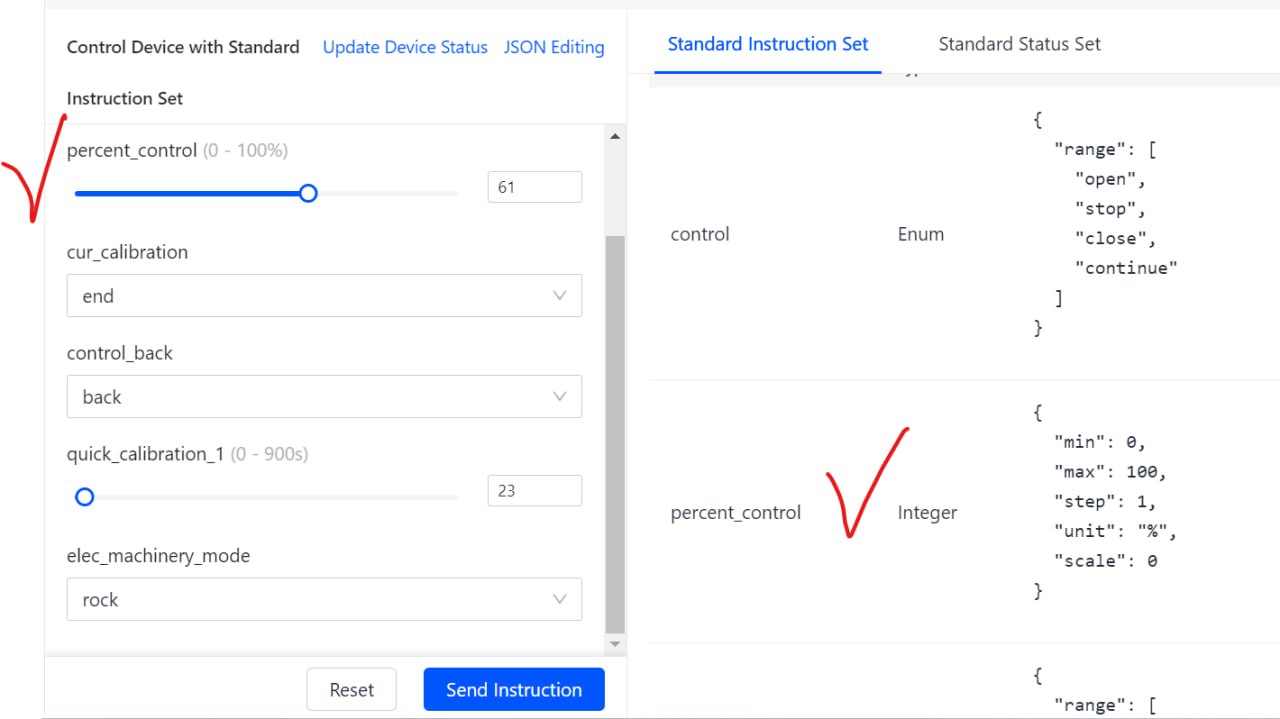

Через Tuya IOT Platform нужный мне параметр вижу и могу им управлять:
Через моб. приложение Смартлайф также все работает.
Настройки модуля МД (МД на малине, php-bcmath стоит):
Настройки модуля жалюзи:
Помогите найти и пофиксить проблему, пожалуйста.

Re: [Модуль] Tuya
Сообщение defender52 »
Доброе утро.
Экспериментальным путем выяснил, что метрика 2 используется также и для управления, но любое переданное в нее значение приводит к закрытию жалюзи. Возможно, воспримимается и передается как "0".
Есть идеи, что нужно сделать, чтобы превратить это в цифру от 0 до 100?

defender52
Сообщения: 9
Зарегистрирован: Пн май 28, 2018 9:27 pm
Re: [Модуль] Tuya

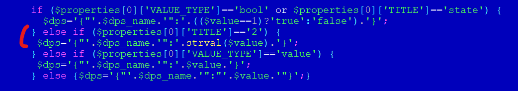

Отвечу сам себе, вдруг кому-то еще пригодится.
Как и подозревал, проблема крылась в типе данных, передаваемых в качестве команды, а также в имени метрики.
Возможно, где-то есть документация к модулю, которую я не нашел из-за своей лени, однако помогло следующее:
Так как нужная мне метрика имеет имя "2", и, как выяснилось, контроллер жалюзи ожидает строку, пришлось подшаманить tuya.class.php след. образом (добавил условие, выделенное красным):
Уверен, это не самый элегантный способ, и при обновлении МД модуля это перетрется, поэтому вопрошаю автора и сообщество, нет ли уже заявленной возможности делать инклюды такого рода, не подлежащие уничтожению, или еще каким-либо способом обойти проблему.
Спасибо заранее.

defender52 писал(а): Ср июн 12, 2024 1:18 am Добрый день.
У вас свойства метрик не подтянулись. Модуль в облаке смотрит тип значений. Нету типа - нету правильной обработки значений. Свойства подтягиваются раз в 5 минут, так как это довольно долгий процесс. При некоторых условиях они могли и не подтянуться. Вроде бы в последнем обновлении я это исправил
