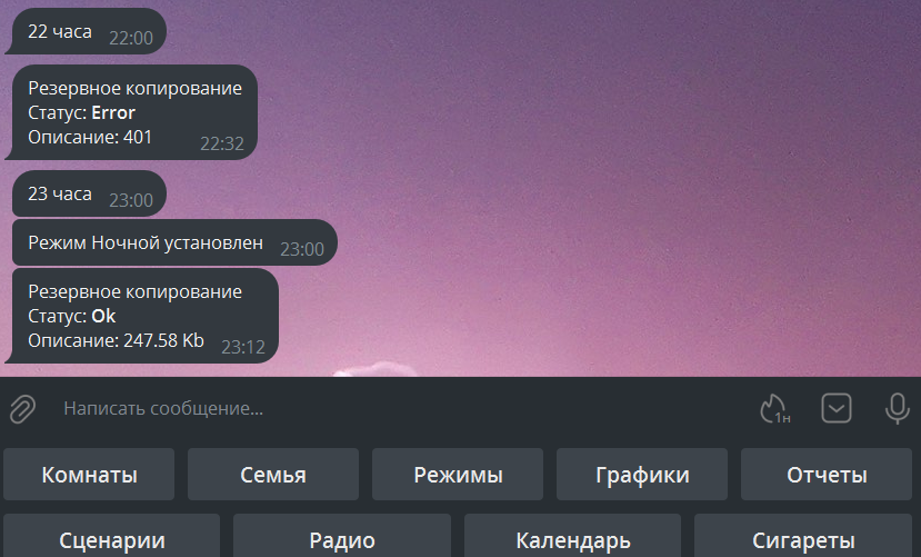

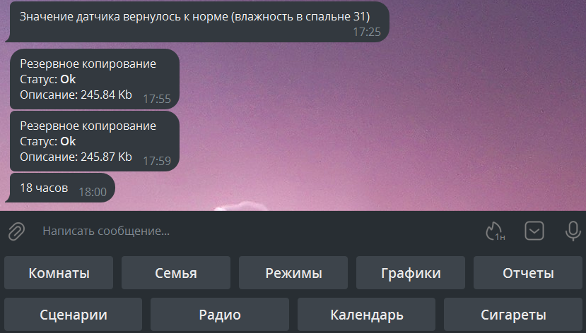

17:59:50 0.31031400 {
"code": 401,
"response": ""
https://github.com/Anisan/majordomo-bac ... av.php#L91
здесь в ошибку идет с респонсе ""
https://github.com/Anisan/majordomo-bac ... s.php#L369
а здесь если "" то выведет $state = "Ok"

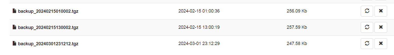

п.с. яндекс с 16.02 полностью закрыл вэбдав и отдает 401, а в модуле выводит что все ок (

Всё закрылась лавочка. Яндекс теперь требует пароль приложения, а не общий, или типа того...

Logrus писал(а): Пт мар 01, 2024 4:26 pm аха, но я то две недели и не переживал :lol:
Аналогично, пока не заглянул в Я.Д.
Re: [Модуль] Backup (backup)
https://id.yandex.ru/security/app-passwords
здесь создать пароль для файлы - вэбдав, ну и поправить в модуле респонсе на коде в первой ссылке
