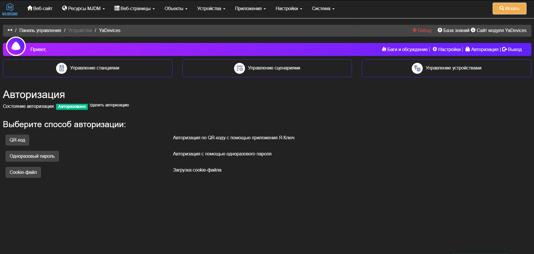

Привет всем.
Где почитать, как можно авторизироваться в модуле?
Через долбаный YaDevices не получается, там вообще ничего не понятно ... одни маты.
А ифу которую нахожу в интернете ( например у Дивана) устарела, там даже внешний вид модуля другой и авторизация по другому.

Авторизация во кукам самая простая.
Куки надо взять на https://yandex.ru/quasar/iot/, соответственно надо быть зарегистрированным на яндексе.
В сети полно плагинов для браузеров для скачки cookies.

Спасибо огромное за труд и за модуль. Но что-то ни один способ авторизации не работает.
QR код пишет что "Ошибка получения CSRF-токена"
Одноразовый пароль пишет то же самое: "Ошибка получения CSRF-токена"
Загрузка куки пишет: "Файл который вы загружаете не является Cookie файлом с сайта Яндекс или он устарел."
Хотя там куки именно оттуда. У меня плагин сохраняет в json формате куки, непонятно в каком формате нужно модулю.

mihas писал(а): Вт фев 27, 2024 1:21 am У меня плагин сохраняет в json формате куки, непонятно в каком формате нужно модулю.
*.txt
