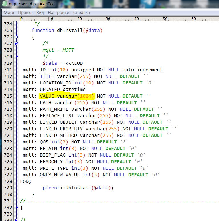

сорян, если ввёл в заблуждение(
у меня валуе 1024, сам, что ли, правил у себя?
Re: [Модуль] MQTT (mqtt)
и сколько между делом такого :lol:
егор савенко почти три года назад это исправлял
https://github.com/sergejey/majordomo-m ... fe648819ca
а модуль с крайней альфой мдм у всех работает?
