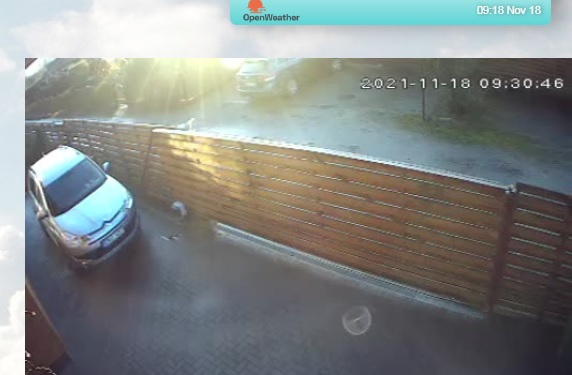

Svetлая писал(а): Чт ноя 18, 2021 10:07 am в данном случае про ворота. Контролеров управления на рынке много. Возможно можно было подобрать что-то другое, что бы отслеживать все действия (открытие, закрытие, питание, может ещё что-то). Ваш контролёр не даёт чёткого понимания в каком состоянии. Хотя, если на плате есть световые индикаторы говорящие в каком состоянии находится в данный момент, этим можно воспользоваться, подключив ардуинку которая будет отслеживать питание.
Штатный концевик вполне даёт информацию о положении ворот открыты-закрыты и этого в полне хватает, а для визуального контроля (например - ушёл ли курьер оставив посылку и уже можно закрывать ворота) отвечает ип камера
