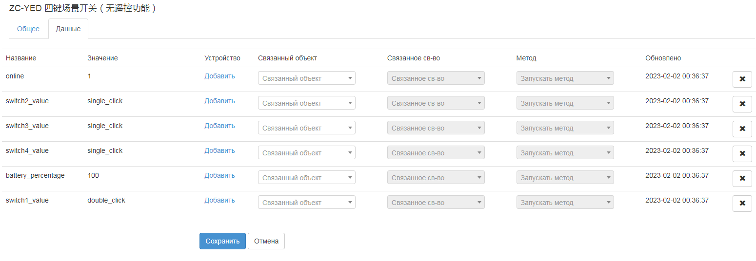

[upd] в вопросе вроде разобрался... Создал всё по инструкции на iot из шапки. И теперь в свойство в switch1_value стало прилетать значение single_click, double-click и т.п. Респект автору. Вроде работает [upd]
Прошу прощения, если этот вопрос уже поднимался... не нашел.

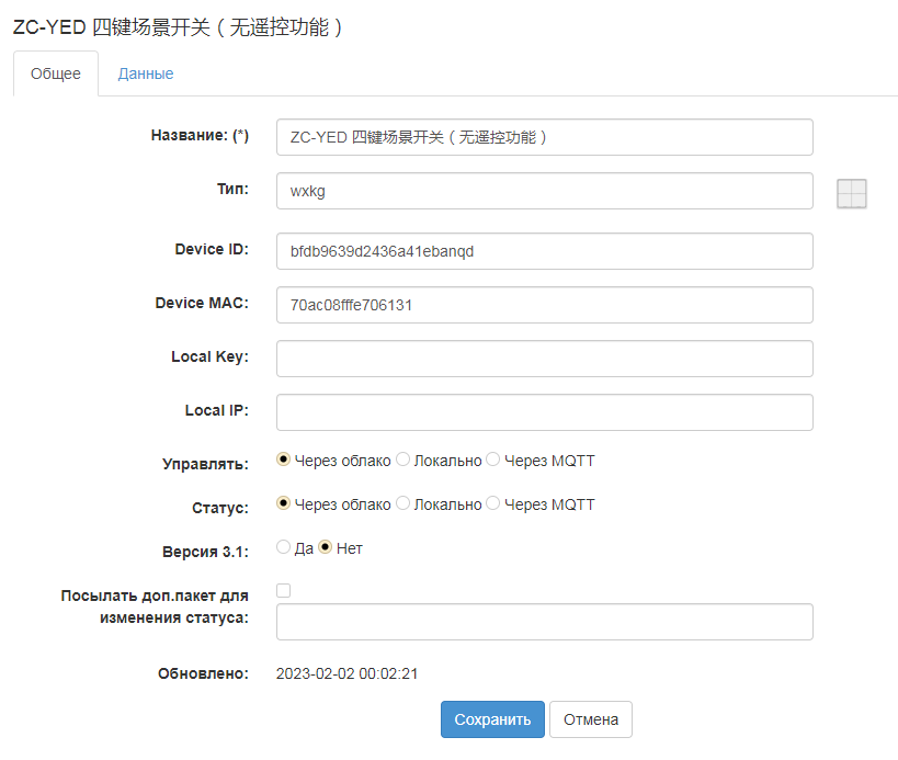

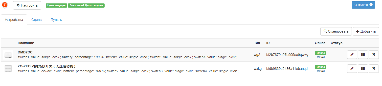

Есть сценарный выключатель с 4 кнопками. Работает по zigbee. Вот такой: https://aliexpress.ru/item/1005001489510804.html?spm=a2g2w.orderdetail.0.0.40664aa6AXUC9R&sku_id=12000016319958510.
В модуле mjd он появился. Но данные по нему не приходят. Выгялдит так [attachment=2]1.png[/attachment]
Пока локально ничего не настраивал. Только прописал подключение к облаку.
Подскажите куда дальше копать? Задача: при нажатии кнопки на выключателе, сменить свойство объекта mjd с единицы на ноль и обратно.

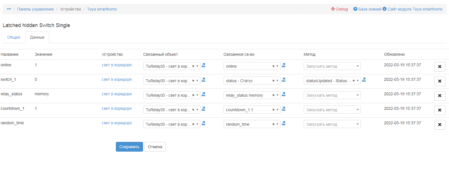

Здравствуйте. Подскажите где посмотреть, реле туя перестало управляться через МД, хотя все циклы запущены объект привязан, в облаке онлайн, нигде ни что не ругается ни чего не менял. Спасибо.
Сообщения: 1576
Re: [Модуль] Tuya
Сообщение fandaymon »
utax писал(а): Сб фев 04, 2023 11:01 am Здравствуйте. Подскажите где посмотреть, реле туя перестало управляться через МД, хотя все циклы запущены объект привязан, в облаке онлайн, нигде ни что не ругается ни чего не менял. Спасибо.
Через что управляется реле? Как именно привязано? Управляется ли через приложение? Отслеживается ли статус, если реле включить через приложение?

Через приложение управляется.Выключателем управляется. Статус не отслеживается.
Привязана вот:
