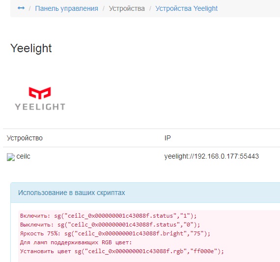

если у вас на страничке модуля отображается ваше устройство, но внизу в красными буквами вы увидите конкретно для вашей лампочки все команды, вот как на этом скриншоте
