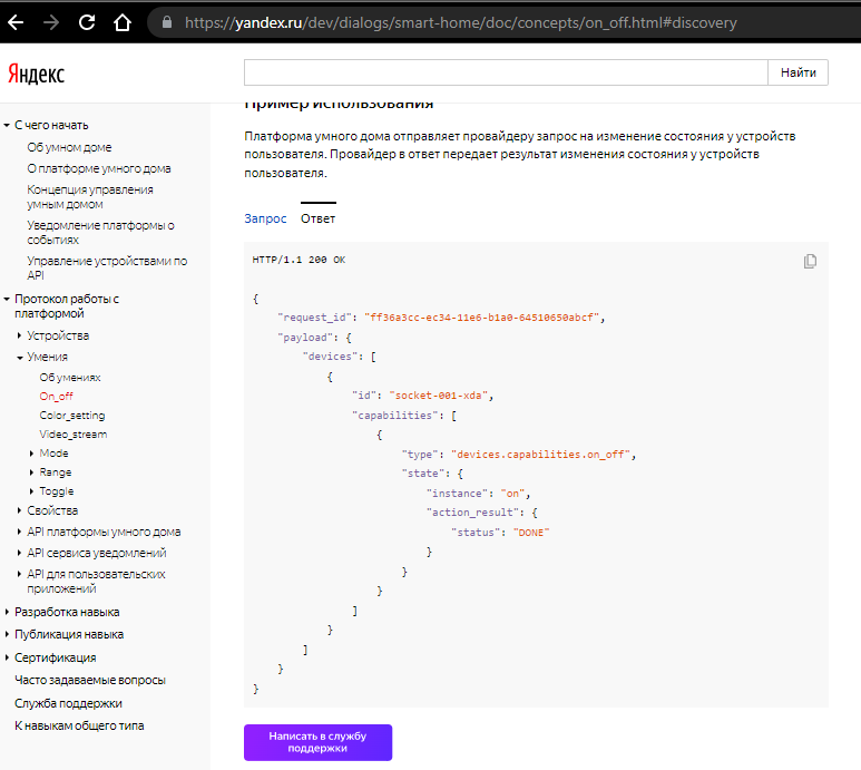

Проблема в следующем - вот уже +- месяц алиса выполняет команды, но говорит что что-то прошло не так, причём и не массово и не у меня одного такое происходит, судя по чату. Кому-то помогла перепривязка аккаунтов, кому-то создание диалога заново, кому-то откат с альфы на мастер ветку. Мне не помогло. Обращения в техподдержку яндекса выдали ответ "Похоже, что серверу не нравится то, что выглядит в ответе, как HTML-разметка. Попробуйте привести ответ в соответствие с документацией. Расспросы что именно надо привести заканчивались ссылкой на докуменацию по диалогам. НО сегодня всё же прислали такой файл: Можете посмотреть и сказать что всё таки не так ?
Got response from provider 1dc13400-c7bf-4a89-acb2-9f0726bd0b5e:
200

Сообщения: 2044
Сообщение xor »
yray писал(а): Сб окт 22, 2022 8:15 pm НО сегодня всё же прислали такой файл: Можете посмотреть и сказать что всё таки не так ?
яндекс ожидает такого:
а вы ещё ворнингов про неподключенные определения языковых констант для пу шлёте(

yray писал(а): Сб окт 22, 2022 8:15 pm Проблема в следующем - вот уже +- месяц алиса выполняет команды, но говорит что что-то прошло не так, причём и не массово и не у меня одного такое происходит, судя по чату. Кому-то помогла перепривязка аккаунтов, кому-то создание диалога заново, кому-то откат с альфы на мастер ветку. Мне не помогло. Обращения в техподдержку яндекса выдали ответ "Похоже, что серверу не нравится то, что выглядит в ответе, как HTML-разметка. Попробуйте привести ответ в соответствие с документацией. Расспросы что именно надо привести заканчивались ссылкой на докуменацию по диалогам. НО сегодня всё же прислали такой файл: Можете посмотреть и сказать что всё таки не так ?

Такая история в основном изза неправильно настроенного конфига nginx/apache. 100%.
yray
Сообщения: 112
Зарегистрирован: Чт дек 14, 2017 12:51 am
Сообщение yray »
В чём именно неправильная настройка конфига nginx/apache ?
Вроде как разжевали уже - все связки/сервера работают корректно, проблема в том что с командой прилетает куча варнингов из PHP. Поэтому команда выполняется, но сервер яндекса принимая кроме полезных данных, ещё не понятную и не нужную ему информацию так и сообщает об этом: "произошло что-то не понятное". Поясните каким образом неправильная настройка конфига nginx/apache пересекается с отсутствие кавычек в элементах массива PHP? Xor говорит что ПУ не использует, соответственно и проблем у него таких нет. Тут надо либо разобраться откуда появляется ошибка в PHP коде ПУ. Либо разобраться почему эта информация отправляется на сервер яндекса и убрать её из диалога.
yray
Сообщения: 112
Сообщение yray »
serega.er писал(а): Вт ноя 01, 2022 8:00 pm Присоединяюсь к проблеме. Перепробовал всё, даже к новому аккаунту Яндекс привязывал. Поддержка яндекса пока молчит. Если найдете решение проблемы напишите.
Я не программист, да и какой смысл что-то исправлять если с обновлением системы всё придётся делать заново. Поэтому я просто отключил в PHP варнинги и отображение ошибок, вероятно это совершенно не правильно, но больше алиса не ругается на "что-то не понятное"
Если решите повторить на свой страх и риск то в файлах php.ini в каких именно не знаю, у меня их три и во всех трёх, поменял
display_errors = On на display_errors = Off
и там же дописал
error_reporting = E_ALL & ~E_NOTICE & ~E_STRICT & ~E_DEPRECATED & ~E_WARNING
Соответственно ошибки как были так и остались, но PHP больше о них не сообщает. Метод явно не правильный, так что ни к чему не призываю, можете сделать также, а можете просить авторов и ждать пока исправят ошибки в модуле и ПУ, решать вам
