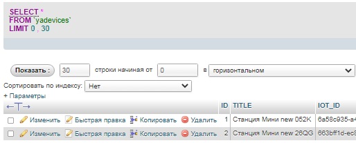

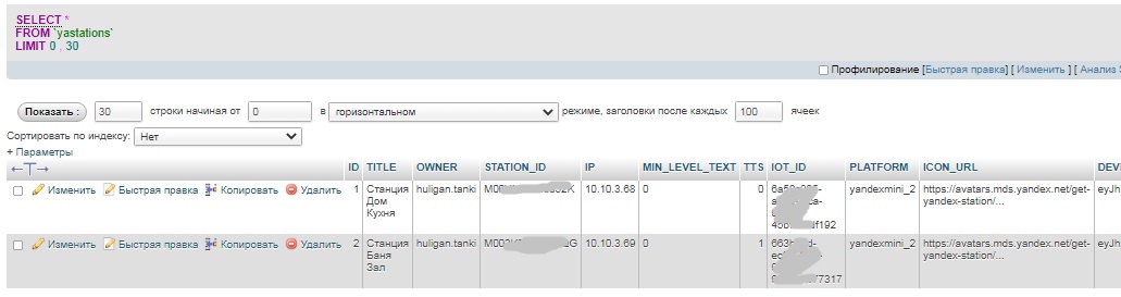

Вроде как у меня не было в таблице yastations, но было в yadevices. Вот от туда и туда. Можно прямо через phpmyadmin. Потом перезапуск МД и всё заработало. Точнее поля облачного управления стали активные. Тестовое сообщение через облако отправляется. А чат через облако не читает. Немного выше об этом писал. Я просто локально пользуюсь, так что для меня не актуально, но всё же.

RFSlab писал(а): Пн авг 22, 2022 3:13 pmвсё сделал как вы посоветовали, но почему то после перезагрузки из таблицы "yastations" исчезает введенный "IoT ID"
Увы с модулем совсем не знаком, не могу помочь. Но у меня id остался. В данный момент модуль просится на обновление. Может что недавно меняли, я пока не обновлял.
