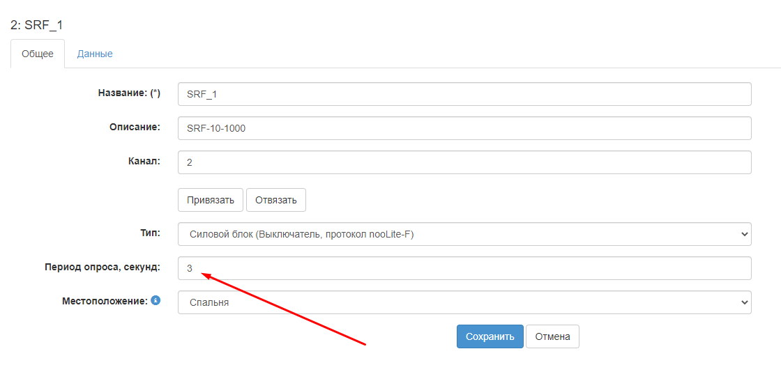

Добрый день, коллеги.
Подскажите как обновлять статус в SRF-10-1000 через mtrf-64-usb
Если делать опрос по одному каналу то вроде работает
Но если сделать опрос по каждому каналу каждые 3 секунды, то происходит перебивание запросов и статус по каналам не возвращается.
Так же есть проблема с отправкой нескольких команд, нужна задержка между отправкой на устройство SRF-10-1000.
Как можно реализовать последовательный опрос каналов? Может есть команда опроса сразу всех каналов? Как реализовать задержку?
Последний раз редактировалось sashmen Вт авг 31, 2021 10:28 am, всего редактировалось 2 раза.
Сервер на raspberry pi Noolite SRF-10-1000, PT111, PU-411, mtrf-64-usb

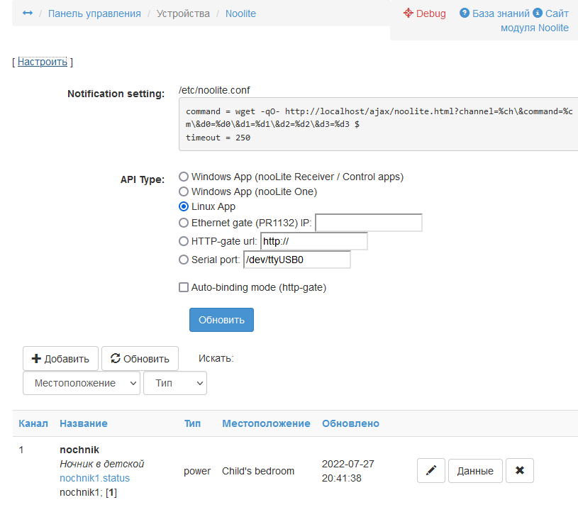

Доброго времени всем!
не могу разобраться. Установил плагин, приложение noolite под linux/
Из-под командной строки "/usr/local/bin/noolite -api -sw_ch 1" - отлично работает, устройства связываются и всё переключает.
В mjdm настроил всё по инструкции, выбрав вариант "linux api", добавил устройство и связал его в плагине. Свойства успешно меняются любыми методами (и по кнопке, и просто задав принудительно статус 1/0), но реле никак не реагирует. Что я делаю не так?

Традиционно. Сам спросил, - сам отвечу.
1. добавить пользователя "www-data" в группу "dialout", чтобы появились права записи в USB;
2. файл "noolite.class.php" откорреrтировать так, чтобы итоговая команда формировалась в соответствии с описанием команд приложения "noolite". В приведённом классе всё заточено на систему команд "noolitepc".
строка 661 исходная:
} elseif ($this->config['API_TYPE'] == 'linux') {
            $cmdline = 'sudo noolitepc ' . $api_command;
должна получиться такой:
            $cmdline = '/usr/local/bin/noolite -api ' . $api_command;
3. осталась проблема со вторым условием в классе, где проверяется, выполнялась ли недавно какая-либо команда, и если выполнялась, - то добавить паузу перед выполнением следующей и отправить в очередь. На ней происходит неясный затык и всё превращается в бесконечную "мигалку" со случайным интервалом. На неё уходят все ресурсы и система зависает.
вот это место:
                $diff = $diff + 1;
                DebMes("Noolite delayed (" . ($diff) . ") cmd: " . $cmdline, 'noolite');
                setGlobal('ThisComputer.LatestNooliteCommand', time() + $diff, 0, $this->name);
                setTimeOut('noocommand' . md5($cmdline), 'exec(\'' . $cmdline . '\');', $diff);
