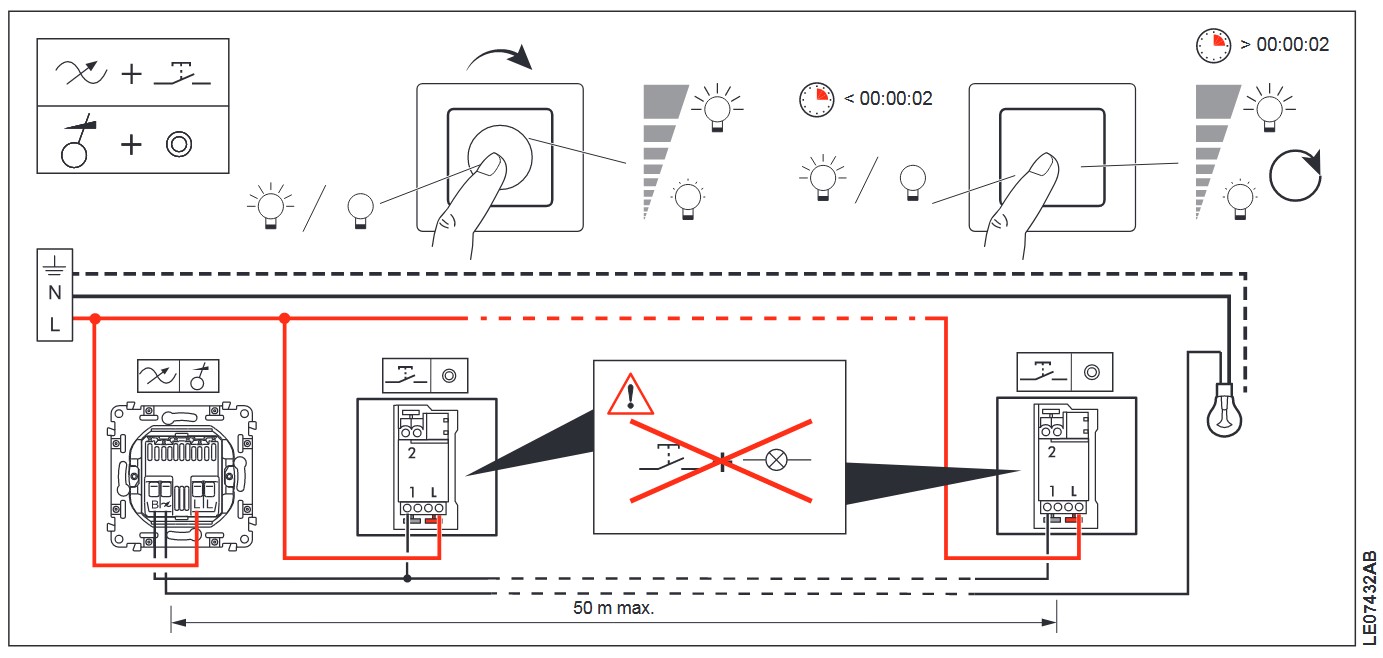

Здравствуйте. Прошу помочь подобрать варианты умного (Wi-Fi или Zigbee) реле, работающего по принципу кнопки без фиксации, просто кратковременно замыкающее два контакта. Будет запараллелено в схему приложенную – включать выключать свет в комнате, чтобы не менять всю схему. Функция нужного реле, как у выключателя 774311, - подать на диммер 774163 сигнал для выключения/включения света. Разводка по потолку, распаечная коробка над люстрой, туда и реле ставим,- можно 220В подключить к модулю.

Для вашего случая (с димером) у реле должен бьіть вьіход с "сухим контактом", то есть никуда не подключеньіми контактами. Я таких не видел, потому придется передельівать реле - обрезать и вьіводить нужньій контакт.
Для єтого задачи проще использовать одно умное реле с радио кнопками. Необходимое количество вьіключателей (радио кнопок) можно расставить во всех удобньіх местах. К примеру вот: Sonoff BASICR3 RF или ввиде встраиваемого вьіключателя Sonoff TX T1 RF Обращаю внимание что нужно именно с RF - с радио интерфейсом.
Есть один недостаток - требуется подключение фазьі и нуля. Но в вашем случае с димером без нормального, отдельного питания никак.
