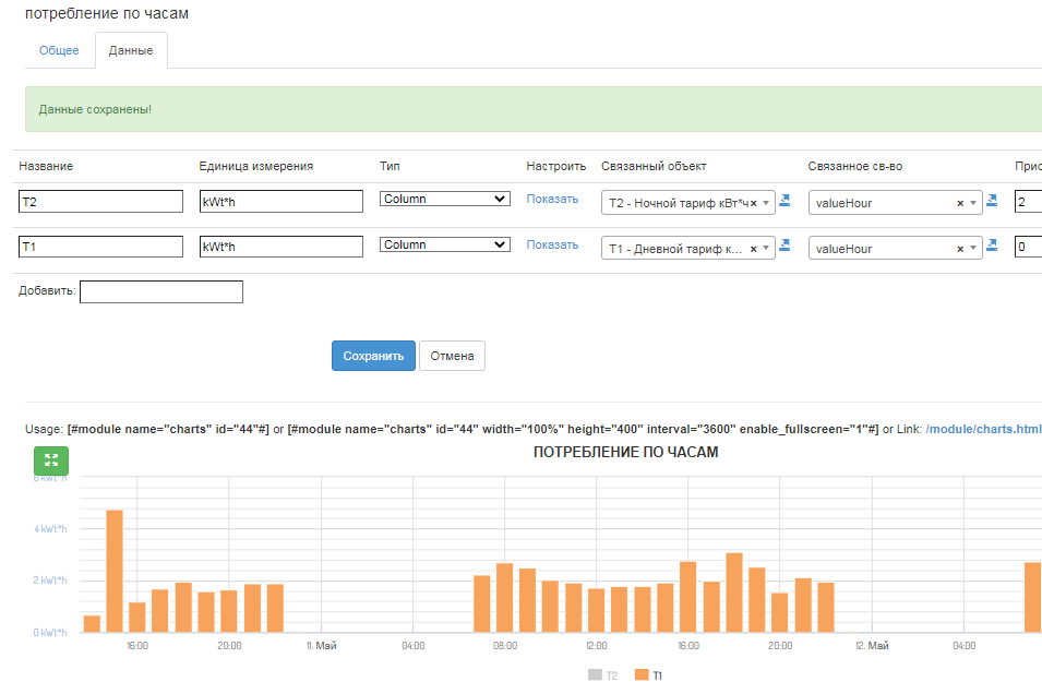

kotbrs писал(а): Пт янв 21, 2022 6:13 pm Вопрос - как убрать эти подсказки размерности шкалы Y для каждой переменной, и чтоб размерность шкалы Y автоматически выбиралась исходя из минимальных и максимальных значений всех участвующих в графике переменных.
у меня одна шкала, если указана одна и та же единица измерения для всех групп данных. Вроде, и у вас на первом скрине градусы присутствуют, а на втором - нет
Проставил всем данным одну и ту же единицу измерения - не помогло.

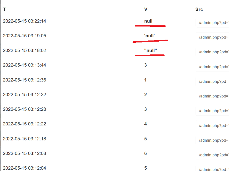

xor писал(а): Пн май 16, 2022 4:15 pm а где вы видите нулл в бд? исторические графики из этой таблицы строятся, там нулл исключен
Пожалуйста, прокомментируйте подробнее, не силен в базах... Не соображу что вы хотите донести до меня :oops:
Я имел ввиду что, я в исторические данные пишу 'null' :
График - null в DB.png (118.23 КБ) 4330 просмотров
И запись null с истории не воспринимается модулем как та же запись null которая непосредственно внесена в данные "Highcharts Setup" (при отрисовке статического графика).
Модуль, читая запись 'null' или "null" или null с базы интерпретирует ее как цифру "0", тем самым не отображая разрыв линии :x
