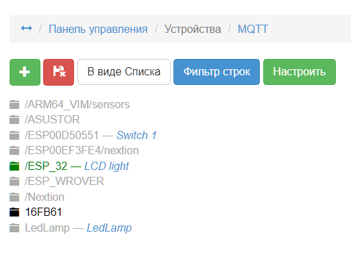

После последних обновлений сломалось отображение в виде дерева

slgeo
Сообщения: 551
Откуда: РнД
Re: [Модуль] MQTT (mqtt)
Сообщение slgeo »
Странно, у меня в виде дерева до обновления показывало. Сейчас только список работает.
CONNECT
slgeo писал(а): Пт сен 16, 2022 6:08 pm Странно, у меня в виде дерева до обновления показывало. Сейчас только список работает.
сам мдм обнови, там шаблонизатор поменяли
или в модуле верни обратно с тпл на хтмл
