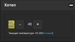

Огромнейшее спасибо. В общем я постиг как это делается. Для котла все сделал. Добавил свойства Current - текущая температура, Purpose - целевая, Status - состояние горелки. Методы up/down реализовал как
up
$this->setProperty('Purpose', $this->getProperty('Purpose') + 0.5);
down
$this->setProperty('Purpose', $this->getProperty('Purpose') - 0.5);
Свойства привязал к MQTT. И в них сразу нужные значения, при изменении значения в Purpose оно автоматом улетает куда надо.

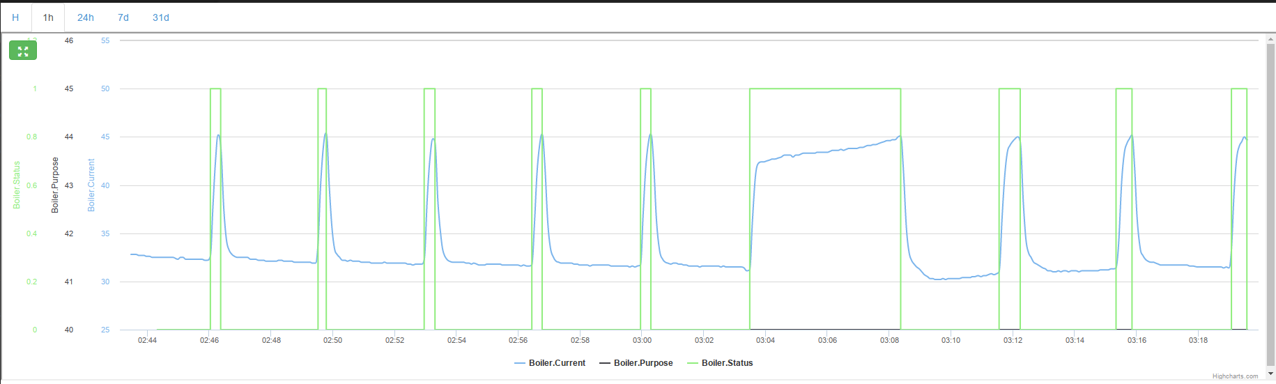

Естественно переписал html и добавил ссылку на историю с рисованием графиков. Пока в первом приближении все круто. Завтра займусь актуаторами, буду их переписывать, там сначала надо код для контроллеров переписать.
