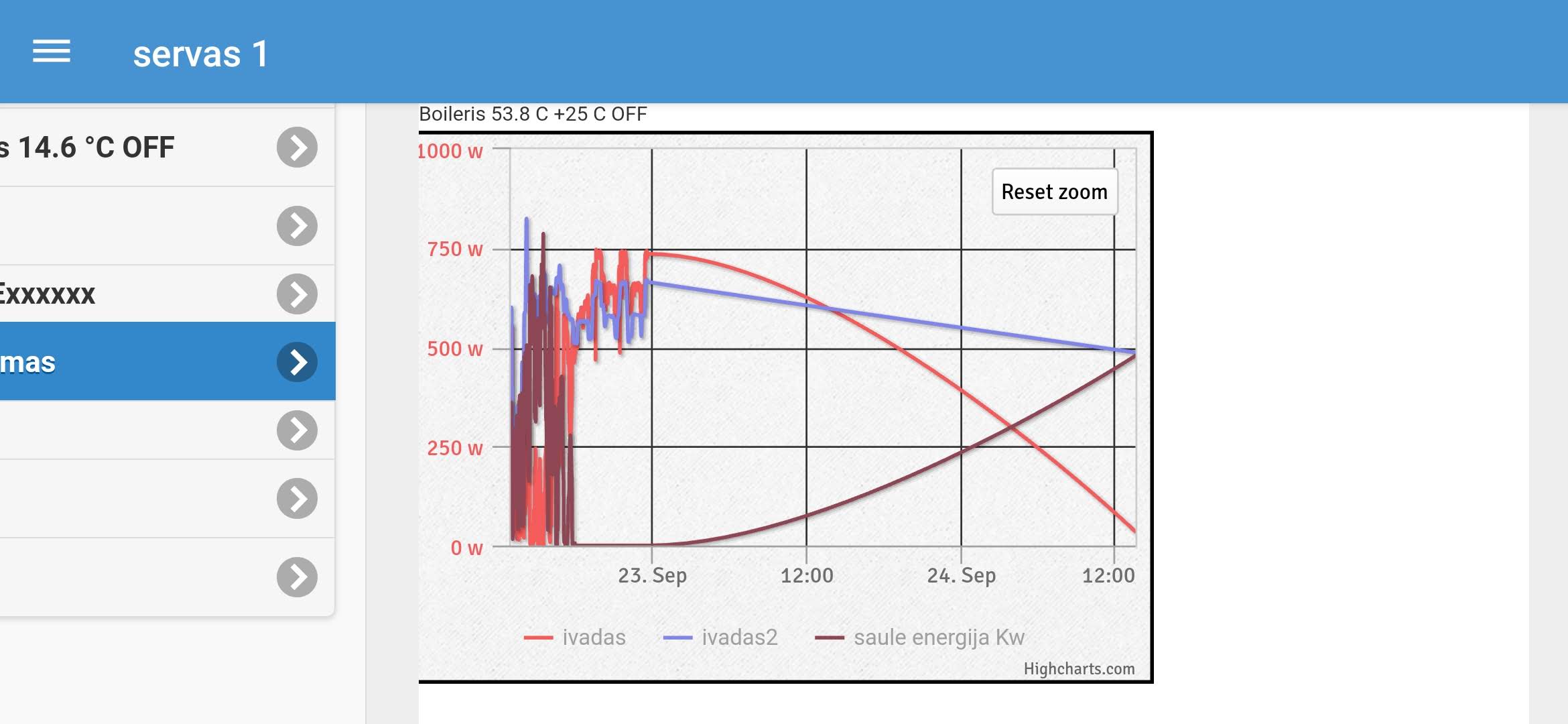

плохо показывает графики
Сообщение rolandas1976 »
данные идут с датчика.
стали отставать от графика с полученными данными.
я не понимаю, почему это происходит.
уже отстает от графика 2 дня

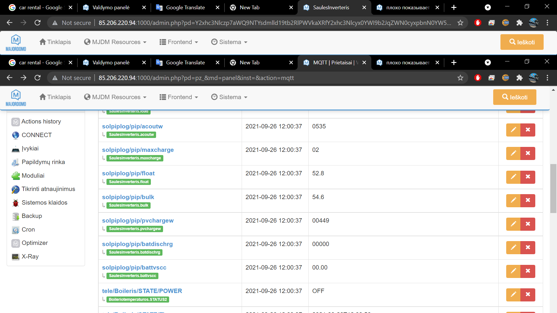

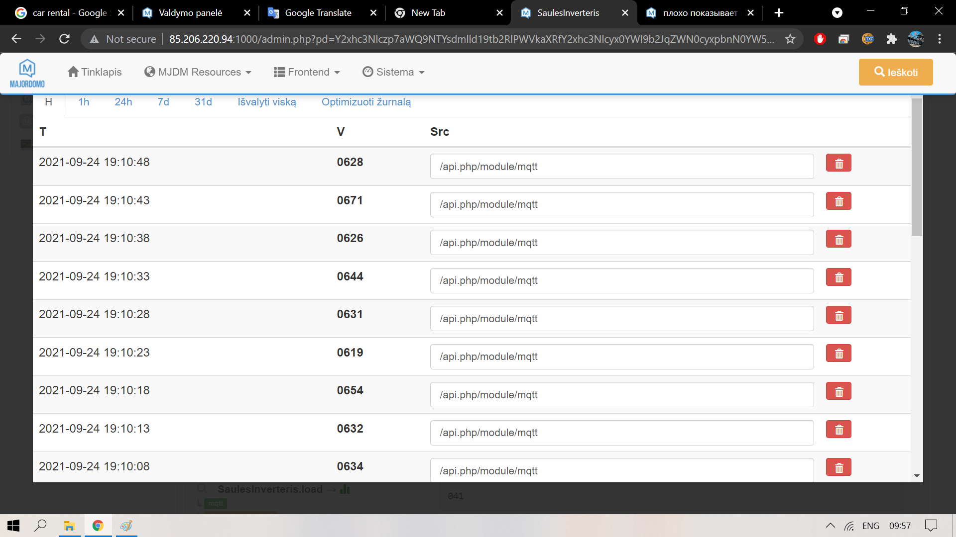

можно посмотреть наличие истории в самом свойстве
показать в икс рее все ваши циклы, там же количество записей в табличках бд
обранить особое внимание на цикл разгребающий очередь исторических данных цикл_пхистори из таблички phistory_queue

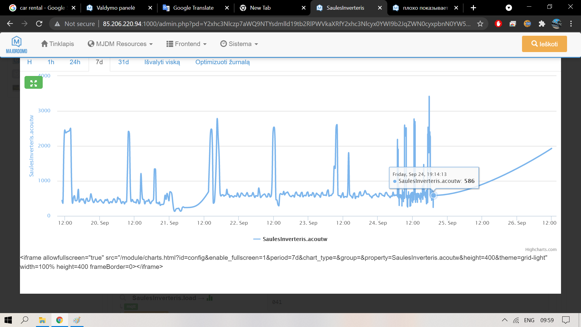

Я правильно понимаю, что данные не передаются в свойство с 23 сентября ? По графику очень похоже на это.
rolandas1976
Сообщения: 5
Зарегистрирован: Пн июл 13, 2020 1:21 am
Re: плохо показывает графики
данные идут постоянно, но каким-то образом перемещают их на другую дату и время

rolandas1976 писал(а): Вс сен 26, 2021 12:03 pm данные идут постоянно, но каким-то образом перемещают их на другую дату и время
проверьте время/дату на сервере
