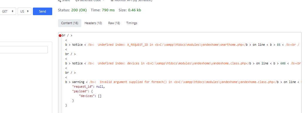

Люди помогите не регистрируется навык умного дома (Majordomo). Со страницы MDM Панель управления/устойства/Yandex Home ухожу на яндекс диалоги. Вижу ранее опубликованный мной навык MAjordomo (согласно указанного здесь https://connect.smartliving.ru/profile/ ... avyka.html) нажимаю на него выбираю закладку "Тестирование" там написано что "у вас пока нет устройств" пытаюсь добавить по кнопке + . Выбираю устройства умного дома и нажимаю привязать к яндексу. Ввожу логины и пароли и нажимаю "предоставить доступ" и получаю следующее :
Произошла ошибка
Произошла ошибка в процессе получения данных от сервиса
78203-1c33df999f7d4ca0941dbfdfb7df1169-1629535374
написал в поддержку яндекса получил ответ:
В процессе обмена авторизационного кода на токен, данные https://smarthome.all-doc.ru/yandex/token ответили не JSON'ом, а нужно было примерно так: https://tools.ietf.org/html/rfc6749#section-4.1.4 .
подскажите куда копать

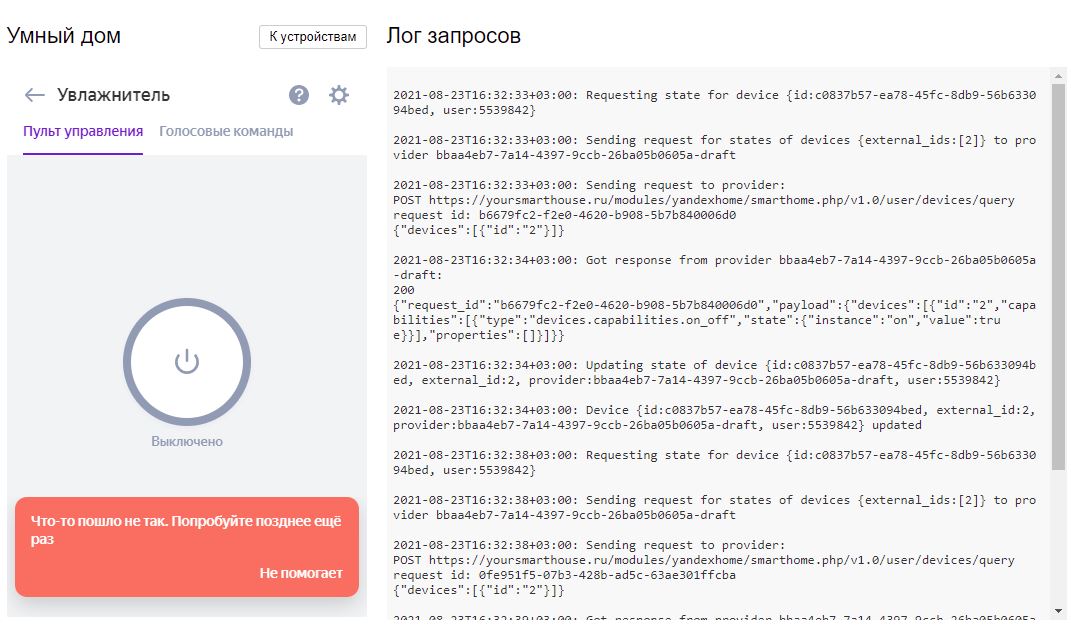

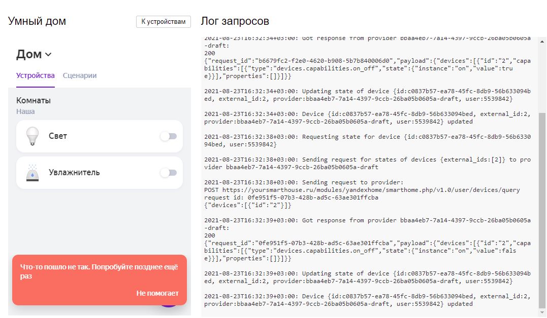

Доброго дня. Началась такая же проблема, как и описана ниже - Алиса все переключает, но постоянно ругается, и в тестировании навыка так же выдает ошибку, хотя статус меняется. Подскажите куда копать ?
klv666 писал(а): Пн окт 19, 2020 8:12 pm
skysilver писал(а): Пн окт 19, 2020 7:57 pm
И всё-таки, что в логах в кабинете разработчика навыка? Можно скрин страницы целиком после клика на какой-либо виджет устройства?
В общем когда все в порядке логи как и положено заполняются. Устройство типа переключатель
Когда с ошибкой. Устройство свет и любое другое
Если зайти в само устройство, то будут идти запросы состояния, но на нажатия логи не реагируют все равно

Кто может удаленно (TeamViewer) исправить эту "особенность" ?- при выполнении любой команды Алиса говорит "не получилось", хотя все отрабатывает команду (включает/выключает).
По оплате труда договоримся.

Ошибки отключите и будет вам счастье.
