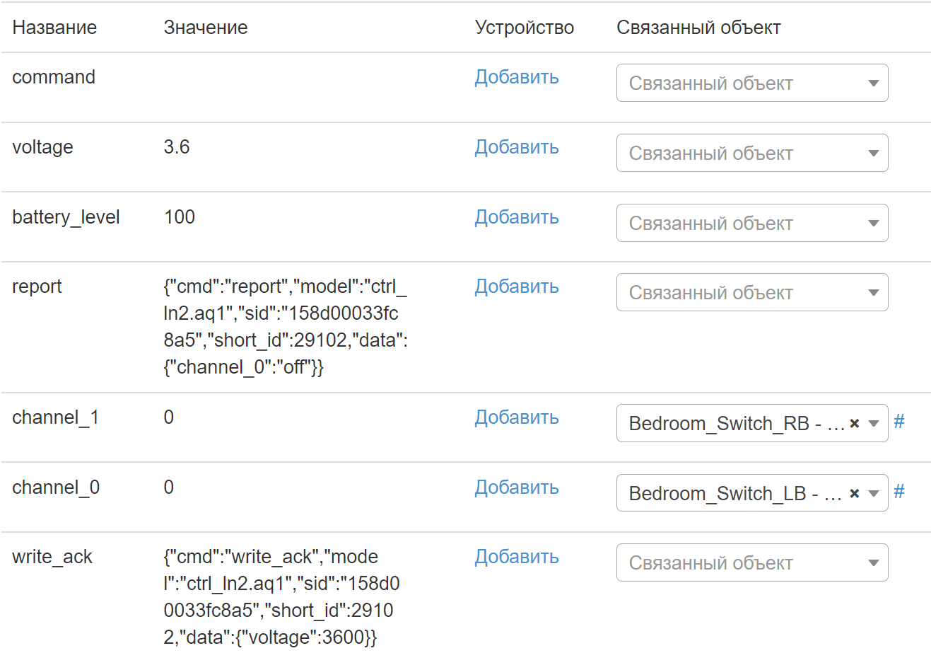

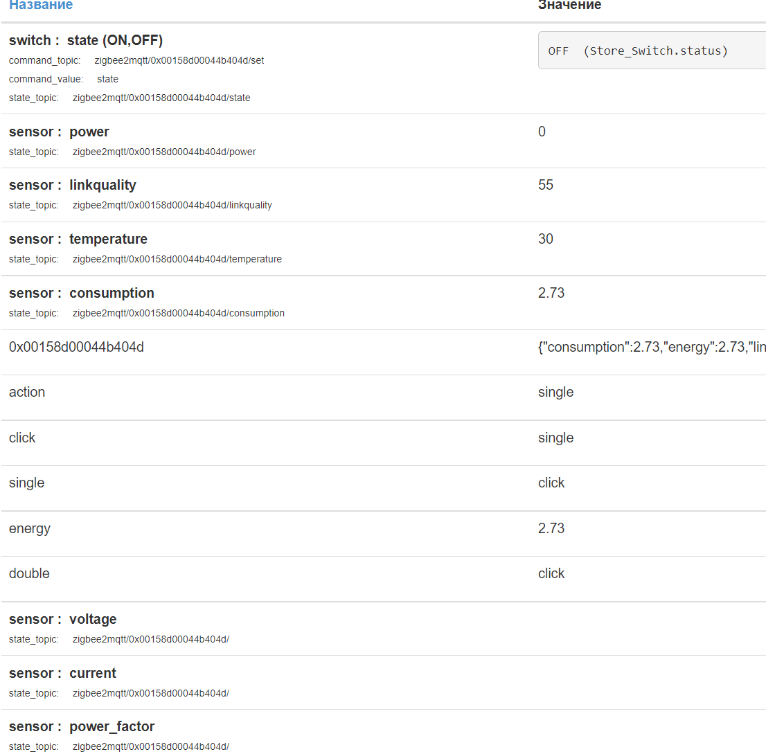

Господа, у меня в данном модуле у двойных выключателей с нулём отсутствуют данные по нажатиям на кнопки. Есть только статусы реле каналов. В модуле zigbee2mqtt были статусы реле, нажатие кнопки, двойное нажатие и аргументы для отвязки реле от кнопки.
Как от XH добиться статусов нажатий?

Lex_vx писал(а):Господа, у меня в данном модуле у двойных выключателей с нулём отсутствуют данные по нажатиям на кнопки. Есть только статусы реле каналов. В модуле zigbee2mqtt были статусы реле, нажатие кнопки, двойное нажатие и аргументы для отвязки реле от кнопки.
Вот так в Xiaomi Home
А вот так в zigbee2mqtt одинарный выключатель
Отвязываются/привязываются каналы по сообщению mqtt, посмотрите мануал в z2m. А статусы кнопок появятся, как только отвяжете.

nick7zmail писал(а): Сб авг 21, 2021 5:55 pm Отвязываются/привязываются каналы по сообщению mqtt, посмотрите мануал в z2m. А статусы кнопок появятся, как только отвяжете.
z2m я пользоваться перестал из-за того, что зигби-модуль не достаёт по всей квартире, а гейт сяоми достает без проблем. Я отвязал каналы через михоум, но статусы не появились.
https://mjdm.ru/forum/viewtopic.php?t=5372#p77296 вот тут человек в 2017 пишет, что у выключателей с нулевой линией нет функции отвязки... Неужели это до сих пор так?
