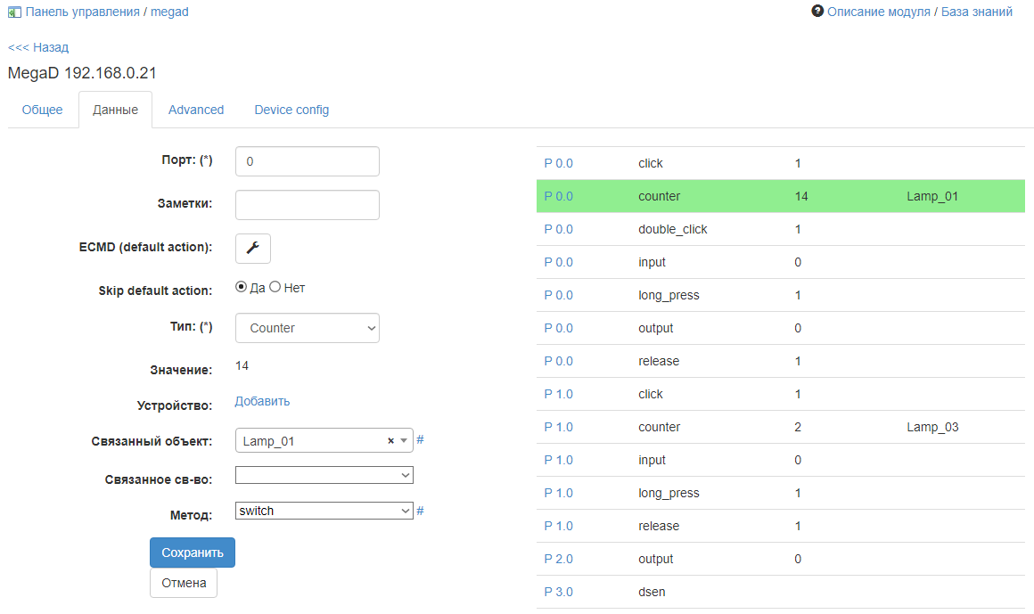

А что за контроллер и, главное, посредством какого механизма контроллер меняет значение свойства status при (независимом от MJD) переключении выхода? Обращаясь к некому модулю MJD или еще как-то?
Foxhound писал(а): Пт июл 16, 2021 2:18 pm Не совсем идею уловил, что значит switch привязать метод к выходу контроллера?
Только не к выходу, а ко входу, куда подключен физический выключатель. Например, для контроллеров MegaD в MJD предусмотрен специальный модуль. Вот так выглядит привязка метода к порту (пример):

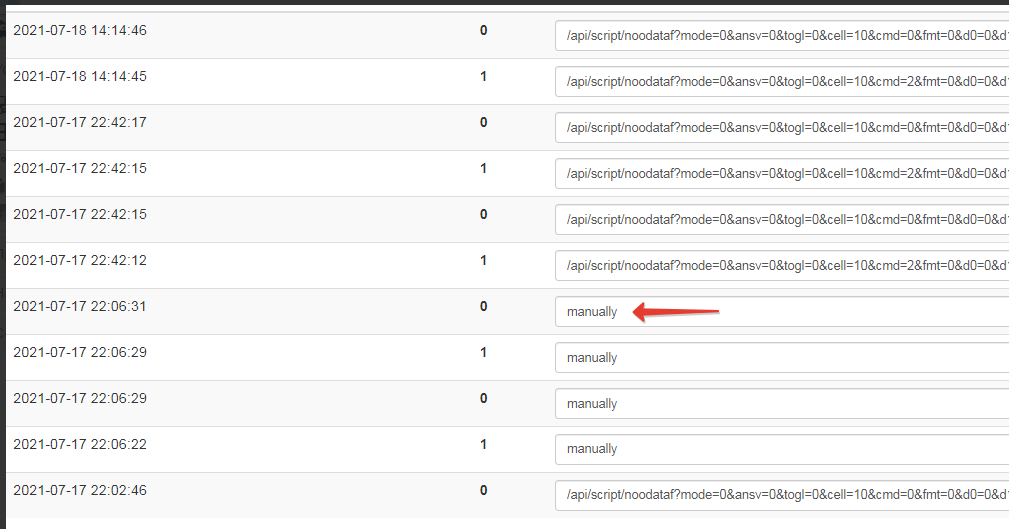

сейчас жарко, туго соображаю( поэтому расскажу, как у меня сделано - есть реле, управляемое вручную радиовыключателем, сервером мдм и из яндекс.дома.
в случае переключения реле мдм или яндексом управление идет методом, а при ручном переключении меняется только статус с указанием, что переключили вручную. не знаю, поможет ли?
