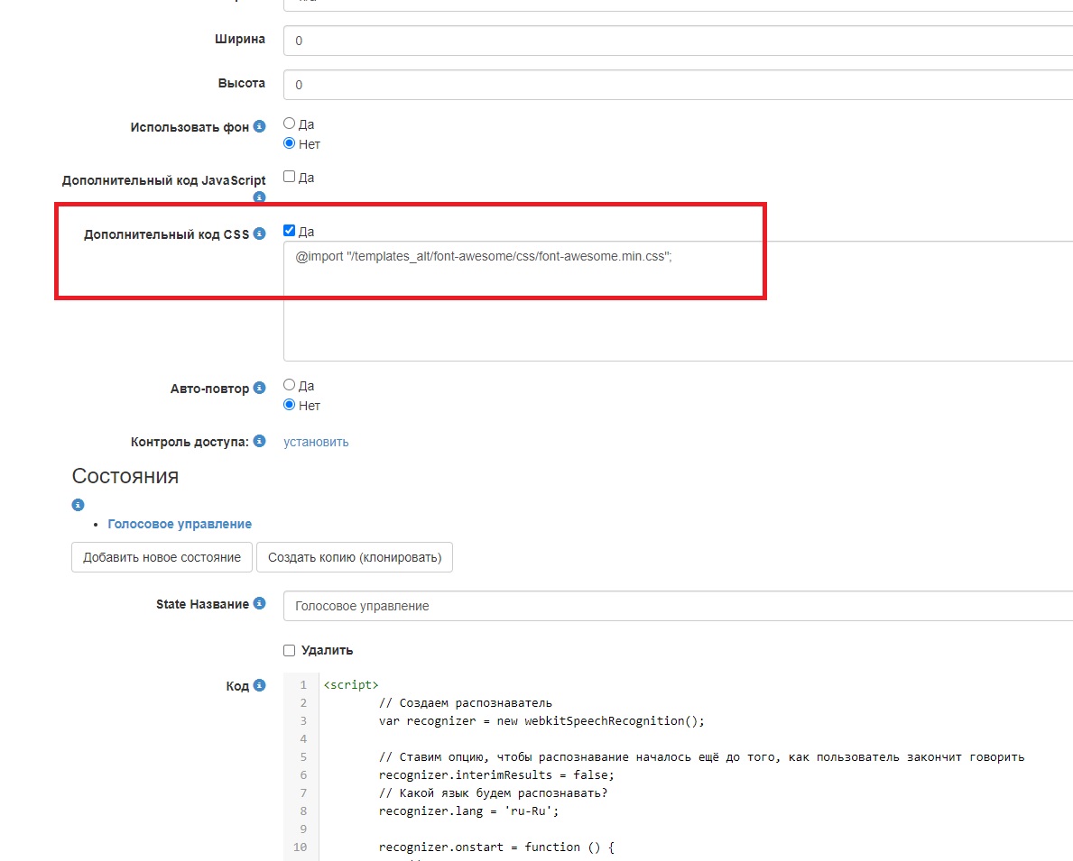

Действия в сцене
В раздел Дополнительный код CSS вставляем код для импорта font-awesome
@import "/templates_alt/font-awesome/css/font-awesome.min.css";
Приветствую, я новичок. делаю все по инструкции. Застрял на дополнительном коде. Куда его вставлять? укажите пожалуйста путь.
Divan
Сообщения: 859
Re: Простое голосовое управление системой
Сообщение Divan »
Вставляем сюда
