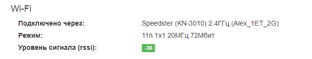

Еще раз спасибо за модуль! Есть 2 просьбы для доработки:
1) Вывести массив (Как $status) для получения инфы. У меня MESH сеть и нужно обрабатывать эту инфу (Во 1 получить этаж, во вторых - примерную комнату по мощности сигнала)
2) Подскажи команду для установки ограничения скорости конкретному клиенту/либо блокировка ему инета. (Кейс - родительский контроль)
Заранее спасибо! Модуль класс!

SmoKE_xDDD писал(а): Чт июн 17, 2021 12:15 pm Есть 2 просьбы для доработки:
Спасибо за оценку :)
По просьбам:
1) Уже реализовано в виде "отслеживания" - ставишь устройство на "отслеживание" и раз в цикл модуля забираешь инфу из объекта. Подробнее посмотри в справке к модулю.
Также, дополнительно, передается полный массив всех возможных данных об устройстве. Тоже описано в справке :)
2) Команды для ограничения скорости:
В обе стороны:
{"ip":{"traffic-shape":{"mac": "xx:xx:xx:xx:xx:xx", "host": {"rate": скорость в кбит/с}}}}
Асинхронно:
{"ip":{"traffic-shape":{"mac": "xx:xx:xx:xx:xx:xx", "host": {"rate": скорость в кбит/с, "upstream-rate": скорость в кбит/с}}}}
Отключить ограничение скорости:
{"ip":{"traffic-shape":{"mac": "xx:xx:xx:xx:xx:xx", "host": {"no": true}}}}
Отключить доступ в интернет(поменять профиль доступа):
{"ip": {"hotspot": {"host": {"mac": "xx:xx:xx:xx:xx:xx","deny": true,"policy": false,"schedule": false}}}}
Включить доступ в интернет(поменять профиль доступа обратно):
{"ip": { "hotspot": {"host": {"mac":"xx:xx:xx:xx:xx:xx","permit": true,"policy": false,"schedule": false}}}}
Не забывай в функции выставлять флаг сохранения, иначе после перезагрузки настройки слетят.
А вообще в самом кинетике удобно по расписанию ограничивать или отключать доступ в интернет :)
