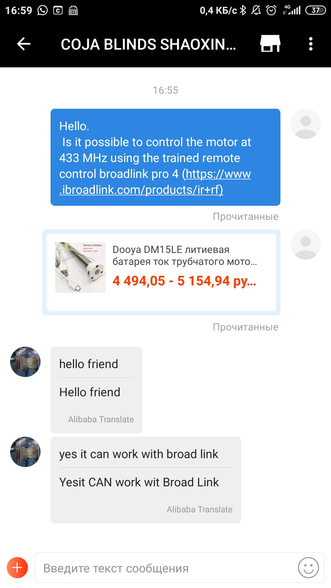

Stor
Сообщения: 133
Зарегистрирован: Ср окт 31, 2018 11:45 pm
Re: Автоматические, умные шторы
Сообщение Stor »
Stor писал(а): Пт фев 21, 2020 4:50 pm Задал вопрос продавцу.
Короче, сразу несколько продаванов заверяют что по броадлинку их моторы управляются.
