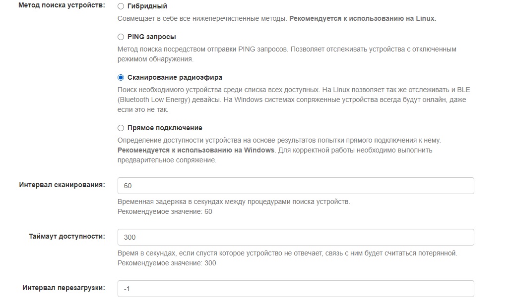

1) Прописано www-data ALL = (ALL) NOPASSWD:ALL в visudo
2) Параметры настроены на Сканирование радиоэфира:
60
300
-1
Логов модуль не пишет и не могу понять первопричину падения.
60
300
-1
