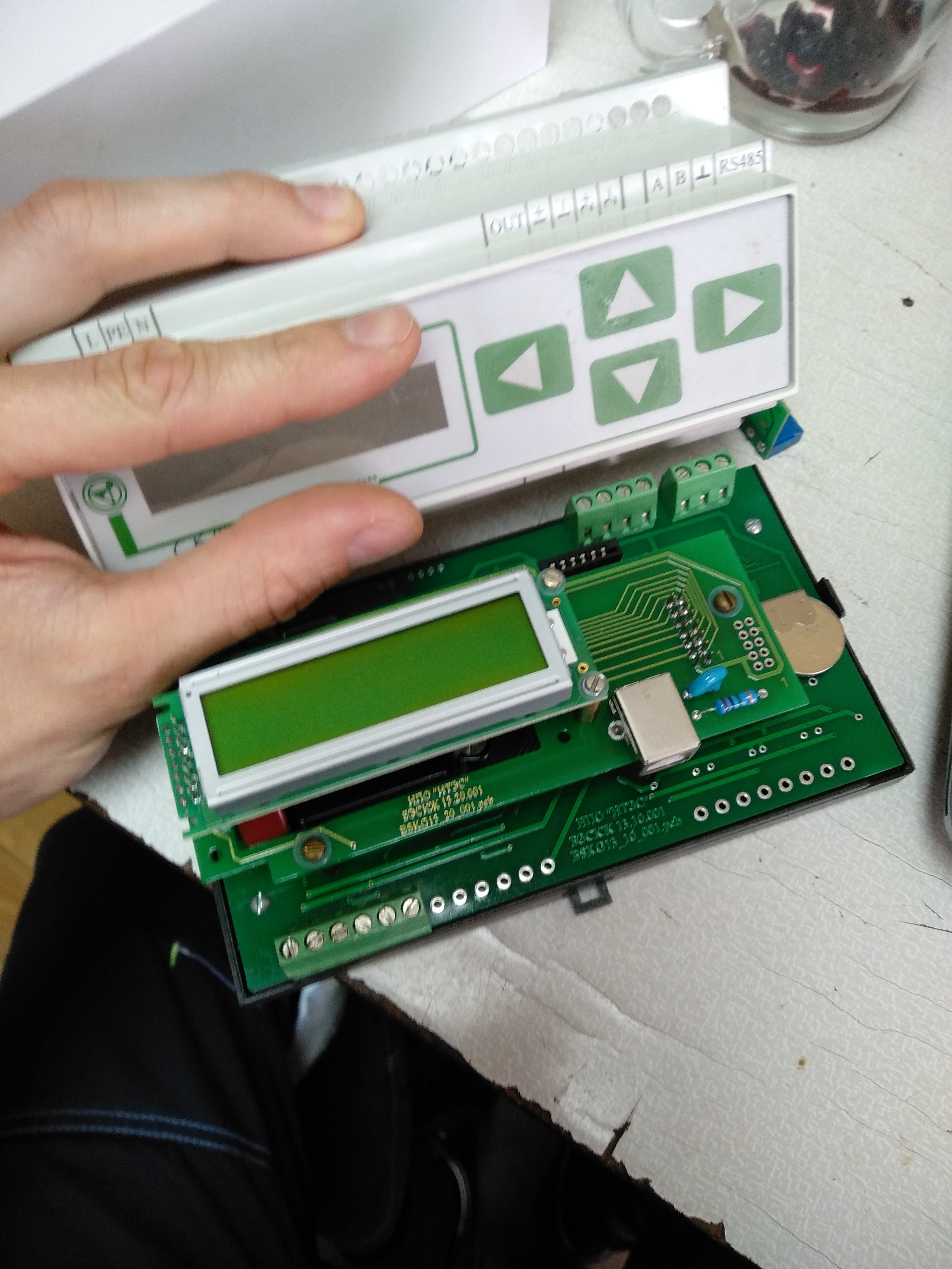

Прежде чем рисовать плату я задаю себе вопрос - где будет физически установлен сервер? Вариантов всего три -
1 В силовом щитке. В общем ряду с остальными автоматами. Тогда и корпус типа D9MG. Фото.
2 В щитке управления. Тогда корпус как у Olmoro. Тут выбор побогаче. Готовые корпуса у китайцев полно.
3 На столе ( ну или на стене. Блок питания в углублении в подрозетнике. И то же есть готовые корпуса ,кроме в подрозетник. Но тогда всплывает вопрос с подключением внешних датчиков.
Сами любые внешние устройства желательно подключать со своими разъёмами. Такие клемники как в проекте можно оставить только если плата спрятана в щиток. И то под каждый датчик свой клемник ( с землей и питаловом).
Очень красивый вариант избрали в Mega-D в щиток. Питалово отдельно. Контроллер отдельно ( мозги) со всеми внешними выводами. И силовой (или управления ) отдельно. Тут появляется масса вариантов.

Согласен. Реализация в корпусе на DIN-рейке смотрится просто шикарно.

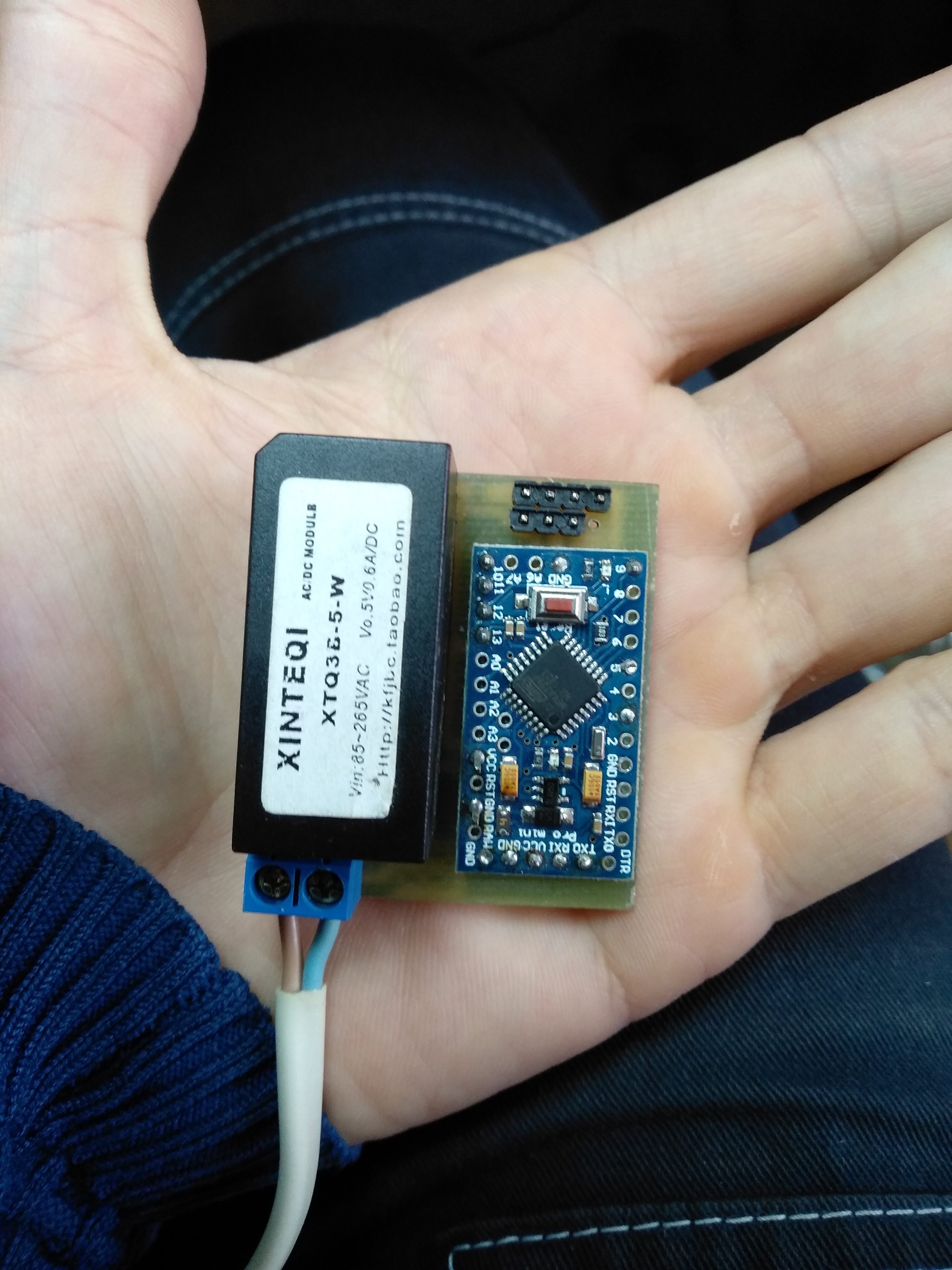

Я уже показывал прототип платы клиента AMS на базе Arduino mini + NRF24
Этот прототип с другого (бесплатного) проекта в котором я как раз отвечал за аппаратную часть.
Интегрировать в него AMS не составляет ни какого труда.
Если будет необходимость сделаю и плату для корпуса на DIN-рейку. Ни каких сложностей в этом не вижу

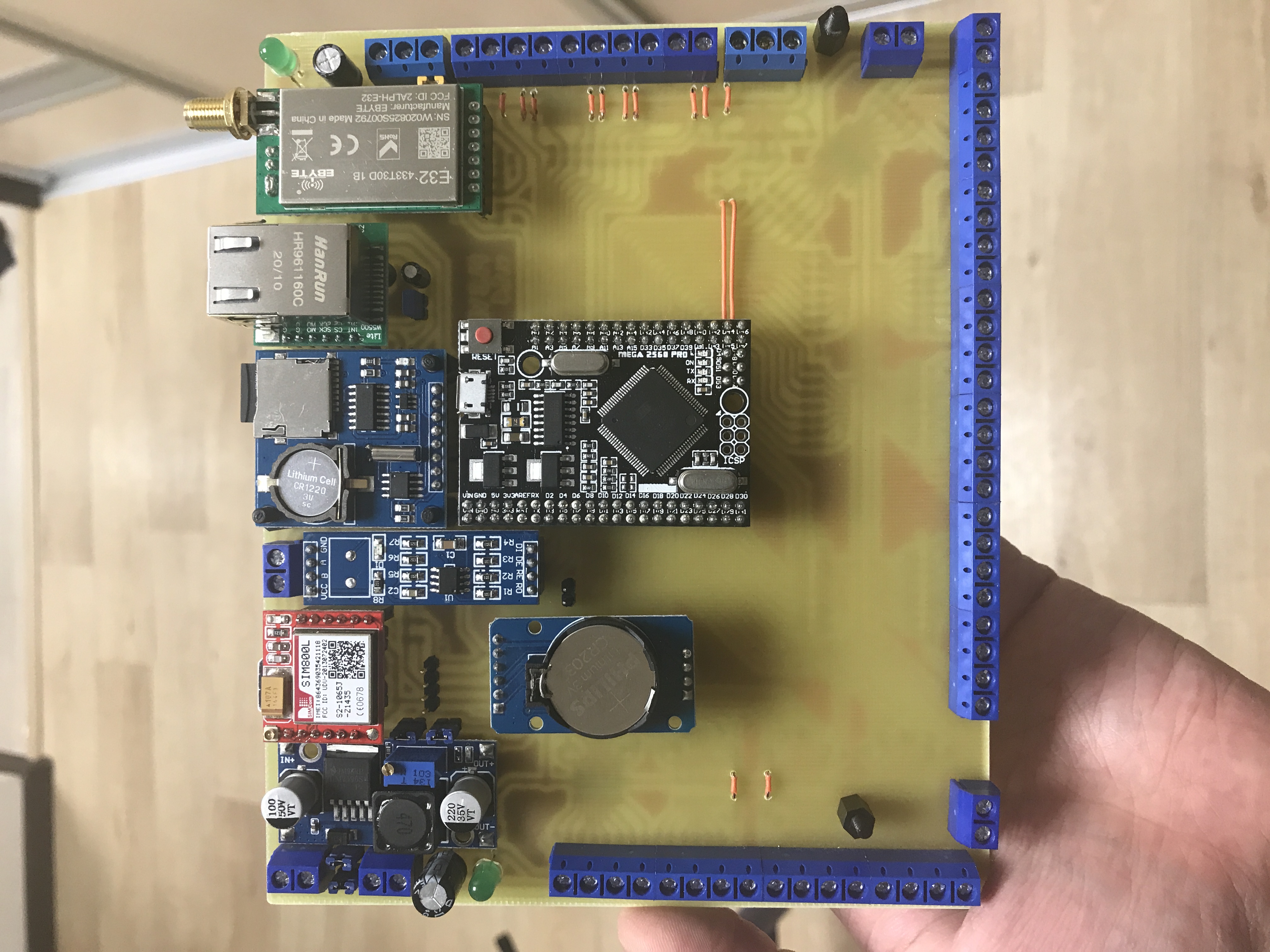

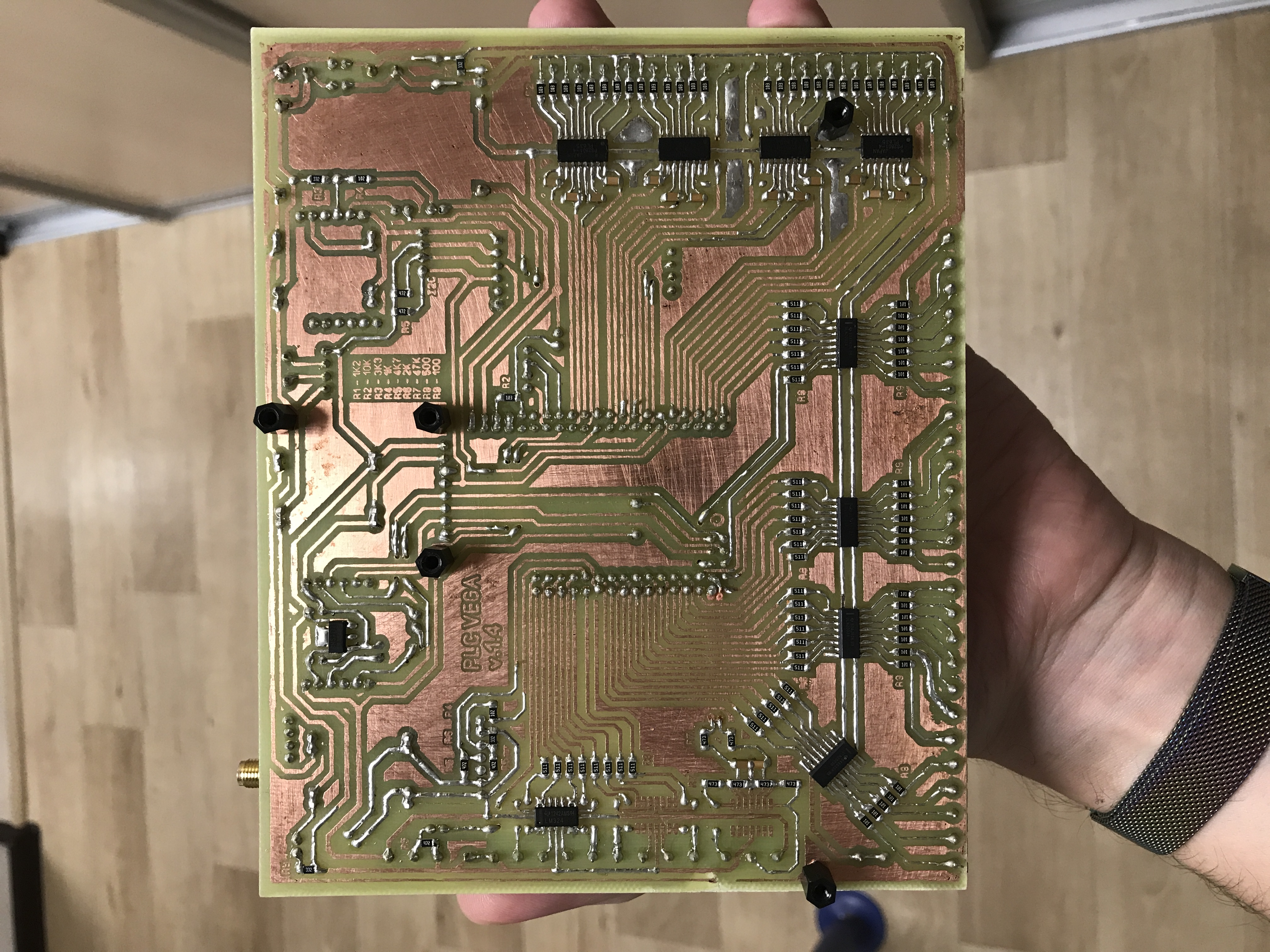

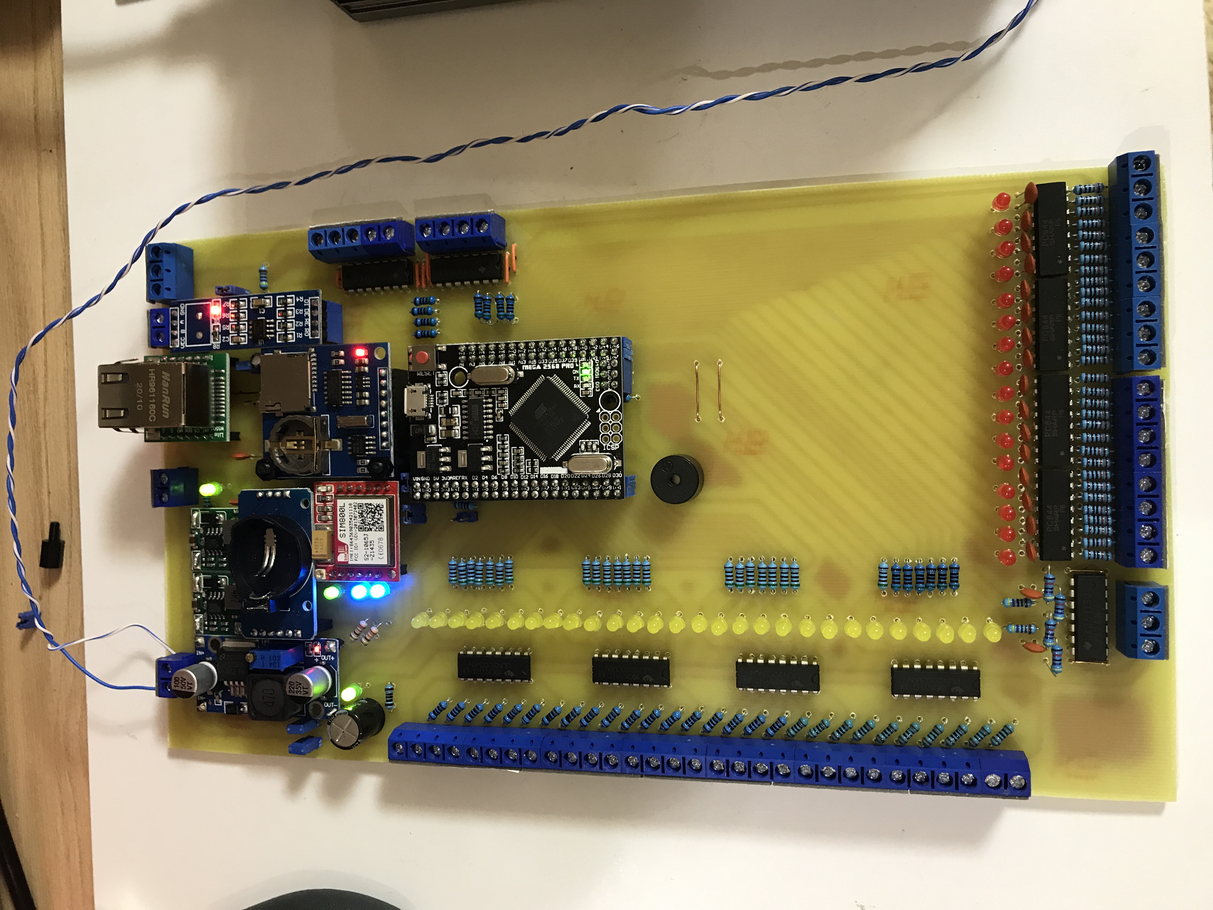

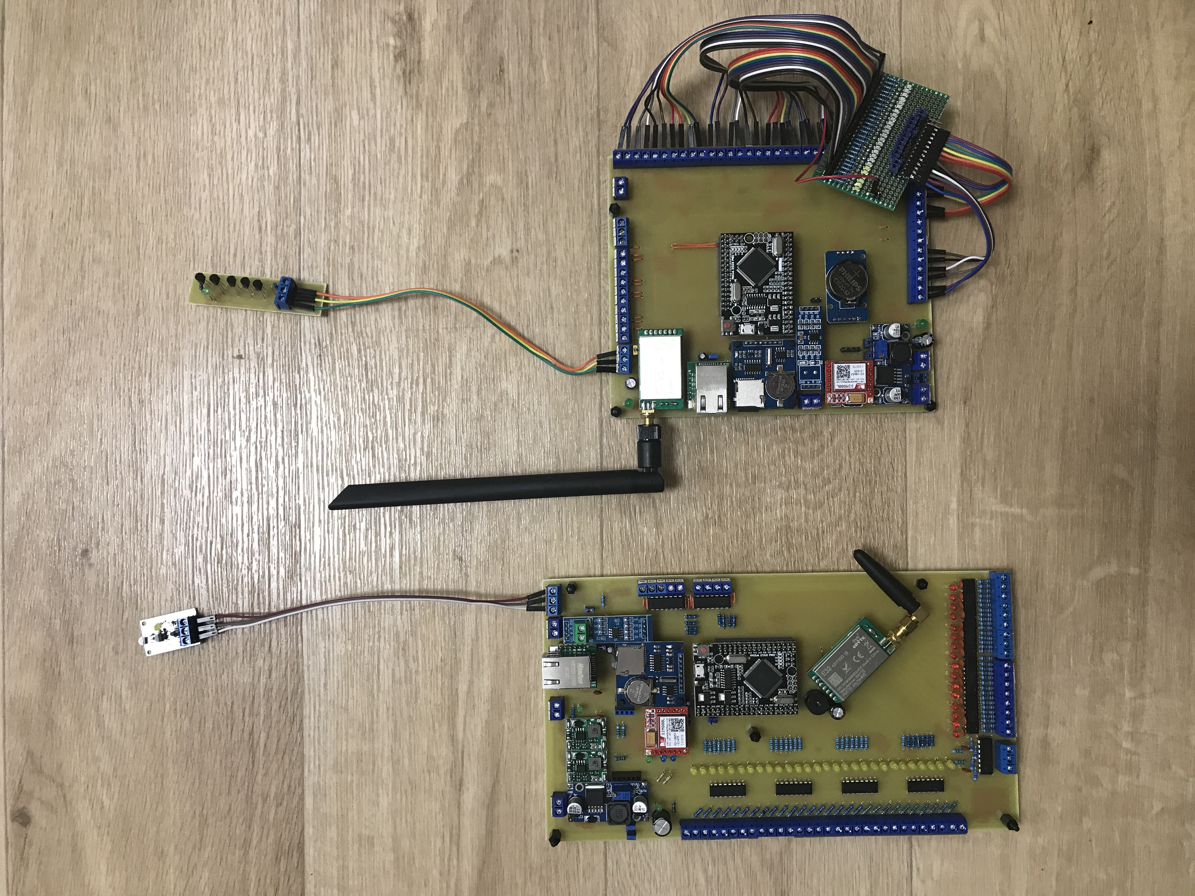

У меня конечно вышли платы не заводского исполнения, но пашут исправно. Большую плату первых версии поставил в гараж, чтобы ее особо не трогать, поменьше 1.4 на SMD домой. В первой версии был косяк в расположении, ни флешку достать, ни к контроллеру usb подключить. Позже поправил на другой версии.
Платы типо ПЛК, питаются от 12-24в, отдельная запитка поля, можно джамперами переключить на обычную сеть без питания с поля.
На борту GSM, RS485, LoRa, 2 вида часов реального времени для резервирования, само собой рулит всем AMS.
Почти все элементы выполнены на шилдах быстросъёмные, легко менять. На недопаянные элементы не обращайте внимания, все уже запаял и залил пластиком 71, фото нет готовых. Буду еще делать 2 стороннюю SMD версию 1.5 с самовосстанавливающими SMD предохранителями и WiFi, но ближе к лету. Могу скинуть кому интересно. Люди в теме может что подскажут, делал сам с нуля, поэтому возможны не учтённые моменты.
Каналы: 12 DI, 26 DO, 8 AI, 2 AO плюс интерфейсы на PZEM-004, шина ONE WIRE и отдельно выведена I2C под дисплей. Каналы DI,DO, можно добавить модулями расширения на сдвиговых регистрах например. Габариты 140х170 но еще есть куда уменьшить, на 2 сторонней пару см убрать еще можно.
