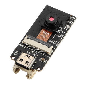

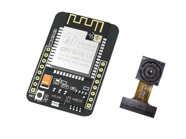

У меня есть несколько ESP32-CAM.
Такие и такие.
Первый без слота для SD card, второй со слотом.
Плата M5Stack ESP32 с камерой.jpg (23 КБ) 9153 просмотра

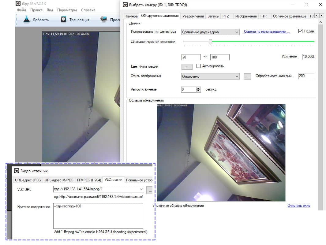

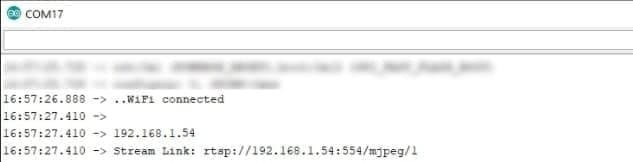

Из статьи https://sandervandevelde.wordpress.com/ ... sp-stream/

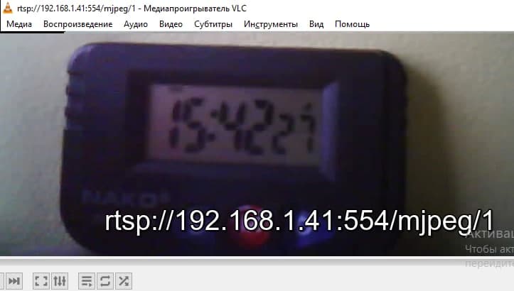

озаглавленной "Превратите свою M5CAM в веб-камеру, открывающую поток RTSP" я взял скетч для камеры в трех местах поменял порт 8554 на 554 (ну тогда так мне было нужно), прошил и получил в поток типа RTSP / MJPEG с URL rtsp://192.168.1.54:554/mjpeg/1 (или ...61:554, ...54:554 - как я говорил камер у меня несколько)...

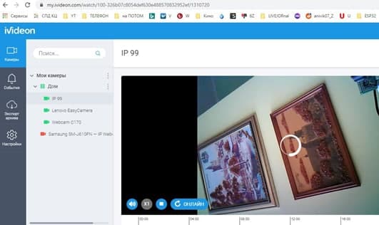

C таким url прекрасно получаю трансляцию в плеере VLC и приложении видеонаблюдения iSpy.
Вот так в плеере VLC

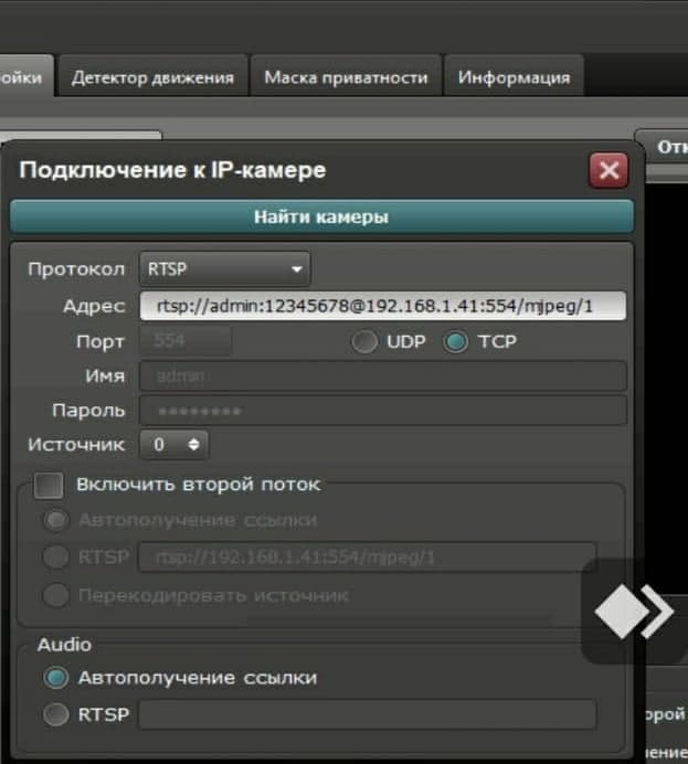

а с чуть измененным - rtsp://admin:[email protected]:554/mjpeg/1 в приложении ПО Линия
или сервисе iVideon.
Но тут и ПО Линия - отдельная тема...
Просто проверил - работает, но не блестяще, мягко говоря.
Однако с таким путем rtsp я не смог его пристроить к мажору...
Как только не изменял окончание адреса - нет и все.

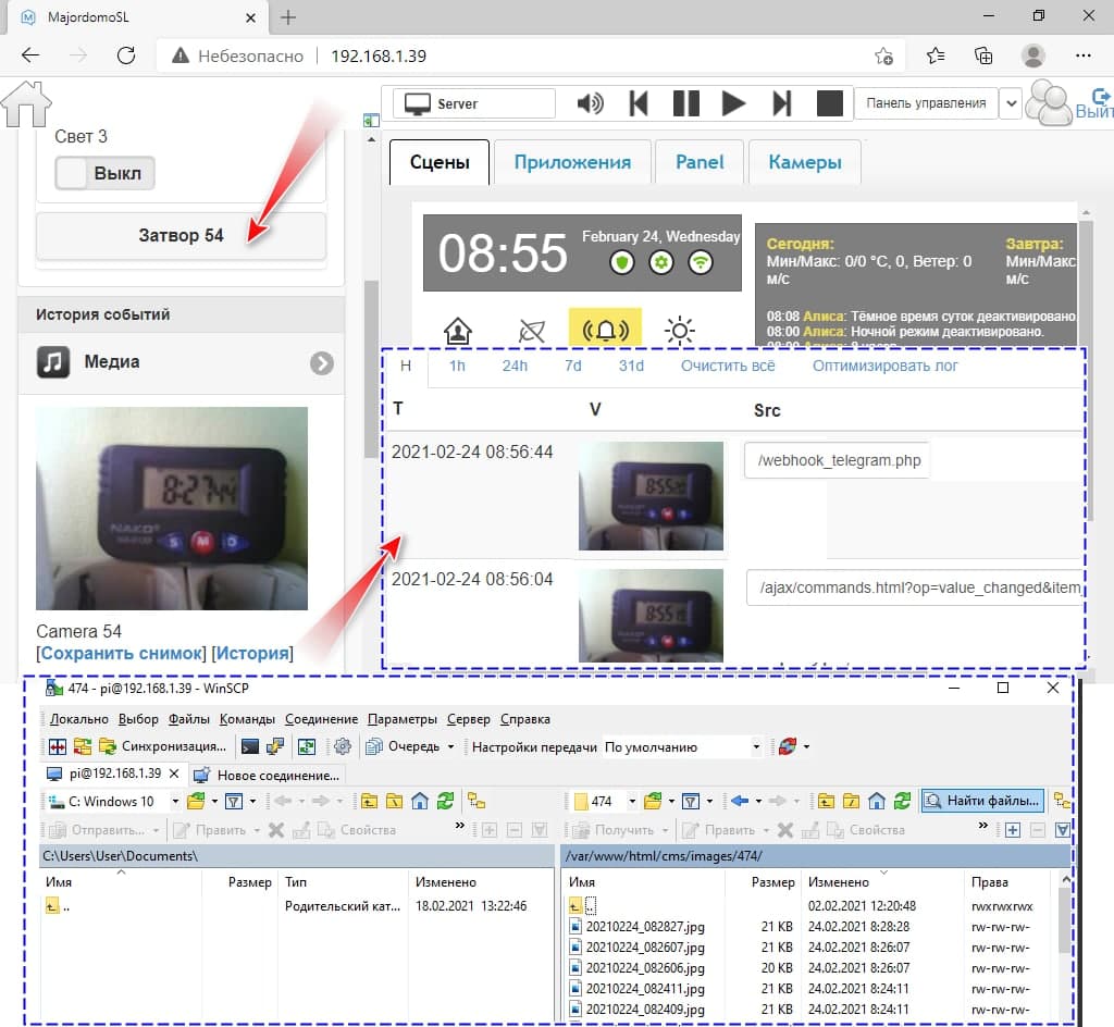

Уже даже и не помню с какой подачи, каким перебором, но смог только с http....

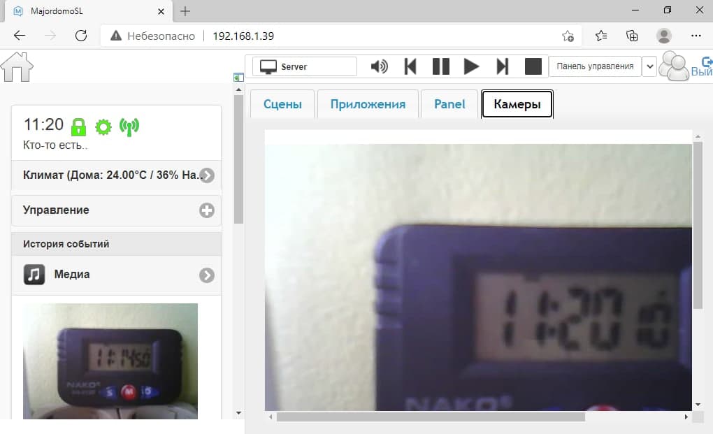

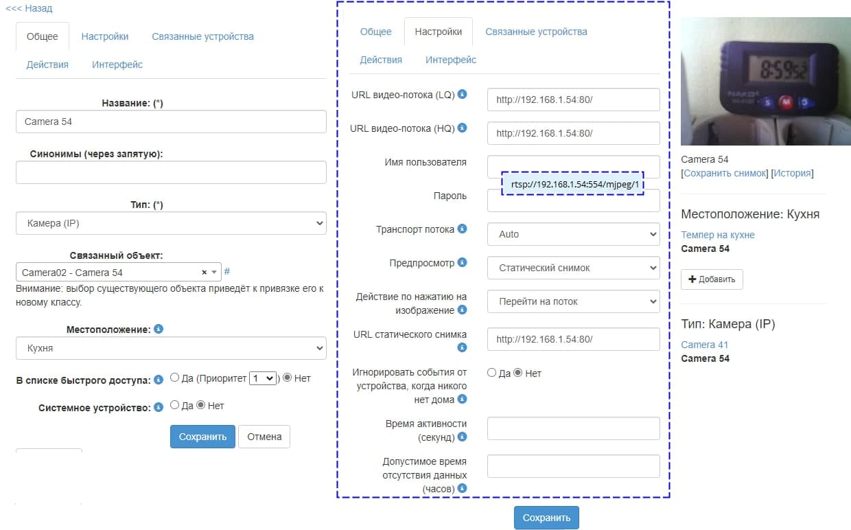

http://192.168.1.54:80/ и в Простых устройствах...
Добавил в Меню управления и Домашнюю страницу

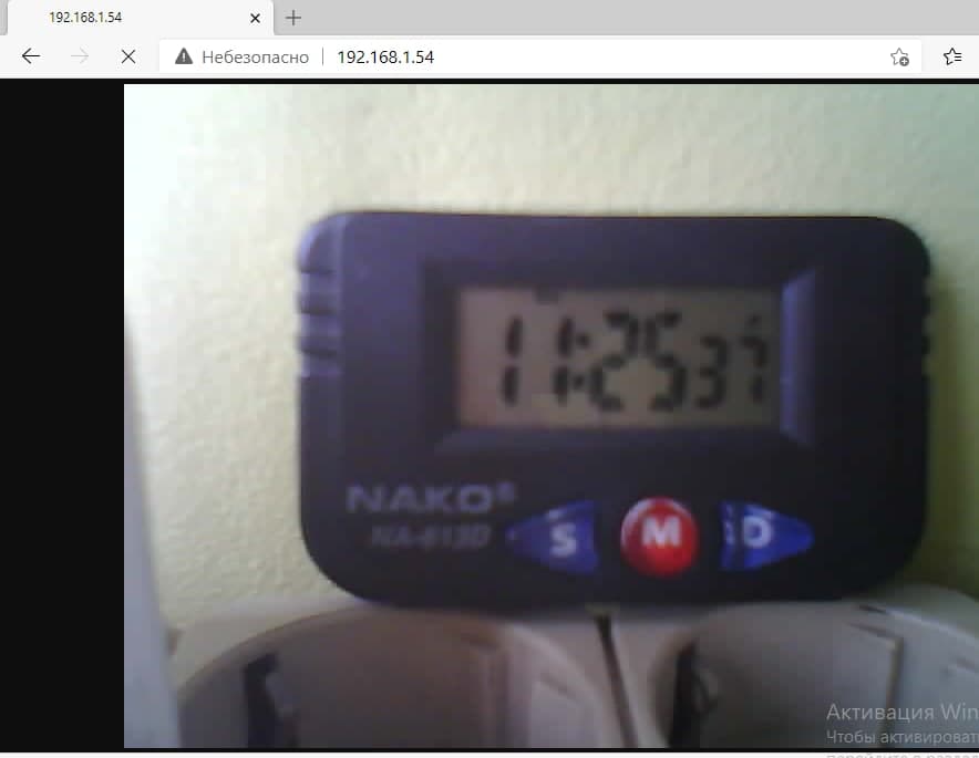

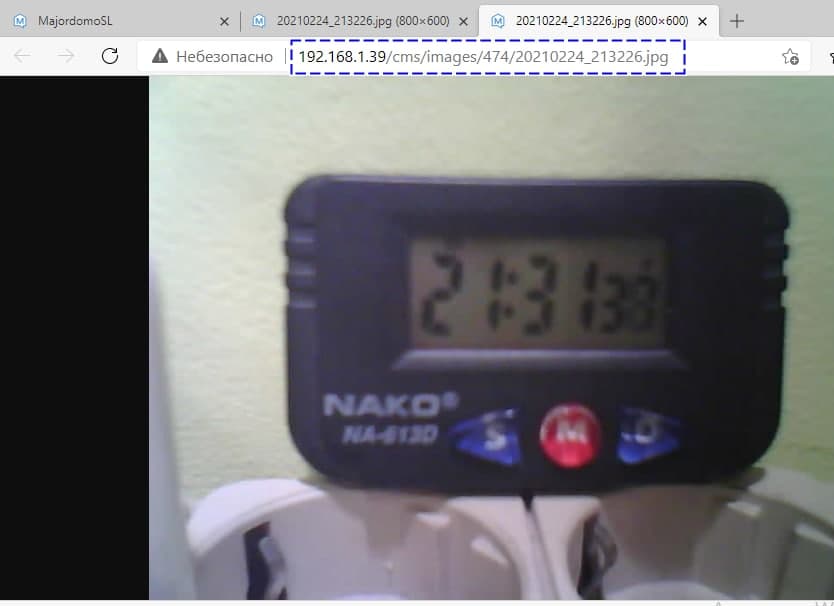

вот так, с таким адресом, прямой поток отображается в браузере
а вот так, с таким путем - сохраненная картинка

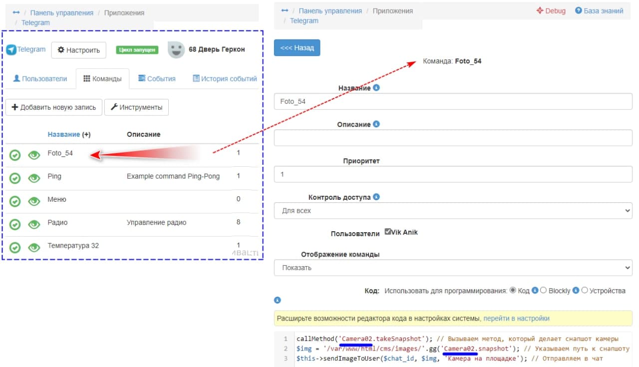

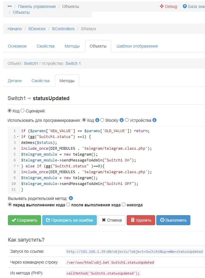

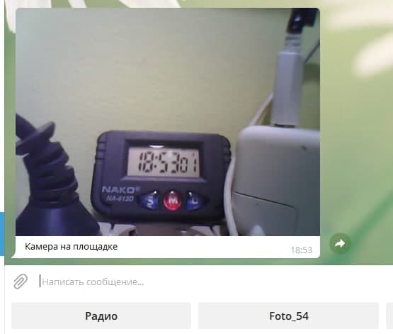

Далее, подсказали кодом, и смог отправлять фото в telegram
callMethod('Camera02.takeSnapshot'); // Вызываем метод, который делает снапшот камеры
$img = '/var/www/html/cms/images/'.gg('Camera02.snapshot'); // Указываем путь к снапшоту
$this->sendImageToUser($chat_id, $img, 'Камера на площадке'); // Отправляем в чат

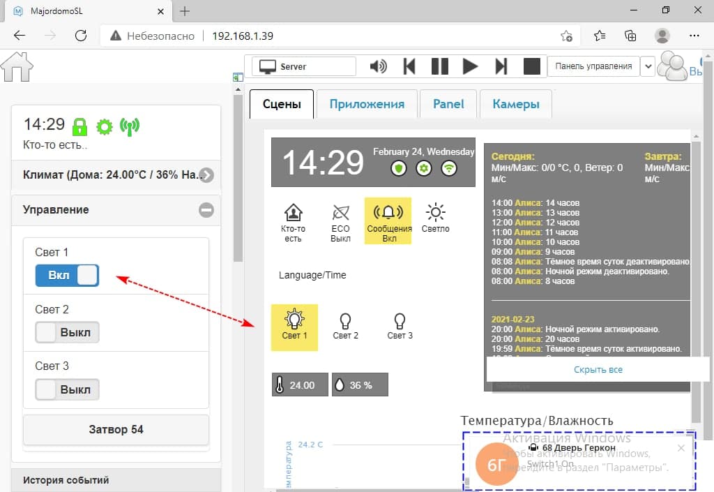

Так я уже знал, как сообщать в телегу об изменении состояния Свет 1
через вот такой код в методе StatusUpdate я и пошел по тому же пути)))

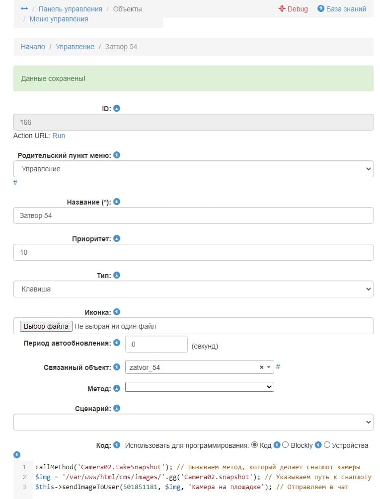

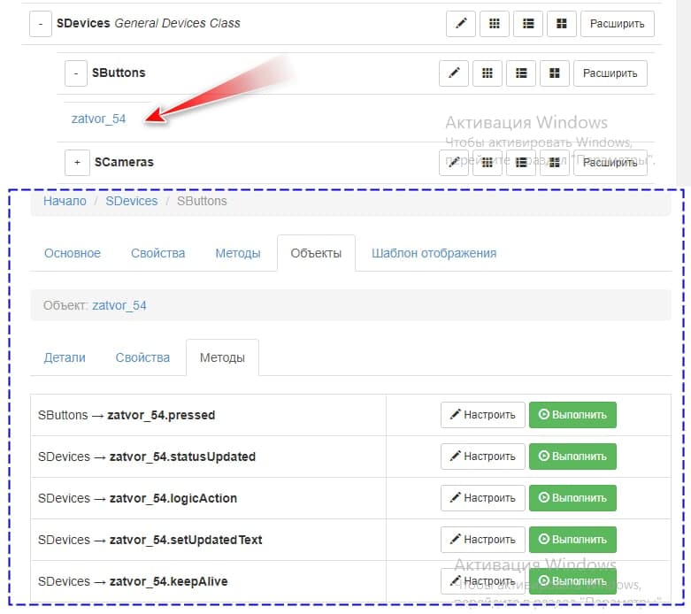

создал кнопку Zatvor_54
И клавишу Затвор 54 в Меню управления, связанную с кнопкой Zatvor_54...
Туда же вставил код, как в команде телеги - не сработало)))
Итак, что я имею:
- кликая по Затвору 54 я делаю скрин и сохраняю его в папку /var/www/html/cms/images/474/;
- нажимая в смартфоне Foto_54 - получаю фото в телеге, делаю скрин и сохраняю его в папку;
Вот такой, наверное кривой путь, я прошел к своей цели: - Получать фото в телеграмм кликая по Затвору 54 и/или через топик MQTT датчика движения.

Вопросик. А вот время в меню на изображении от камеры и сверху отличается сильно. Это такая задержка или оно там по идее обновляется при входе в это меню\обновлении странице? и там вроде есть в настройках меню что-то типа частоты обновления. А на сцене наверное с небольшой задержкой само обновляется)

Gasinskiy писал(а): Пт фев 26, 2021 2:01 pm ...............
Спасибо)))
какие коды нашел)))
В меню - скрин последнего фото.
На Домашней странице - реальный поток...
В обоих случаях нет масштаба нормального...
Еще не разобрался в этом вопросе...
Пардон, за небрежность... :mrgreen:

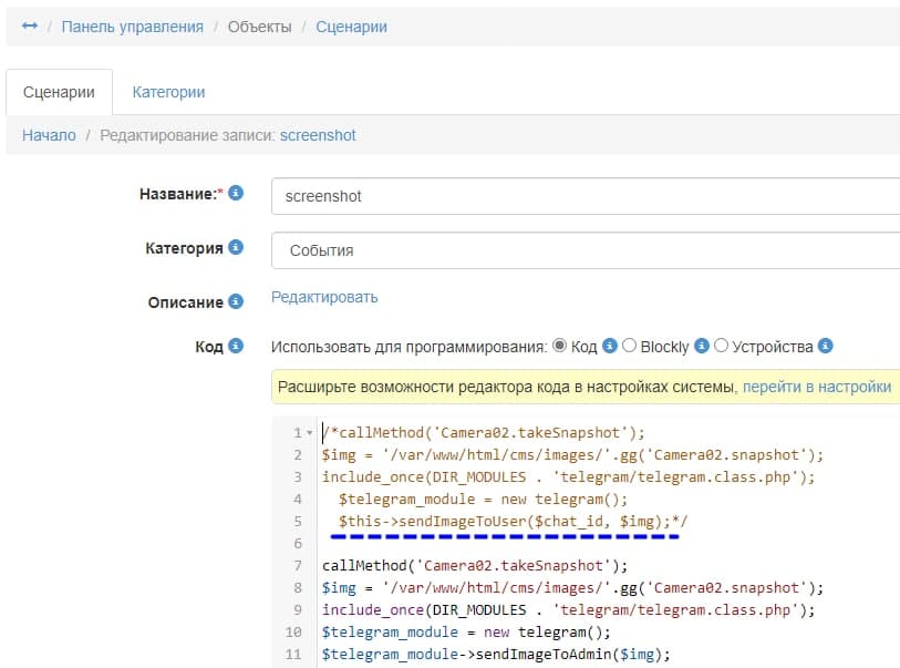

Промежуточное решение нашел пока так
два кода.jpg (40.89 КБ) 8888 просмотров
вот сценарий с двумя кодами...
отличие только в последней строке...
верхний код отлично работает в Команде телеги, но вызывает ошибку в сценарии...
Нижний код - отлично работает как в Команде телеги, так и в сценарии)))

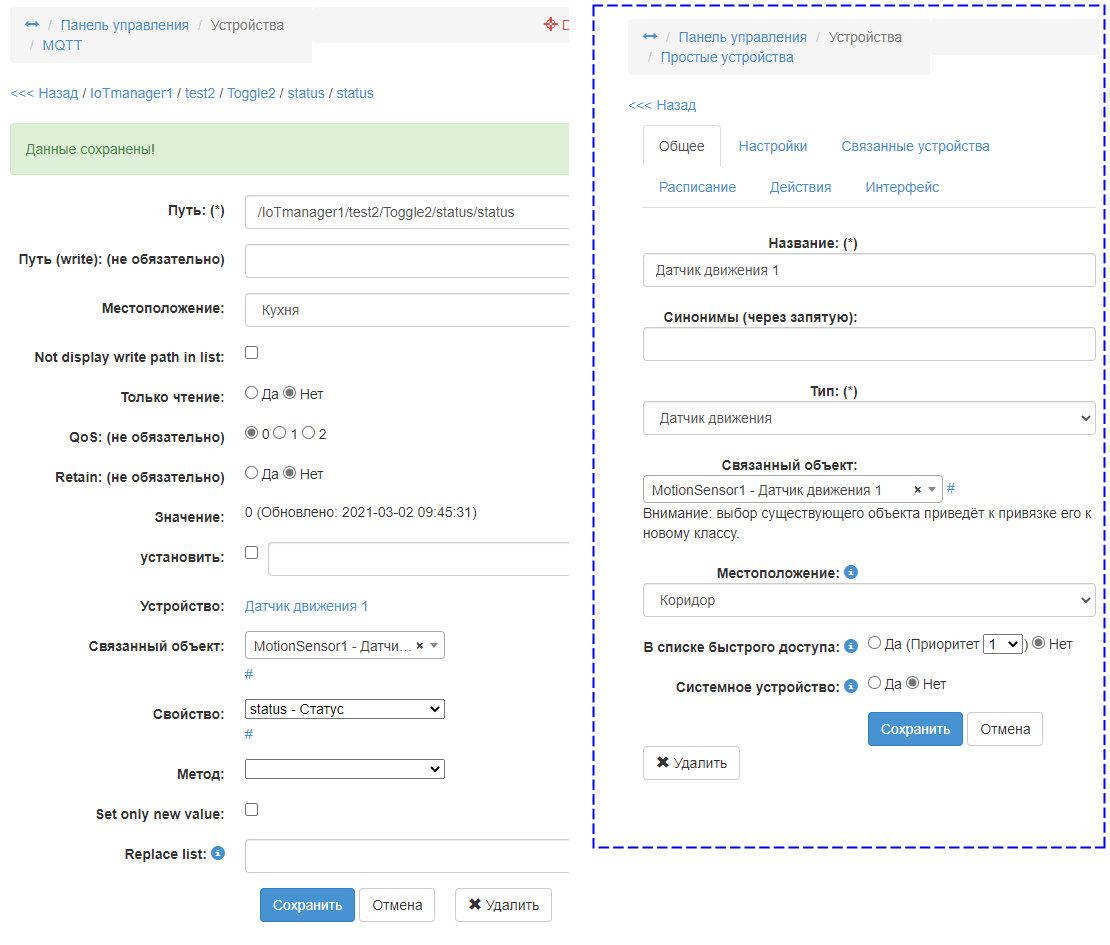

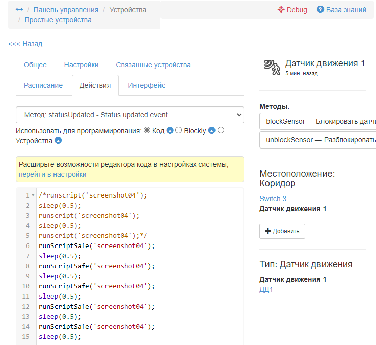

Сегодня сделал вот так.
Привязал топик к датчику движения в Простых устройствах
топик на дд1.png (91.48 КБ) 8835 просмотров
А в Действиях установил метод и вот такой код
шарашит в телегу как пулемет )))
Но насколько все это грамотно, надежно и правильно...
Тестирую...

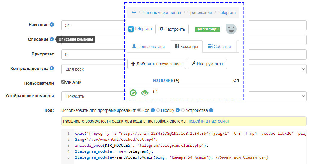

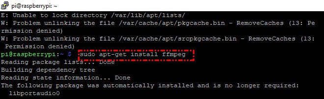

Дальше установил через Putty ffmpeg
отредактировал код в Команды
54 в телегу+.jpg (159.46 КБ) 8429 просмотров
exec('ffmpeg -y -i "rtsp://admin:[email protected]:554/mjpeg/1" -t 5 -f mp4 -vcodec libx264 -pix_fmt yuv420p -an -r 15 /var/www/html/cached/out.mp4');
$img='/var/www/html/cached/out.mp4';
include_once(DIR_MODULES . 'telegram/telegram.class.php');
$telegram_module->sendVideoToAdmin($img, 'Камера 54 Admin'); //Умный дом Сделай сам}
И получил возможность получать в телегу 5-ти секундные ролики.
