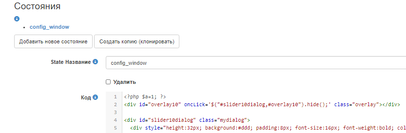

Никто не сталкивался, как бы так извернуться, чтобы вставить php-код в текст HTML-сцены?
Судя по всему, внешний обработчик MDM анализирует код перед вставкой в DOM-модель и все php-теги заменяет на <!--?php $a=1; ?--> (то есть на комментарии).
Вот что я имею ввиду:
Как вставить php в сцену?
- php.png (18.59 КБ) 2365 просмотров
Re: Как вставить php в сцену?
По-моему, еще никому не удавалось заставить работать php-код в HTML-блоках.
