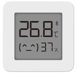

Скажите, а такие девайсы не поддерживаются что ли..?
А то у меня других zigbee в арсенале нету, а эти нивкакую не видятся usb-координатором.
Или они никак не относятся к zigbee вообще? Посоветуйте как с них снимать данные кроме как через ESP32

Они же по Bluetooth работают а не по zigbee.

Наивно полагал, что технология беспроводной передачи никак не связана с протоколом... ;)
Ну да, по блютуз. Да уже разобрался, что они не поддерживаются... надо было полноценный шлюз покупать, а не стик.
Пока продолжают жить через ESP32... но там проблема с дальностью приема...

hc2hunter писал(а): Ср янв 13, 2021 7:12 pm Наивно полагал, что технология беспроводной передачи никак не связана с протоколом... ;)
У штатного шлюза дальность меньше, чем у ESP32

AK1 писал(а): Ср янв 13, 2021 8:25 pm У штатного шлюза дальность меньше, чем у ESP32
Спасибо, не знал... думал шлюз все-таки более дальнобойный :?
Тогда простите за дополнительный вопрос - вдруг знаете. ESP32, которые с разъемом под внешнюю антенну, теоретически будут обладать бОльшей дальнобойностью и блютуза тоже? Ведь антенна там, на сколько я знаю, используется одна и для BT и для WiFi. И более того - даже усилитель один.

У меня ESP32 с встроенной антенной на 2-м этаже ловит круглый блютуз датчик из подвала (через 2 ж/ю перекрытия). Уровень сигнала -99.
ESP в подвале уровень -91.
А штатный щлюз на 1-м этаже не видит

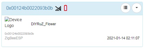

здравствуйте.
Подскажите пожалуйста почему надпись статус zigbee2mqtt горит красным?
И как это влияет на работу модуля?
