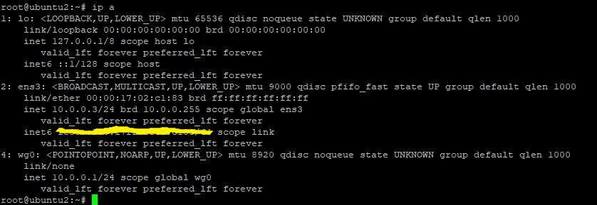

До самой Raspberry Pi еще дело не дошло. Сейчас хотя бы добиться нормального подключения к серверу со всех клиентов, чтоб был интернет, ping между всем клиентами, попасть в локальную сеть.
Почему-то SSH работает. С сайта сканера портов по общедоступному IP вижу открытый 22-й порт TCP, а вот 51820 закрыт. Wireguard по идеи работает, wg show показывает информацию о сервисе, но трафик не бегает и клиенты при подключении не получают данные.
На сервере тут /etc/sysctl.conf раскомментировал net.ipv4.ip_forward=1, сюда /proc/sys/net/ipv4/ip_forward добавил 1.

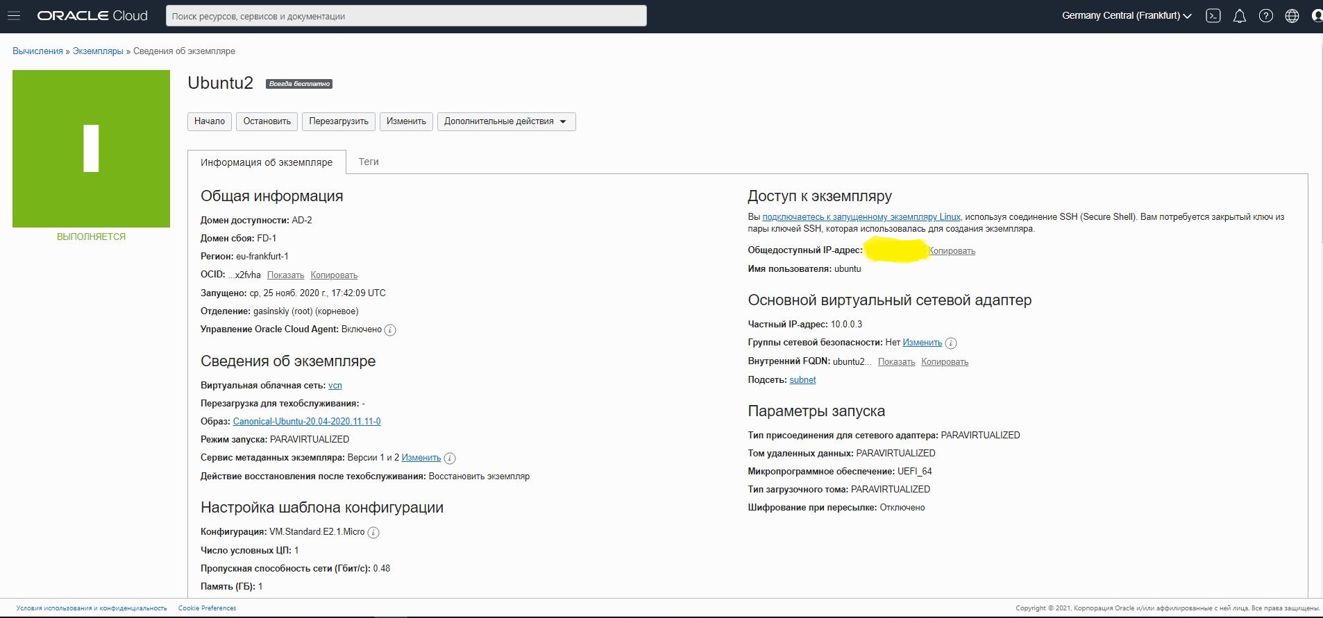

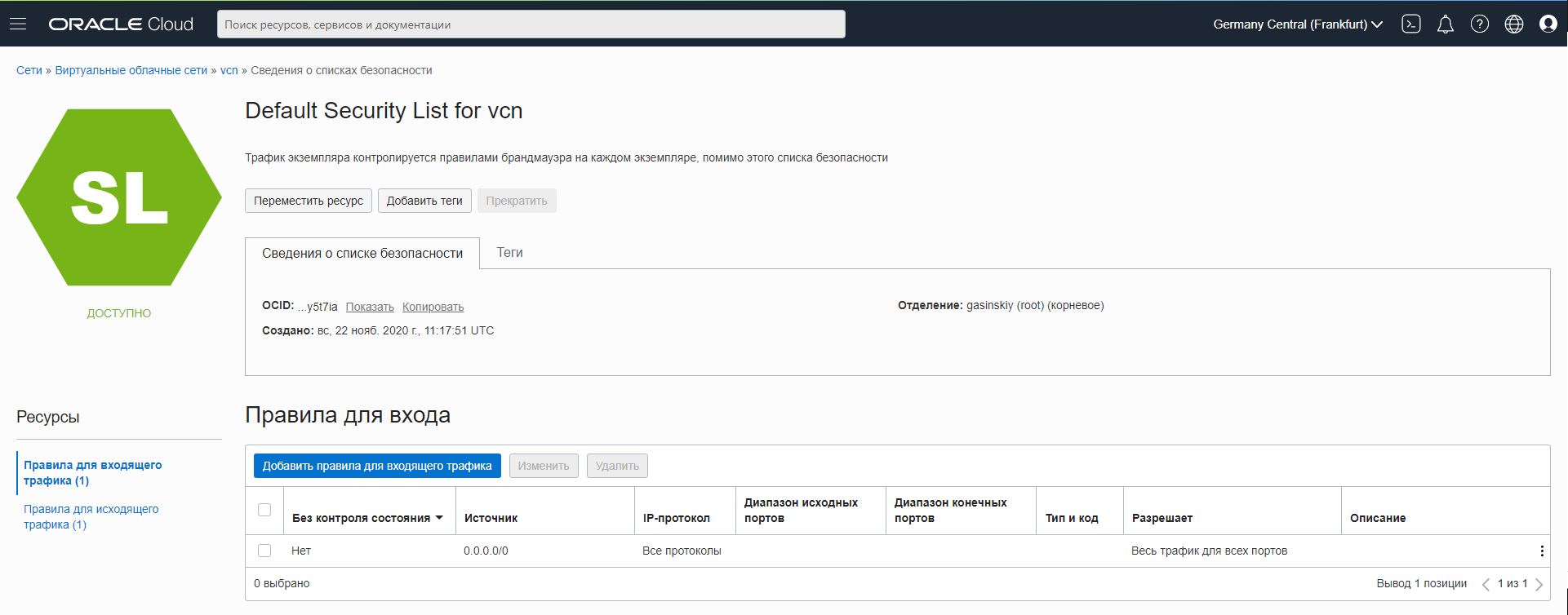

Думаю, что нужно больше ковыряться в веб-морде самого Oracle Cloud, хотя и тут вроде разрешил все входящие соединения.
Тут есть общедоступный IP-адрес, по которому получаю доступ к виртуальной. машине.

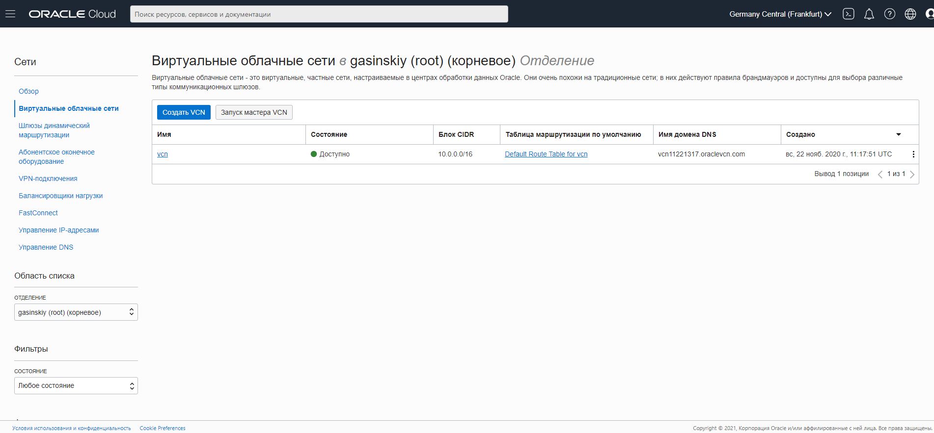

Есть основной виртуальный адаптер с частным IP-адресом 10.0.0.3. Подсеть subnet со следующими параметрами:
Блок CIDR: 10.0.0.0/24
Тип подсети: Региональная
Доступ к подсети: Общедоступная подсеть

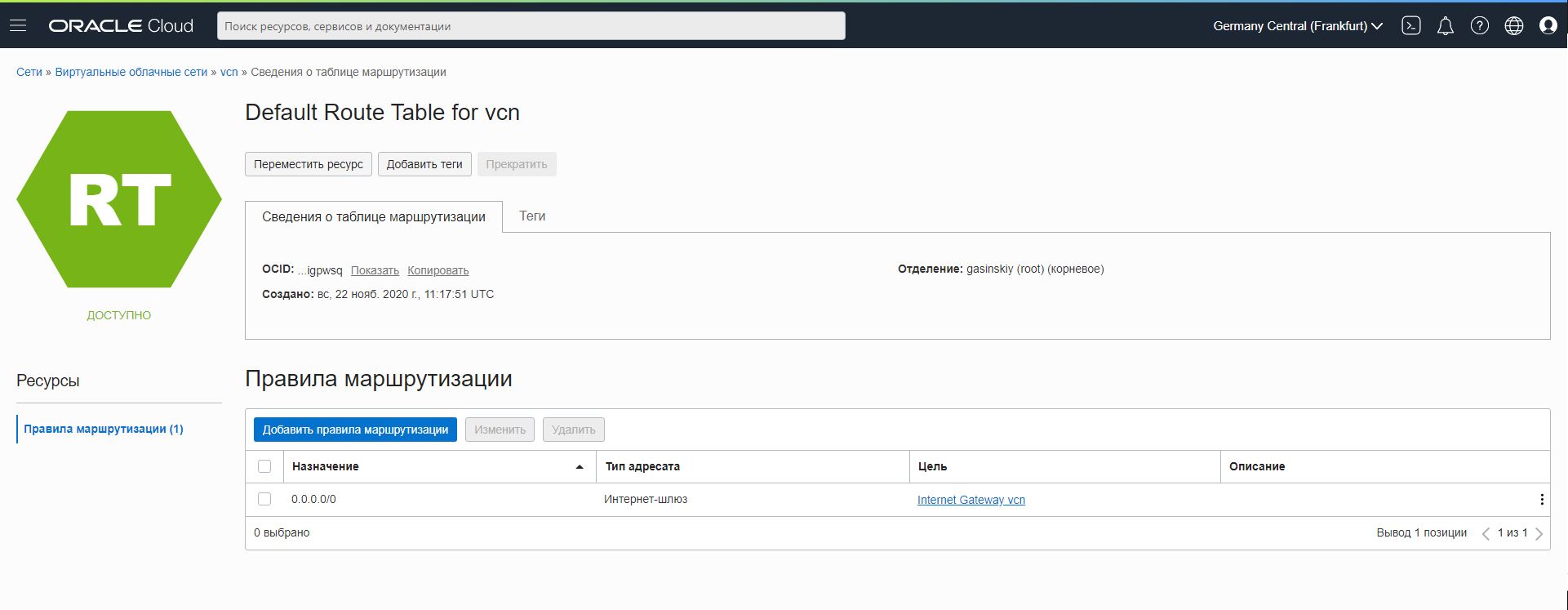

Есть еще тут таблица маршрутизации по умолчанию, где у меня есть правила для входящего и исходящего трафика с назначением\источником: 0.0.0.0/0, со всеми IP протоколами и разрешением трафика для всех портов.
В правилах маршрутизации есть еще разные варианты типа адресата, кроме Интернет-шлюз, которые мне не совсем понятны, хоть и читал документацию.

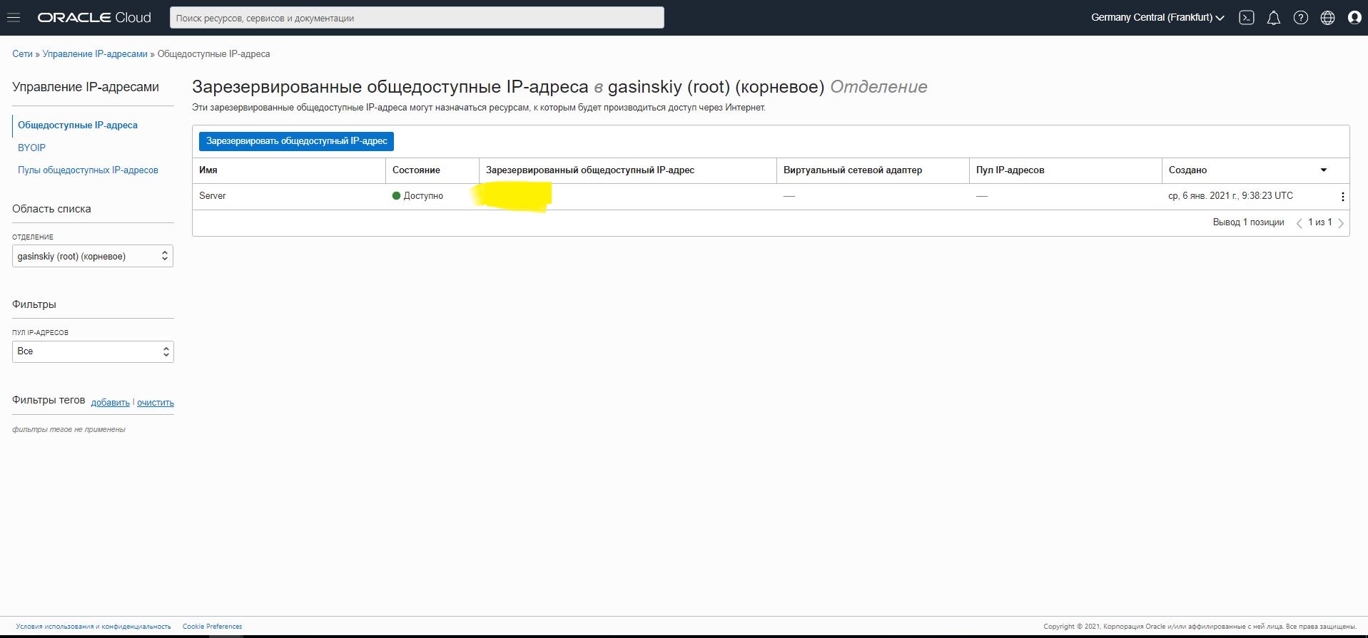

Еще обнаружил возможность резервирования общедоступных IP-адресов, но по сути у меня есть такой для виртуально машины, по которому собственной и подключаюсь через SSH.
В общем если есть идеи, то подскажите куда копать и где может быть затык. Для начала нужно увидеть сканером открытый порт, а далее уже проверять правильно ли настроен WG и т.д.
1. виртуальная машина.JPG (228.93 КБ) 6367 просмотров
2. Виртуальные сети.JPG (132.85 КБ) 6367 просмотров
4. Правила для входа.JPG (126.96 КБ) 6367 просмотров

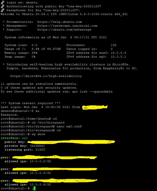

5. wg show.JPG (128.54 КБ) 6367 просмотров
6. ip a.JPG (72 КБ) 6367 просмотров
7. Зарезервированные общедоступные IP-адреса.JPG (171.07 КБ) 6367 просмотров

1. У Oracle специфика такая что интерфейс выхода там идёт с IP 10.0.0.3 по 24-ой маске. А получается и интерфейс WG был сделан в той же подсети. Потому это в принципе не могло работать.
2. Почему не работало открытие порта через iptables? Потому что правило для его открытия было указано неправильно. Нужно было вместо --sport указывать --dport.
Пример правильного правила:
-A INPUT -p udp -m udp --dport 51820 -j ACCEPT
