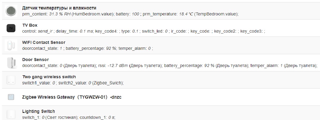

Скажите, шлюз tuya будет работать в данном модуле?

Divan писал(а): Сб дек 26, 2020 11:07 pm Скажите, шлюз tuya будет работать в данном модуле?
Шлюз какой?
Zigbee - работает. Проверял на выключателе и датчиках открытия/закрытия и температуры/влажности
IR шлюз работает с костылями. Нормальная работа, чтобы как в броадлинке - в процессе
RF-шлюз в руках не держал, будет ли работать - сложно сказать

Мне это нужно для общего понимания. К примеру этот шлюз Tuya ZigBee будет работать в модуле?
У меня именно такой, wifi версия
