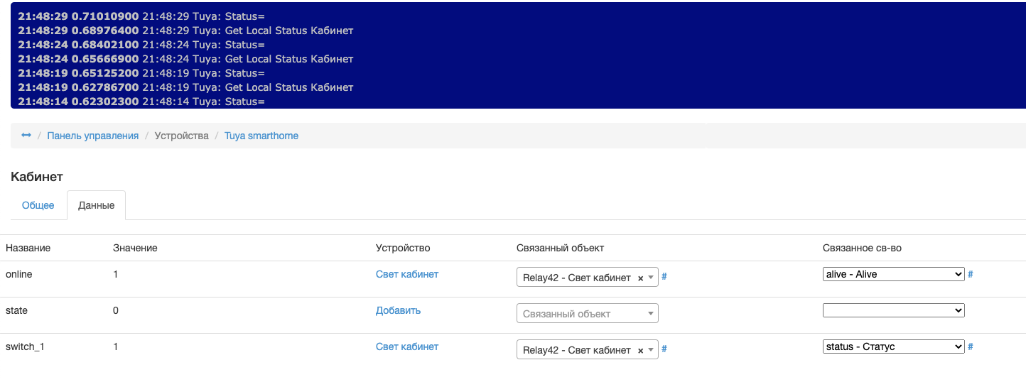

В логах только:
root@md:/var/www/cms/debmes# less 2020-12-19.log | grep Tuya
13:27:07 0.04892600 13:27:07 Tuya: added 0 devices for local monitoring
13:32:07 0.34576900 13:32:07 Tuya: added 0 devices for local monitoring
13:37:07 0.64549800 13:37:07 Tuya: added 0 devices for local monitoring
13:42:07 0.97679900 13:42:07 Tuya: added 0 devices for local monitoring

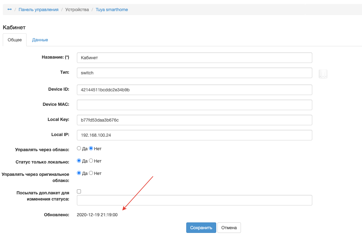

Привязывал к различным метрикам, реле к
switch_1
и state.
а alive к online
Сообщения: 1576

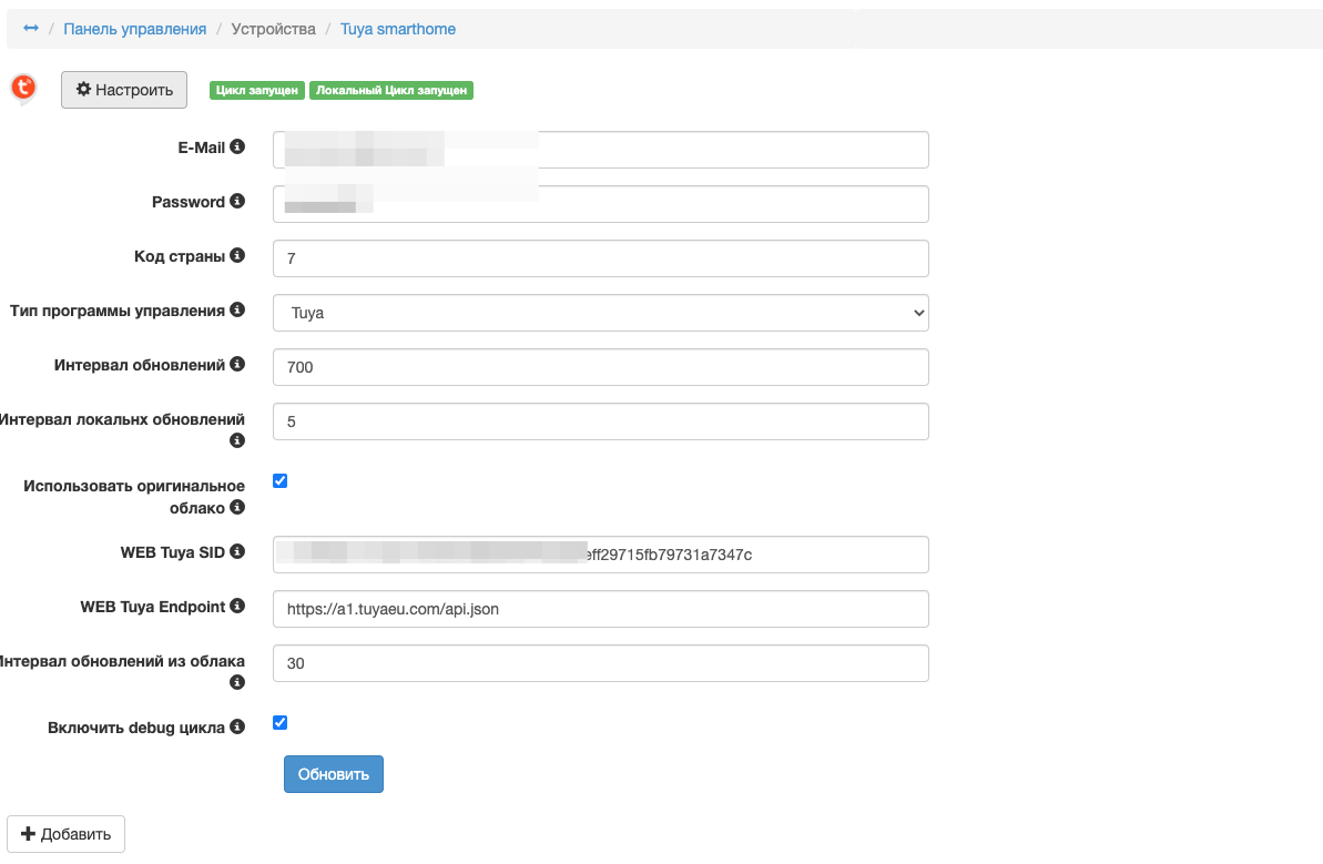

Надо только к switch_1, чтобы локальный статус отрабатывал. 0 устройстов добавлено для локального мониторинга, значит ни у одного устройства не установлена правильная комбинация настроек - Статус только локально, Local Key, Local IP

Привязывал к switch_1, но как только прописываю IP адрес - управление пропадает.
nmapом посмотрел - открыт порт 6668
Почему то время обновления указано пол часа назад :(

Сервер под виндовс? nmap насколько я понимаю показывает открытые порта для приёма, а тут отправляется пакет на адрес устройства и порт 6668. При этом на приём динамически открывается какой-то порт из разрешенного диапазона. Если стоит фаерволл, то он может и не пускать такие пакеты.
Кстати, а сервер находится в той же подсети 192.168.100. что и устройство?
Время обновления в настройках устройства показывает когда обновлялось что-нибудь в настройках
