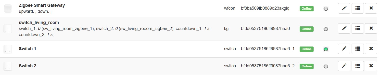

У меня не получается управлять таким устройством, подключенным через zigbee-шлюз. Сами устройства подтянулись в tuya smarthome:
Статусы видны, но при вызов метода Switch не отпрабатывает.

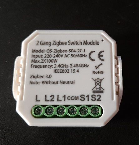

Переключатель zigbee вот такой:
Вопрос снят. Разобрался. В случае использования zigbee шлюза работает только через облако.
Да вроде должно работать и локально тоже. У шлюза должен быть прописан локальный адрес, MAC и локальный ключ, а у устройства должен быть прописан mac
