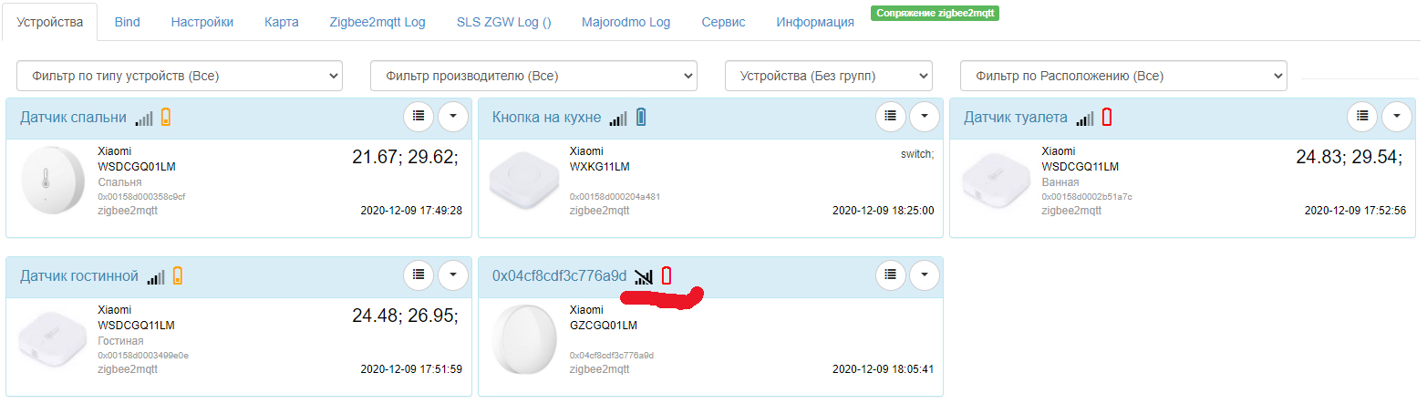

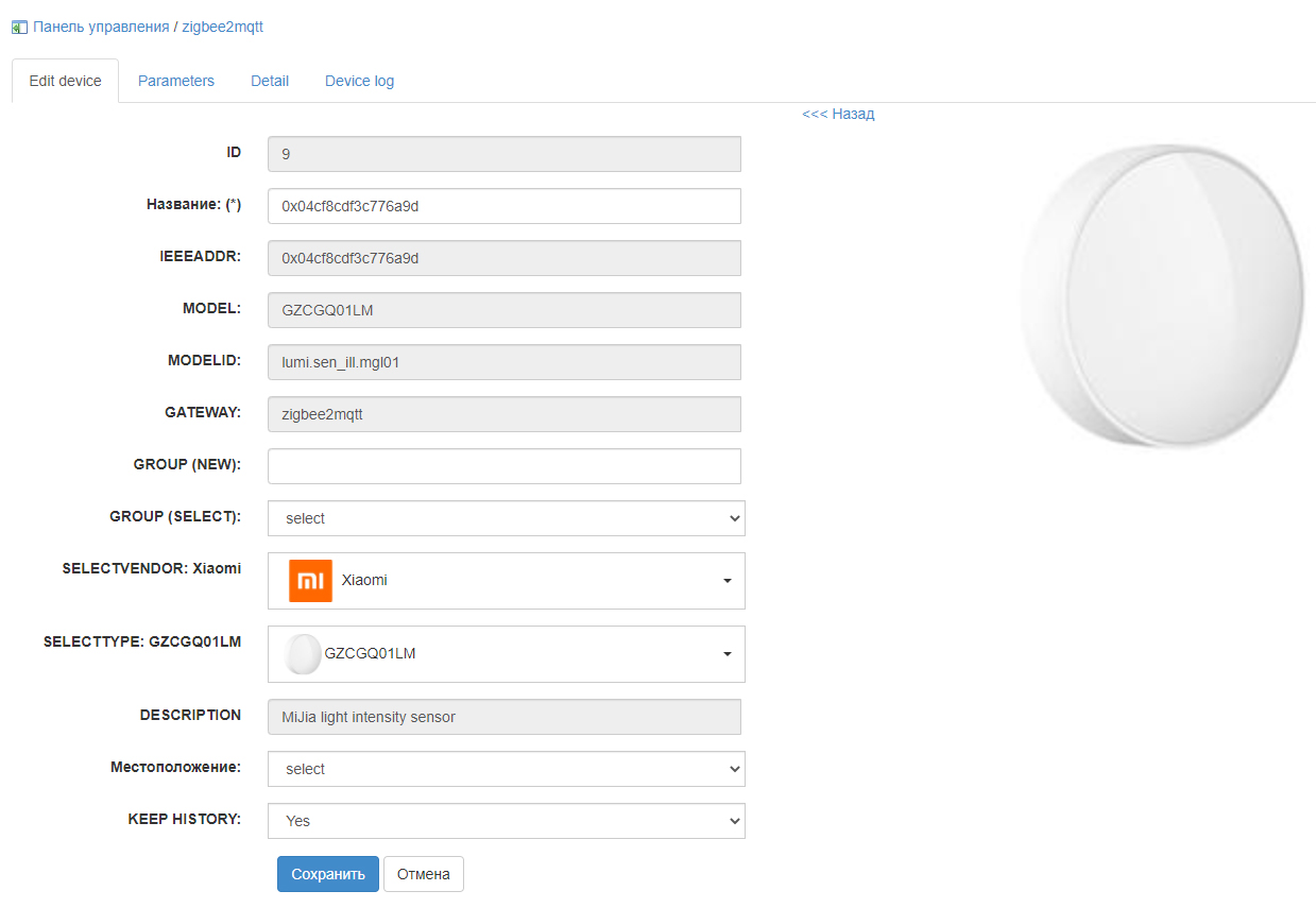

Доброго времени суток. Всю зиму и весну у меня работали мои сяомовские датчики света исправно, хоть и не отображались именно как датчик света, были как нераспознанные объекты, но работали исправно. Потом в один прекрасный момент появилась картинка и он распознался (вот не помню обновляла я тогда модуль или нет, наверное все таки обновляла), но он перестал работать - теперь почему то показывает что нет с ним свзязи когда пытаюсь подключить и данные не приходят...при чем из двух только один подвязался, а второй игнорится. Уже и прошивку на стике обновила и сам модуль до последней версии, удаляла из системы эти датчики и снова добавляла, результата никакого. В скринах то как выглядит у меня весь этот зоопарка :) Объясните блондинке куда нажимать пожалуйста чтоб все заработало как раньше :)))

IrisKo писал(а): Ср дек 09, 2020 7:45 pm Доброго времени суток. Всю зиму и весну у меня работали мои сяомовские датчики света исправно, хоть и не отображались именно как датчик света, были как нераспознанные объекты, но работали исправно. Потом в один прекрасный момент появилась картинка и он распознался (вот не помню обновляла я тогда модуль или нет, наверное все таки обновляла), но он перестал работать - теперь почему то показывает что нет с ним свзязи когда пытаюсь подключить и данные не приходят...при чем из двух только один подвязался, а второй игнорится. Уже и прошивку на стике обновила и сам модуль до последней версии, удаляла из системы эти датчики и снова добавляла, результата никакого. В скринах то как выглядит у меня весь этот зоопарка :) Объясните блондинке куда нажимать пожалуйста чтоб все заработало как раньше :)))
У меня такие датчики света тоже есть
Но если не ошибаюсь была такая проблема после обновления модуля, пришлось обновить прошивку свистка и заново добавлять в модуль. После этого все обратно заработало

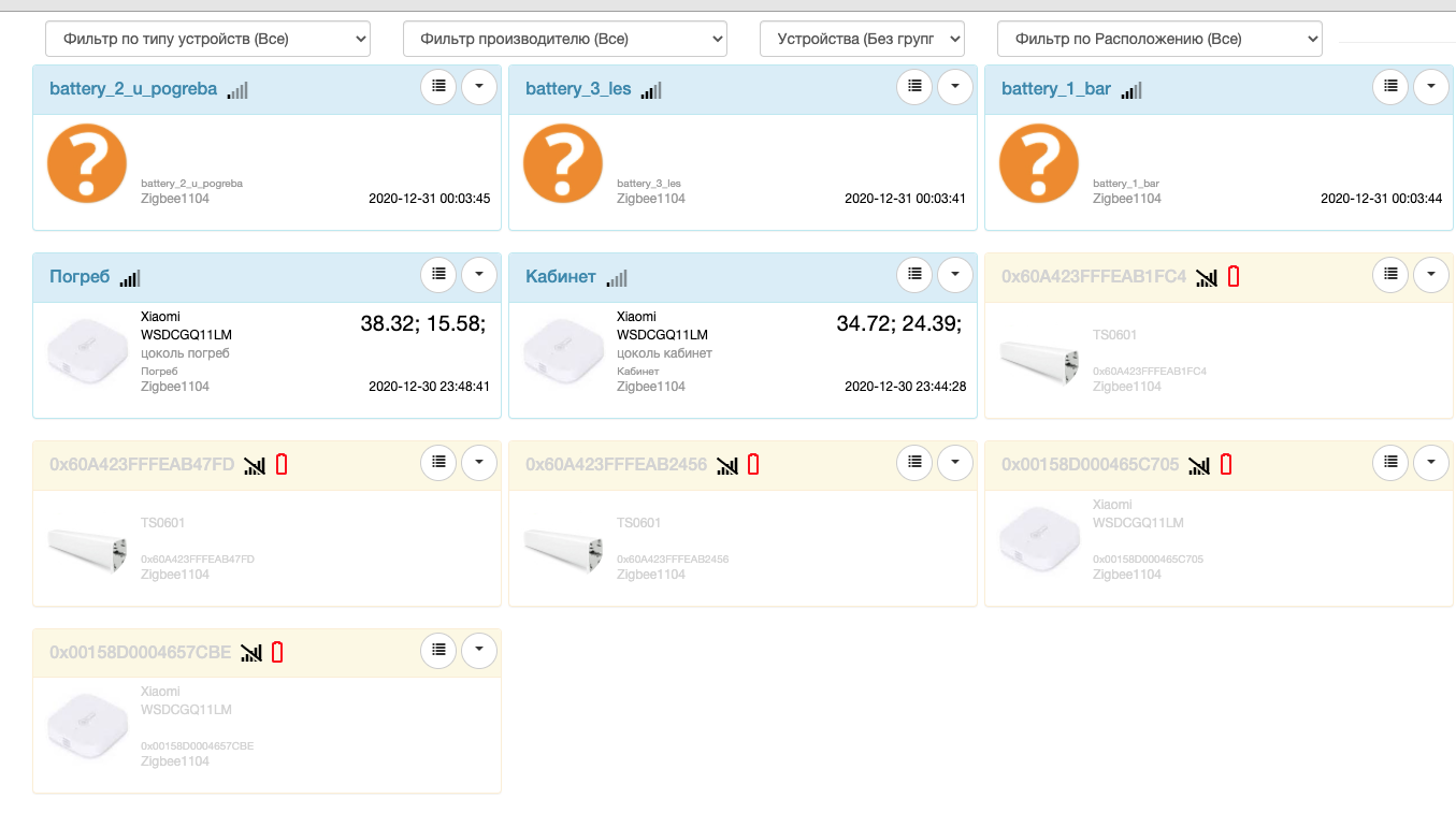

3 термоголовки на батареях - дублируются 2 раза (один раз с переименованным мною названием), а второй раз с "оригинальным именем".
Тоже самое происходит и с датчиками.
На самом SLS шлюзе 5 устройств (3 термоголовки и 2 тем. датчика).
Можно поправить?

Это баг модуля. Если устройства переименовать в шлюзе/или в файле configuration.yaml такая фигня происходит

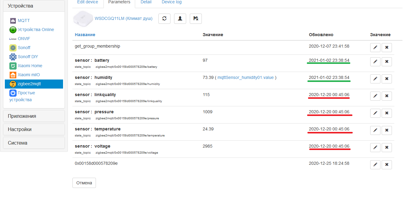

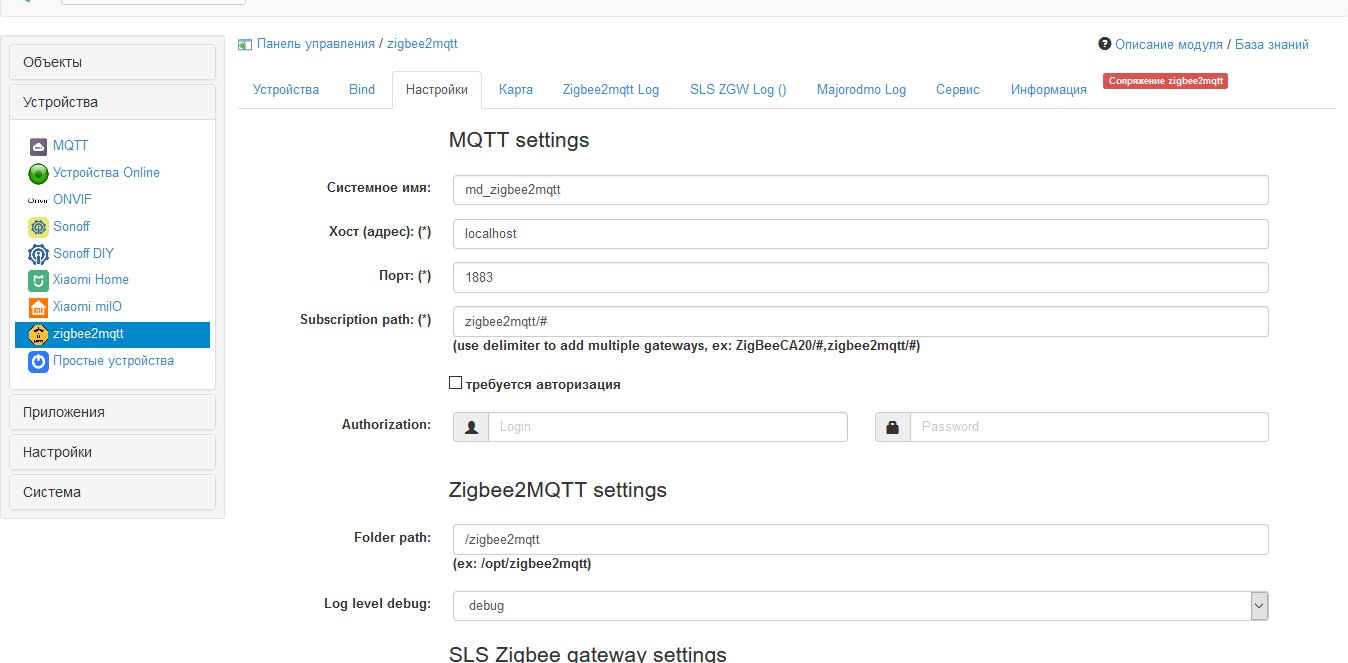

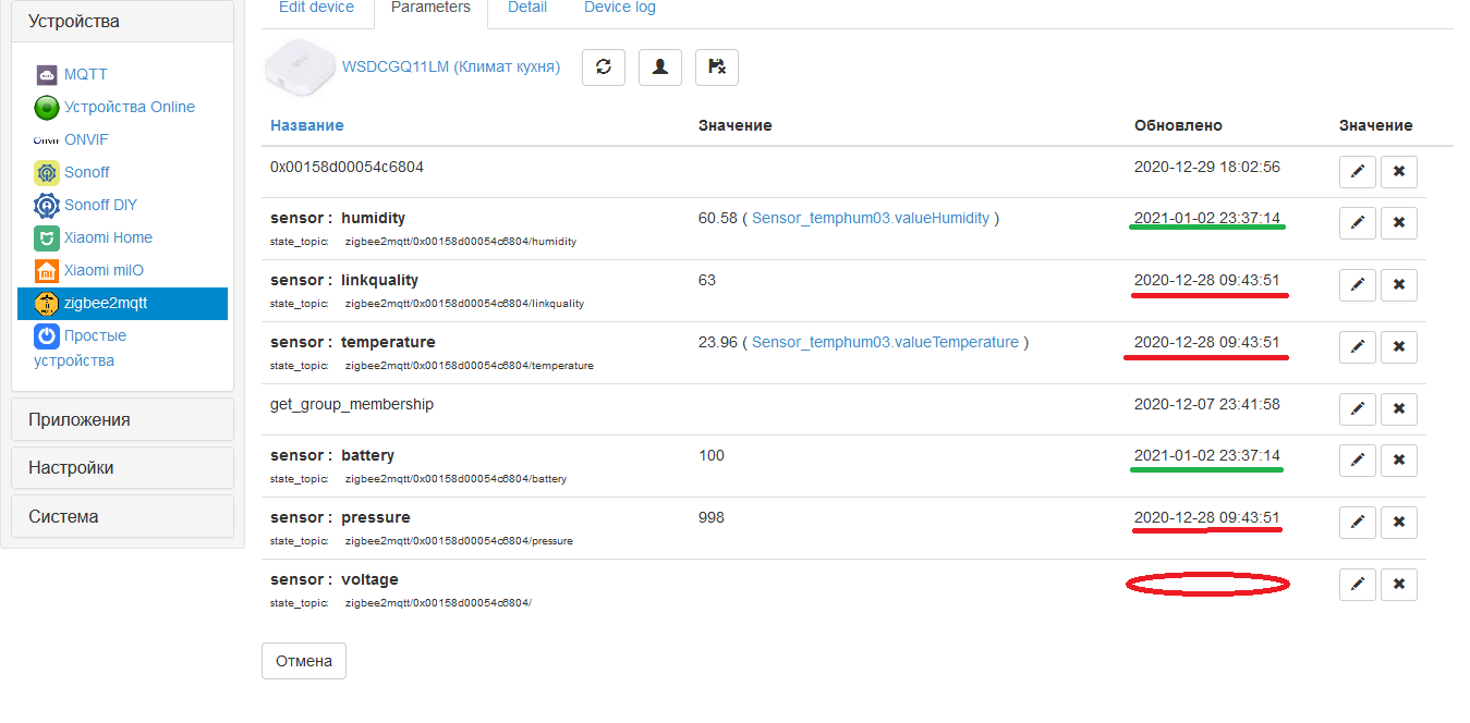

Здравствуйте!
Требуется помощь в освоении модуля!
Начал пользоваться около двух месяцев назад. Привлекла возможность использования различных датчиков и кнопок, организация на их основе сценариев и автоматики. Кое что уже получилось уже, но встраивание в систему неполное.
Имею стик СС2531 от Sonoff уже прошитый китайцами, датчики от xiaomi: температуры-влажности-давления aqara, кнопки aqara, датчики протечки aqara. Ожидаю шлюз 3 версии. Пока шлюз задерживается подключил продукты сяоми к стику СС2531.

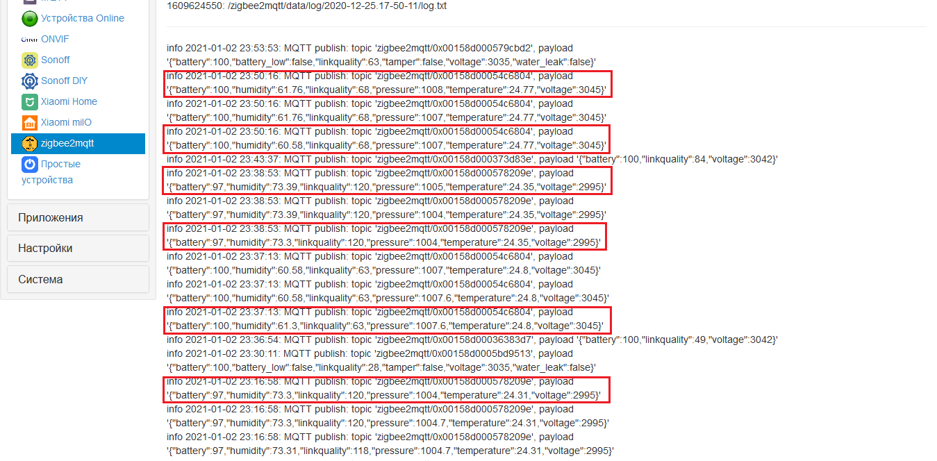

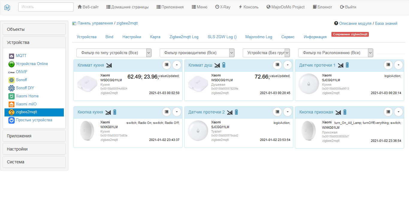

Трудности имею с датчиками температуры-влажности-давления. При привязке данные от датчиков начинают приходить сначала все, но через короткое время обновляется только какой-то один параметр. Соответственно в привязанном объекте тоже обновляется только одно свойство.
Объекты создавал автоматом через "простые устройства". Попробовал и отдельные объекты temperature sensor и humidity sensor, а так же объединеный объект temperature-humidity sensor. Все равно получаю только один параметр, видимо привязанный первым.
Просмотрел логи zigbee2mqtt модуля - от датчиков приходят все данные, но далее идет только один параметр.
Что буду получать через шлюз еще не знаю - нет его пока.
Опыта мало, нарабатываю методом тыка. Не програмист. Пробовал переподключать датчики с полным удалением перед этим. Перезапуски-переустановки пока ничего не дали.
Вопросы такие:
- так работает данный стик СС2531 от Sonoff?
- несовместимость xiaomi aqara c Sonoff стиком СС2531?
- нужно прошивать другой прошивкой стик СС2431?
- неправильные настройки модуля zigbee2mqtt?
