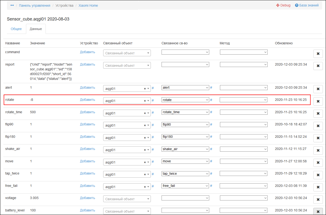

bm_s писал(а): Чт дек 03, 2020 9:26 am Подскажите, плз, как мне настроить раздельную регулировку громкости (+ и -) на усилителе вращением куба. Статью https://connect.smartliving.ru/profile/ ... og205.html посмотрел, но как приспособить к своей ситуации не понял. Для пульта Бродлинк RM2 записаны две соотв. команды (названы AmpVolPlus и AmpVolMinus), созданы простые устройства.
Что-то вроде этого:
//метод aqgl01.rotate
if ((float)gg('aqgl01.rotate')<0) {
 cm('rm2.AmpVolMinus');
else {
 cm('rm2.AmpVolPlus');
Snap 2020-12-03 at 10.58.00.png (87.38 КБ) 6202 просмотра

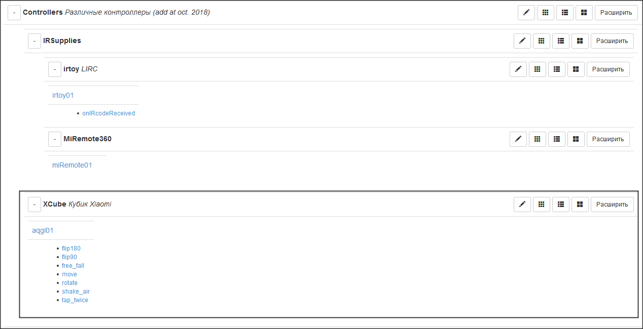

bm_s писал(а): Чт дек 03, 2020 3:10 pm я извиняюсь, но можно ли в деталях?
даже уж не знаю, как детальнее, вот могу скрин класса и объекта свои приложить...
Snap 2020-12-03 at 14.32.56.png (25.92 КБ) 6125 просмотров
bm_s
Сообщения: 99
Зарегистрирован: Вт ноя 14, 2017 7:13 am
Сообщение bm_s »
Kvantos писал(а): Чт дек 03, 2020 3:34 pm
нет, последовательность действий неясна совершенно. У себя ничего такого не вижу https://i.imgur.com/7Ulsonb.png
Можно по шагам? И пульт у меня не сяомишная шайба, а бродлинковский рм2.
Kvantos
Сообщения: 295
Сообщение Kvantos »
bm_s писал(а): Чт дек 03, 2020 3:59 pm Можно по шагам? И пульт у меня не сяомишная шайба, а бродлинковский рм2.
1. создать класс XCube
2. в классе XCube создать свойства:
*rotate
*rotate_time
3. в классе XCube создать метод rotate
4. для классового свойства rotate назначить вызов метода rotate при изменении этого свойства
4. в классе XCube создать объект aqgl01
3. переопределить метод rotate для объекта aqgl01 следующим кодом:
 cm('broadlinkRM2.AmpVolMinus');
else {
 cm('broadlinkRM2.AmpVolPlus');
где:
уже ОТЛАЖЕННЫЕ и РАБОЧИЕ методы изменения громкости вашего усилителя
5. в модуле "Xiaomi Home" найти ваш кубик и привязать метрику rotate к свойству rotate объекта aqgl01
6. в модуле "Xiaomi Home" найти ваш кубик и привязать метрику rotate_time к свойству rotate_time объекта aqgl01
п.с. А вообще рекомендую прежде очень активно покурить тексты по поводу принципов работы МДМ
