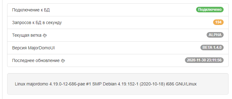

всё чего удалось добиться (запросы в секунду уменьшились со 199 до 194):

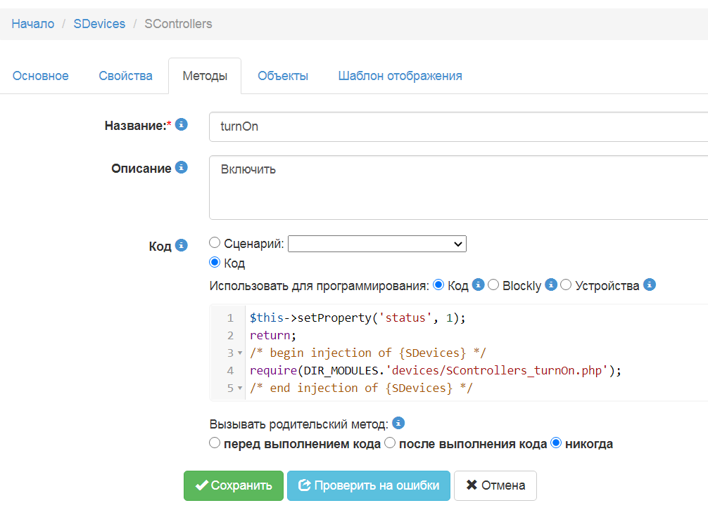

а покажи любой метод - например метод - turnon для реле
ТОлько скрином - плиз

tarasfrompir писал(а): Вс дек 06, 2020 2:52 pm а покажи любой метод - например метод - turnon для реле
всё стандартное:
Re: [DASH] Количество запросов в БД
Сообщение tarasfrompir »
mab писал(а): Вс дек 06, 2020 3:35 pm
всё стандартное:
Ну уже лучше....
Попробуй в этом файле - все заремаркировать - ну кроме 1 строки
https://github.com/sergejey/majordomo/b ... edText.php
- и через время посмотриш что вышло

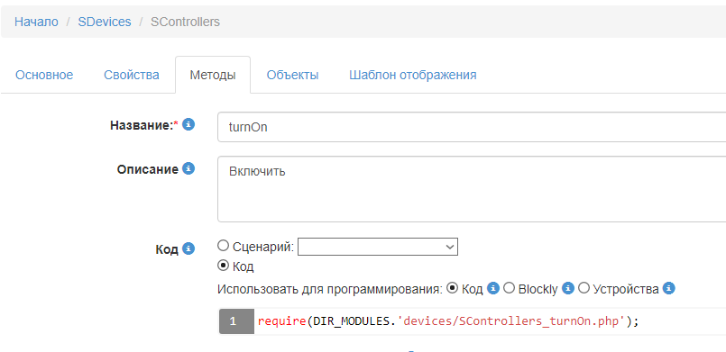

Logrus писал(а): Вс дек 06, 2020 5:14 pm
так в чём фишка? ровно то же самое, что и в devices/SControllers_turnOn.php
