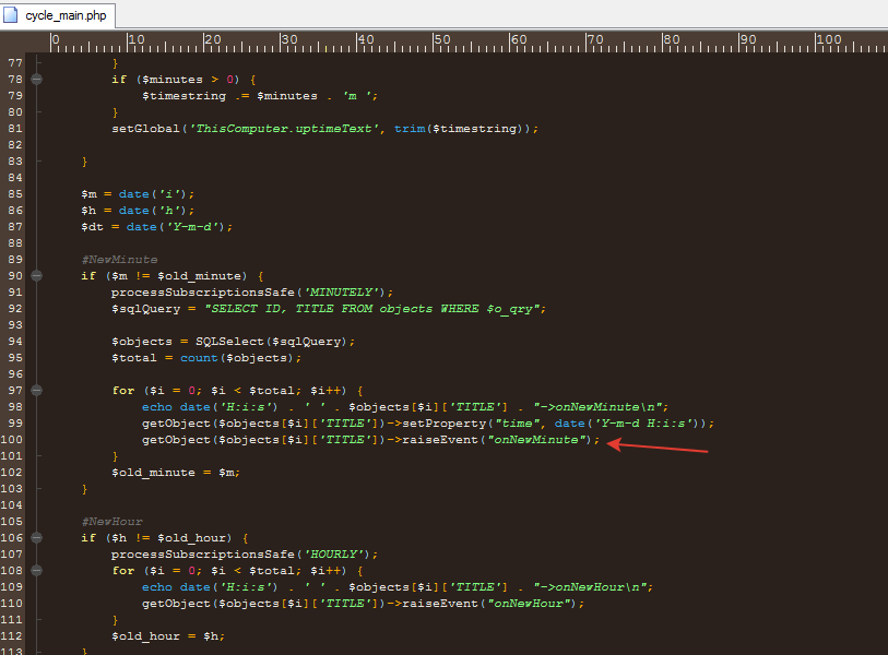

Заело часы в menu.html

Fj1 писал(а): Пт авг 14, 2020 12:09 pm Не отрабатывает OnNewMinute.. все.. дальше тупик.. откуда он берется.. почему не отрабатывает.. в ошибках ничего...
Зачем читать тему..
Ничего не менял вообще. Просто остановились часы и все.
извините, что трачу на вас свой выходной(
вот должно вызываться для запуска онНьюМинуте, проверяйте

Дошло откуда ноги растут...
в httpd.conf порт апачика заменен на 8090... после этого все косожопие со временем и пошло...
в т.ч. ссылка на onNewMinute выглядит как http://hostname:8090:8090/objects/?object=ClockChime&op=m&m=onNewMinute
при этом заменен порт тока там.. больше нигде в настройках настроек порта не обнаружено

ошибка так и не ушла никуда ) :?
Re: Заело часы в menu.html
Fj1 писал(а): Ср ноя 11, 2020 10:05 pm Дошло откуда ноги растут...
это не причем, это в дизайне ошибка
а то что у вас вы толком так и не описали

полностью дефолтная система.. без вмешательства в дизайн...
после смены порта пошла такая петрушка
