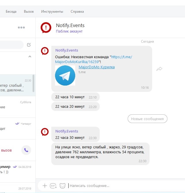

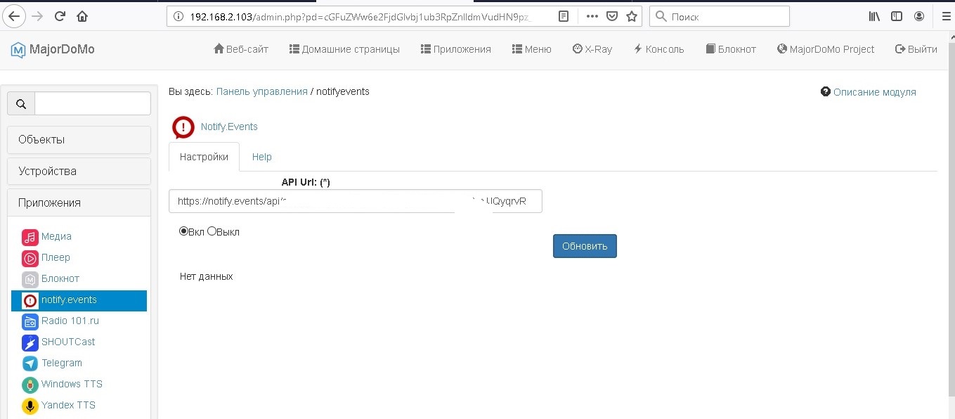

Сообщение serghei »
Спасибо за модуль. Под виндой работает отлично. Теперь Алиска пуляет в вайбер. Ребята с сайта выпустили большое обновление.
PS/ Единственное - после регистрации в модуле ничего не происходит.... это сбивает с толку
