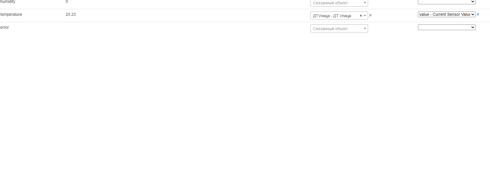

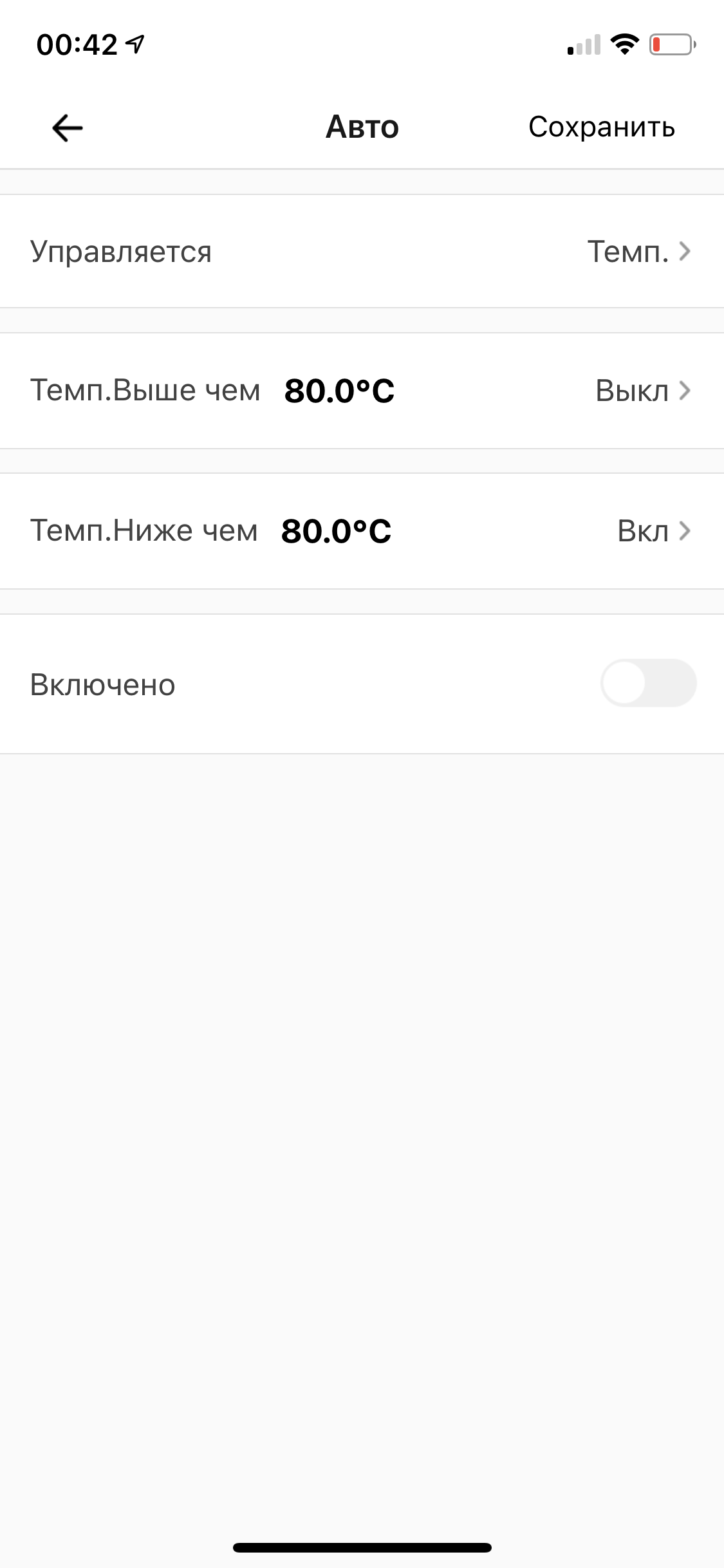

nick7zmail писал(а): Вс ноя 15, 2020 12:26 am ..а temperature - скорее всего температура, которую вы задали в ewelink для автоматического ...
Врядли.... Для автоматики у меня другие диапазоны температур
Есть другие соображения?

Подскажите пожалуйста никак не могу вывести значение температуры с TH10. Что я делаю не так.
Выключатель работает нормально.
